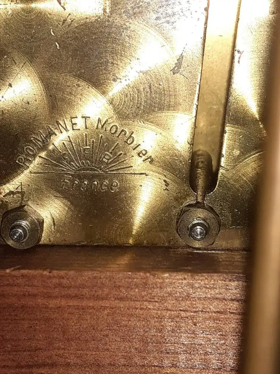

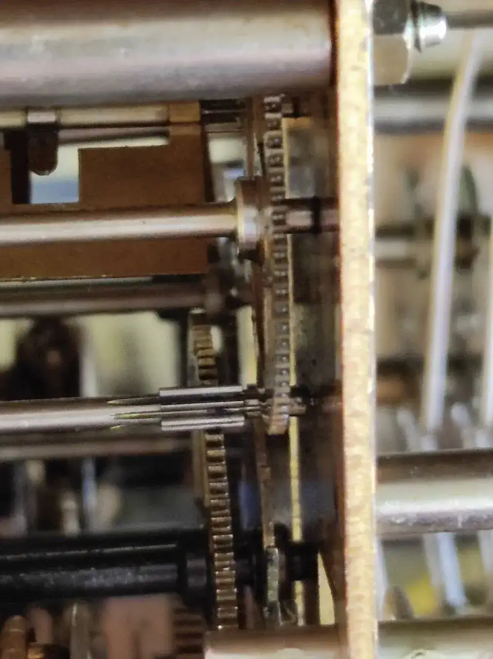

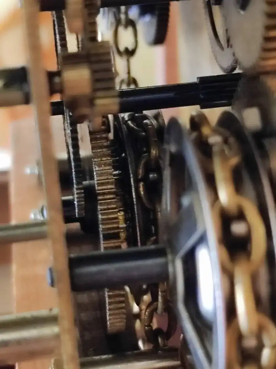

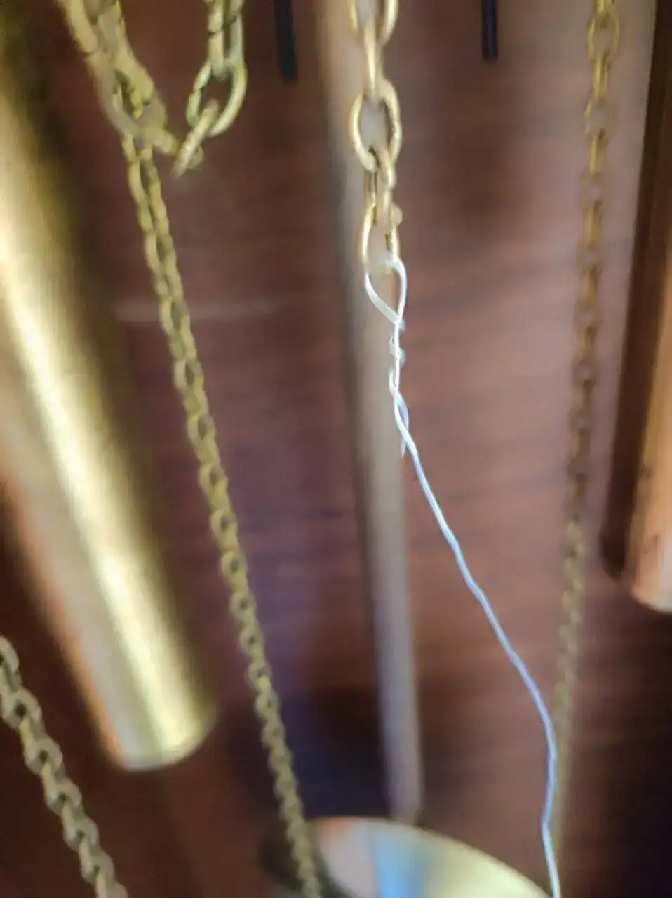

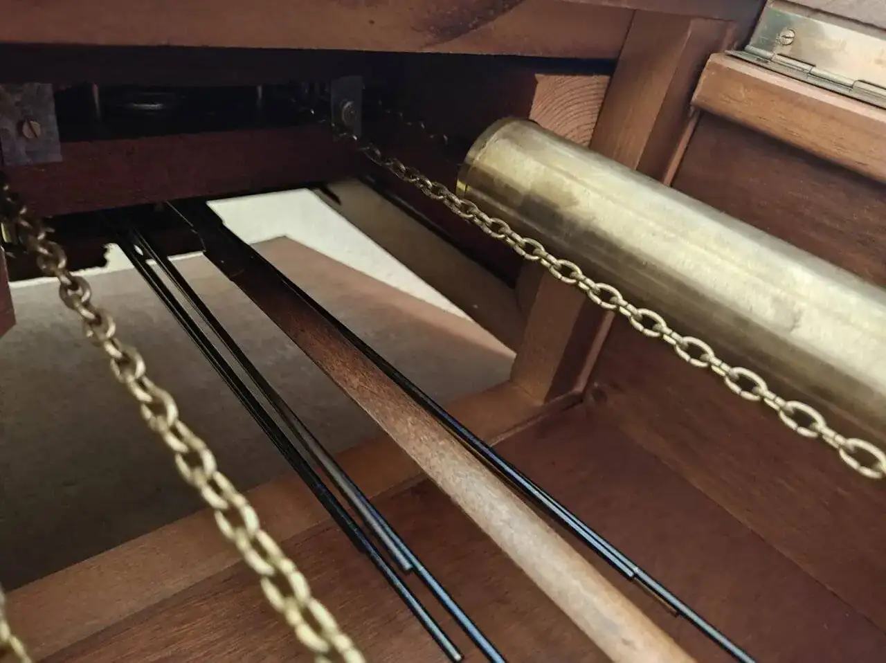

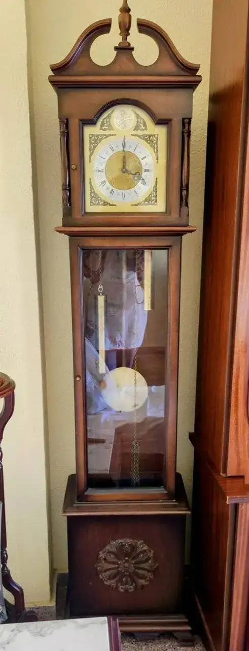

Hola y saludos a todos, la verdad vengo pidiendo ayuda, mí padre me ha dejado de herencia un reloj de torre, luego os paso fotos del reloj.
Siempre he oído la melodía, hasta pedir por favor que quitara tanto y dejará sólo las de en punto, es decir las campanadas ( ya sabréis que voy perdida. El problema es que mi madre tuvo alzheimer y un día, no se le ocurrió otra cosa que estirar de una de las cadenas,( la del medio, por si eso es importante), hasta ese momento el reloj estaba funcionando y sonando, perfectamente.
La sacó del carril y no tengo ni idea de que hacer, no encuentro relojero que este puesto en esto ya que vino a casa cuatro veces y no le hizo nada, yo creo que quería enseñarse y con el mío practicaba. Está claro que vender, no significa entender de relojes, (lo entiendo) pero podría hacerlo dicho.

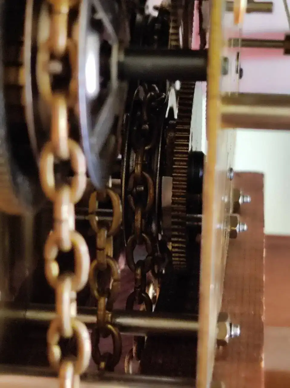

El caso es que yo conseguí meter la cadena en el riel o engranaje , como se llame ( madre mía, tenerme paciencia) y no enganchaba cuando estiraba de la pesa hacia arriba.
Que hago? Tiene arreglo?

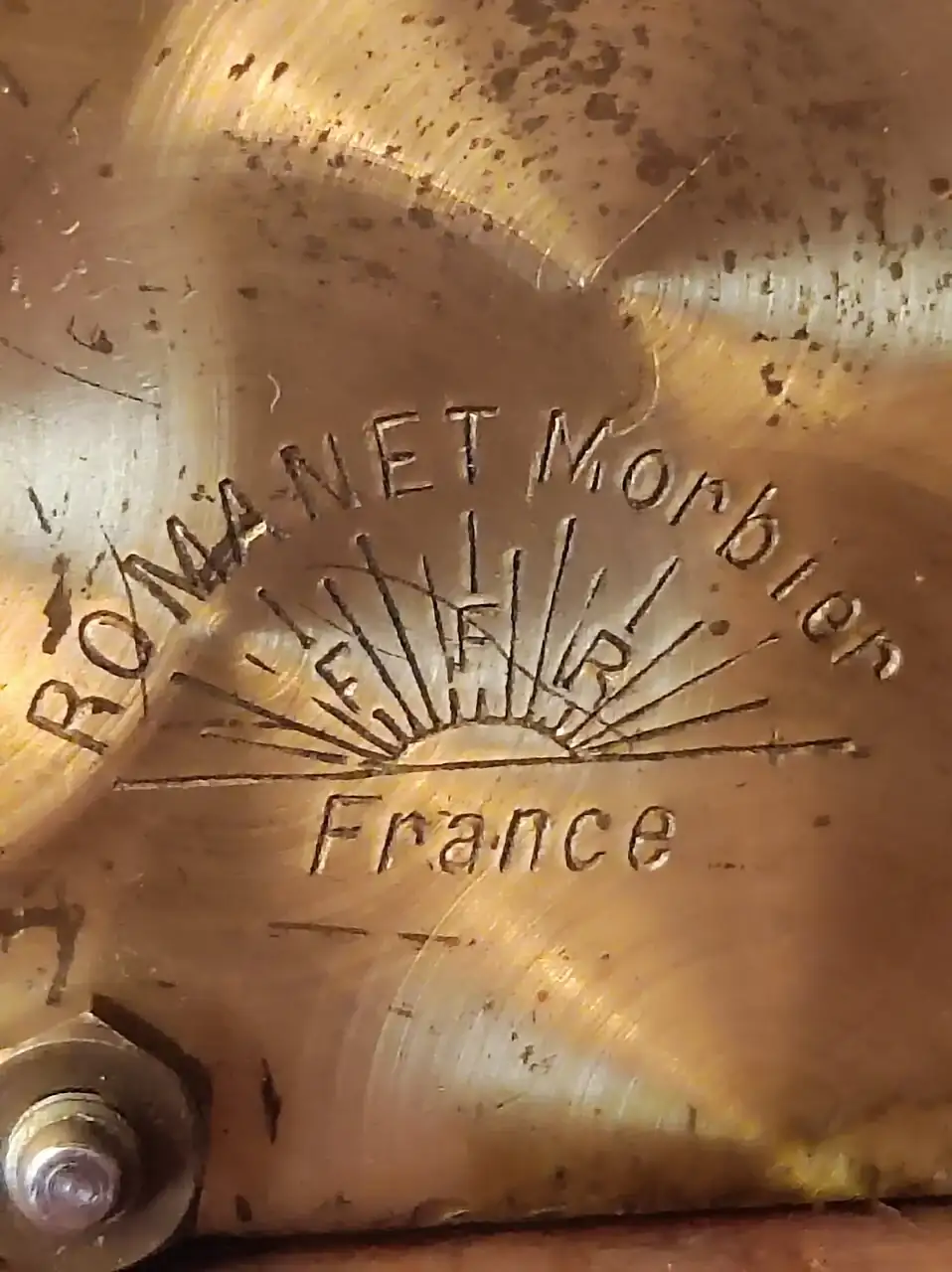

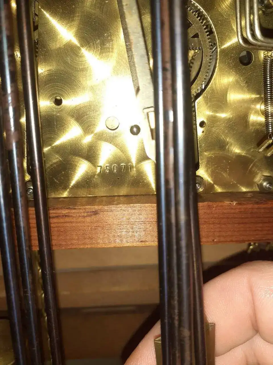

Por cierto el nombre del reloj, está en una de las fotos que envio.
Gracias de antemano por sí podéis orientarme o intentar explicarme simplemente hablar y no dejarme en visto. Un saludo a todos

Hola Cristina... primero aclararte que no es un reloj de torre si no un reloj de "SALA" los de torre son las maquinarias que normalmente estan en los monumentos como "catedrales, iglesias, y monumentos y edificios publicos y son bastante mayores en cuanto al las maquinarias que lleva.
Aclarado esto, pues lo que te pasa con el reloj tiene solucion y es bastante sencilla y es primero rodear con un alambre el carrete portacadenas con la cadena sujeta a el alambre una vez quitada la argolla de final de cadena y tirando de el la cadena se engrana en ese carrete y solamente es tirar de esa cadena que sale del carrete para posicionarla a la altura que quieras que vaya la pesa. Tienes que mirar el sentido que gira el carrete libremente y en ese sentido es por donde tienes que meter la cadena con ayuda del alambre; lo mejor seria sacar la maquina, pero si no te atreves tendras que arregartelas para hacerlo de esa manera que te digo. No te olvides de poner la argolla que traba la cadena en el muelle porque se te volveria a salir

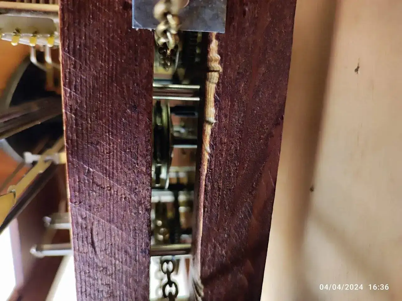

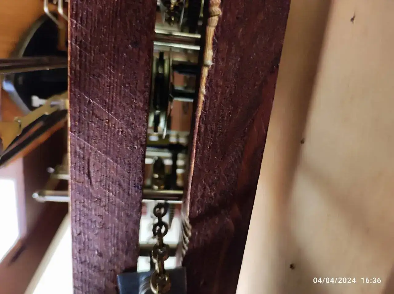

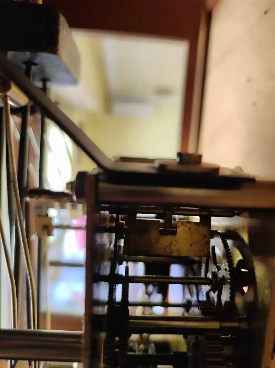

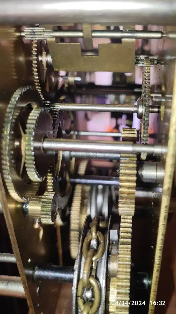

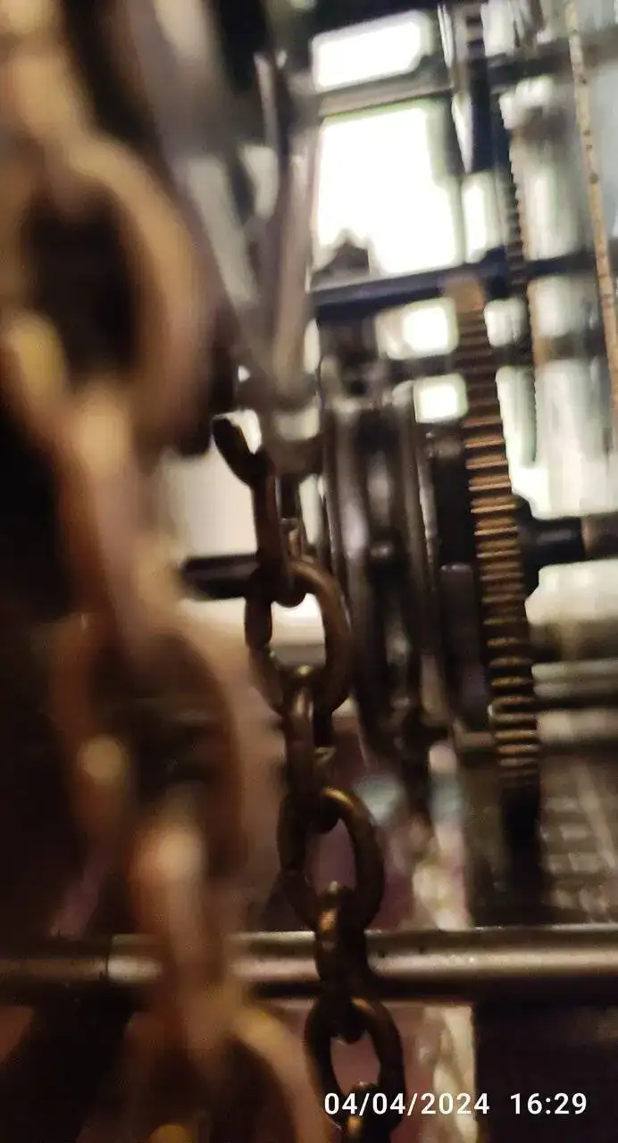

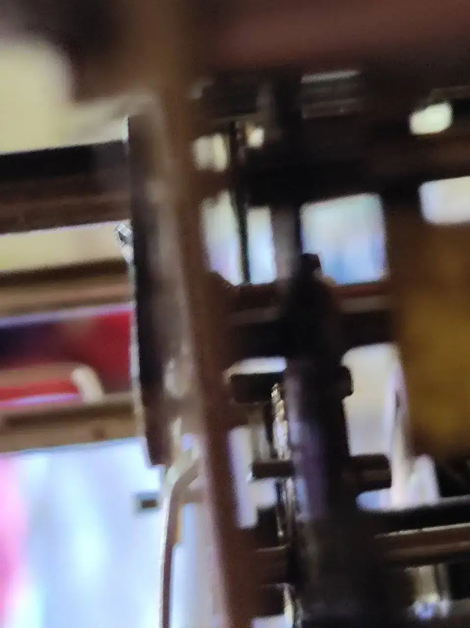

Hoy precisamente, había ido para mandaros más fotos de la maquinaria.
Te agradecería que le echaras un vistazo por si ves algo raro, ya que como ya has comprobado, voy un poco perdida en el asunto, aunque os voy a reconocer, que después de mil videos de YouTube y sobretodo blog como el vuestro, me ha picado el gusanillo de arreglarlo yo.
Mi padre siempre me decía: " no puedes decir que no sabes hacer algo, si no lo intentas" .
Así que voy a ello.
Muchísimas gracias de nuevo por la atención y envío las fotos que he hecho hoy. Espero que no os moleste las fotos, creo que alguna está repetida.
Y de verdad que si lo consigo, os envío el resultado de agradecimiento Un saludo

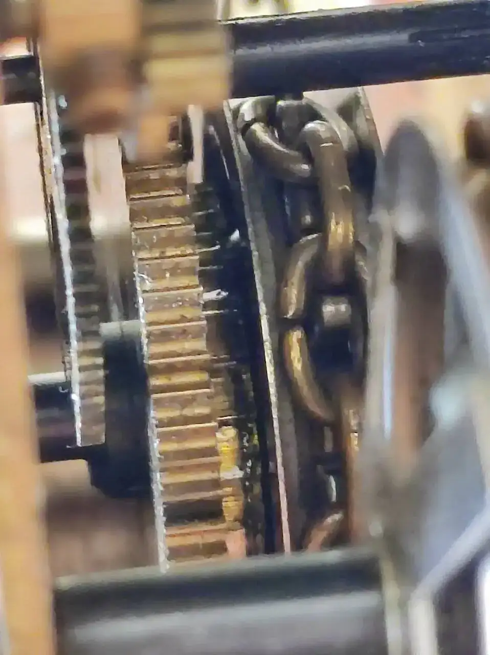

Ya he visto las fotos y esta facil, solo tienes que enganchar un alambre que no sea muy grueso, como de 0,5 m/m engancharlo a la primer eslabon de la cadena; ese alambre tienes que adaptarlo a una curvatura aproximada al carrete, pasas el alambbre entre los dientes hasta que la cadena los engrane. Ten en cuenta que el carrete hacia un lado gira y hacia el otro traba, asi que la cadena debe engranarse hacia el lado que gira.
Seguro que tendras que hacer algun intento antes de engranarla del todo, pero asi se aprende aqui, como tu bien has dicho intentandolo

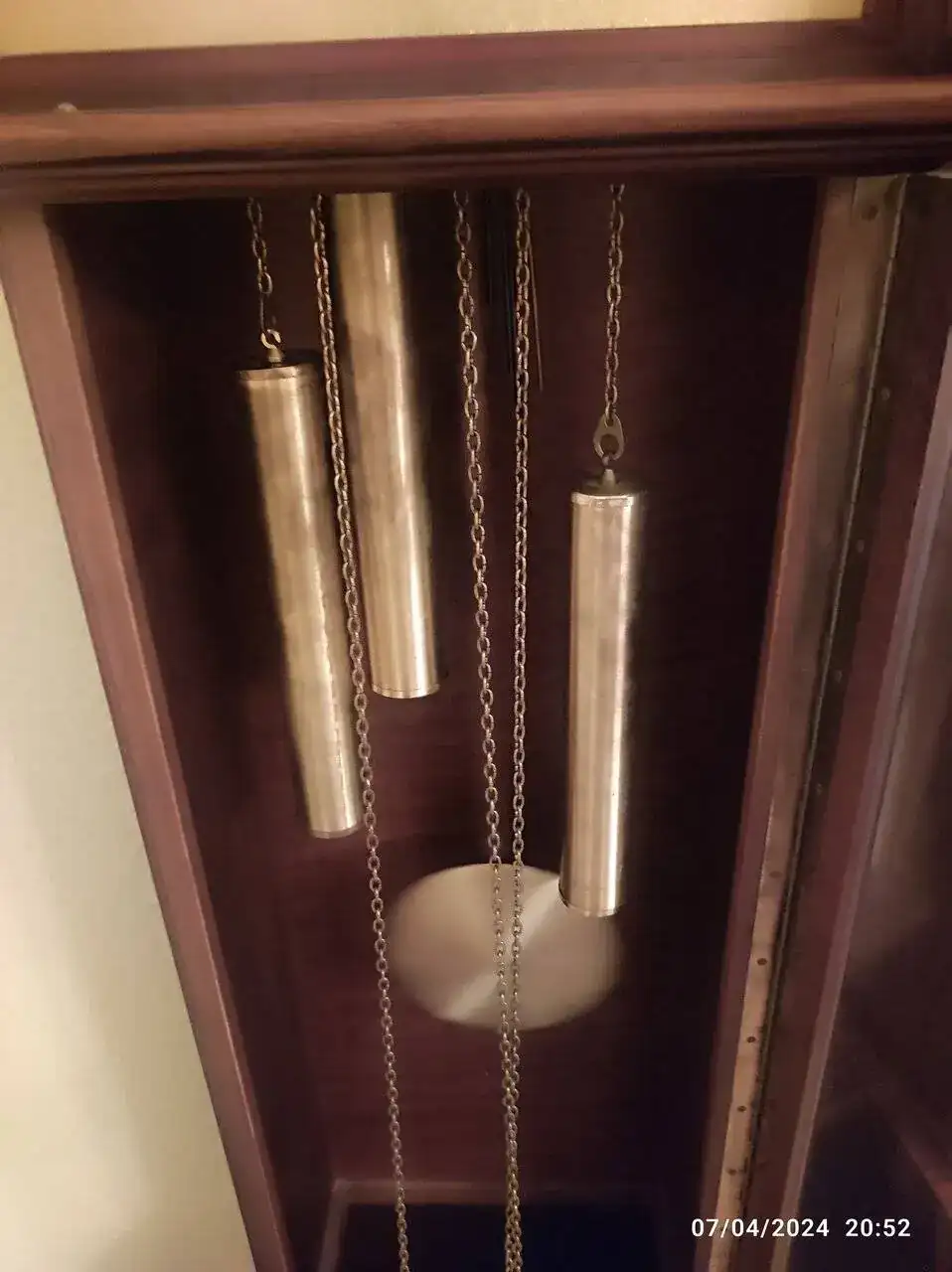

Bueno, estoy súper orgullosa de mi y de la ayuda que me diste, ya está puesta la cadena, la verdad es que no me ha costado tanto como pensaba, al tercer intento lo he conseguido.
Ahora solo me falta conseguir que funcione el reloj, me he dado cuenta, casi al final que ya me tenía que ir , que el péndulo, estaba doblado la pestaña que engancha arriba, pero hoy ya no podía quedarme más.
Mañana iré a ver si la enderezo y espero que sea solo eso.
Porque también tengo la duda de si las pesas, tienen alguna posición concreta??
Me he dado cuenta,que la pesa que he colocado, tenía puesto el número 3. Si puede ser por algo distinto a lo que yo he pensado, agradecería que me siguieras orientando y guiando en el proceso.
Y de nuevo mil gracias, no lo hubiera hecho sin tú ayuda

Hola, me alegro por haber solucionado ese tema pero en relojeria como en todo hay que seguir un plan que llegue a la situacion final que es el funcionamiento del proposito, asi que hay que ir por partes, como tu lo estas haciendo; en cuanto a las pesas si son diferentes daremos la de mayor pesada al rodaje de horas de momento, una vez solucionado el tema del enganche del pendulo, habra que ver como hacer funcionar bien el sistema de escape y ancora para ponerlos en nivel
Por ahora solo eso

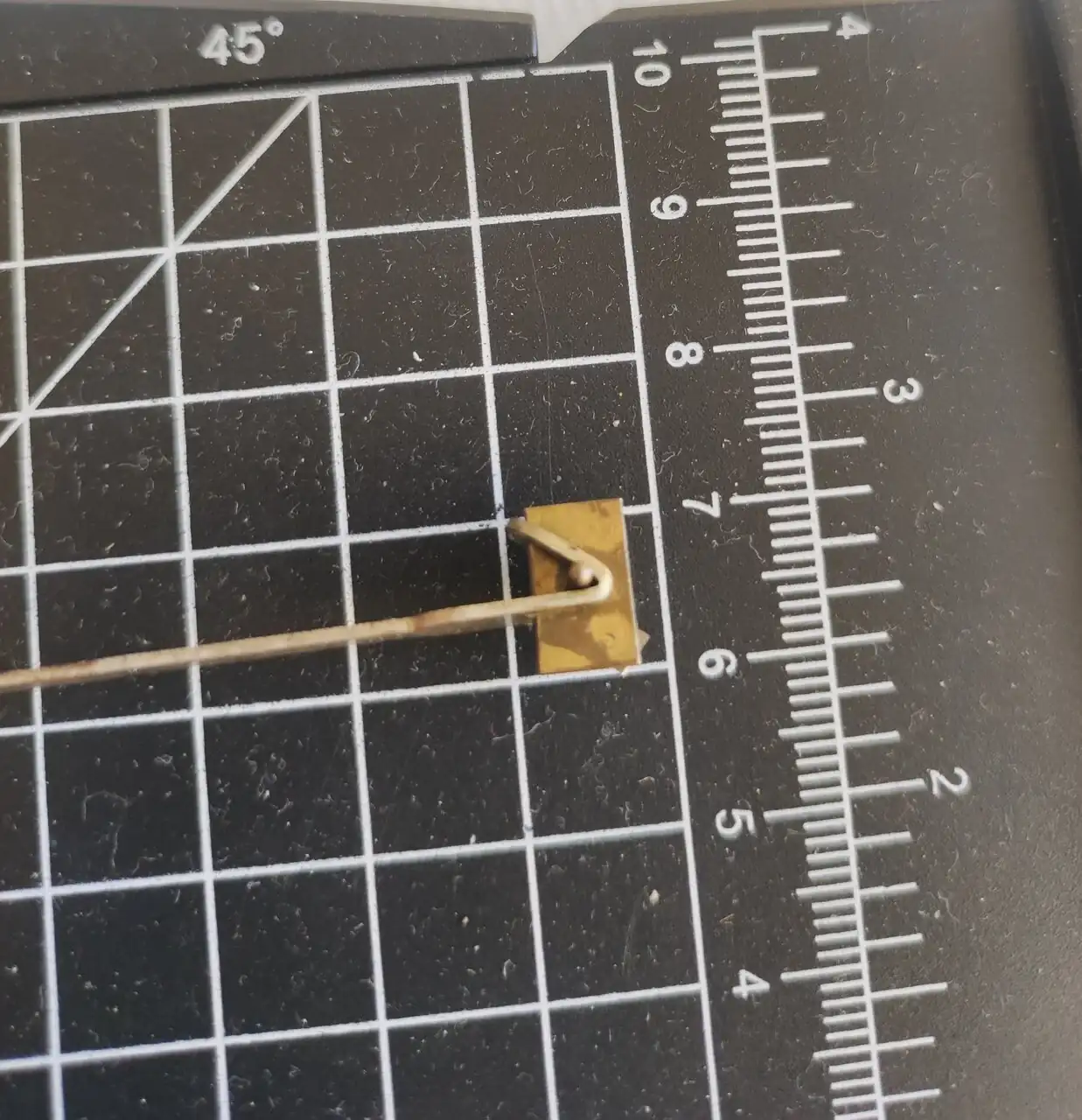

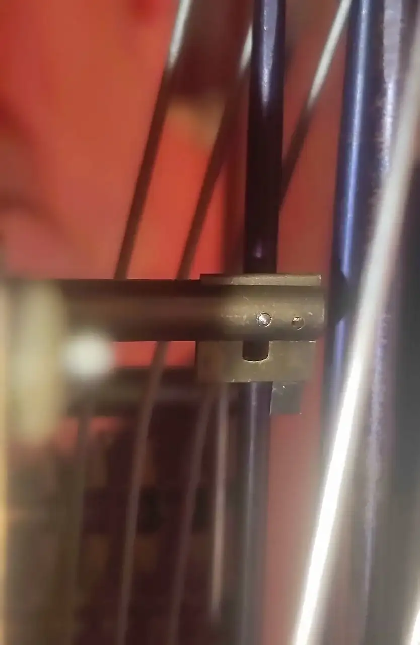

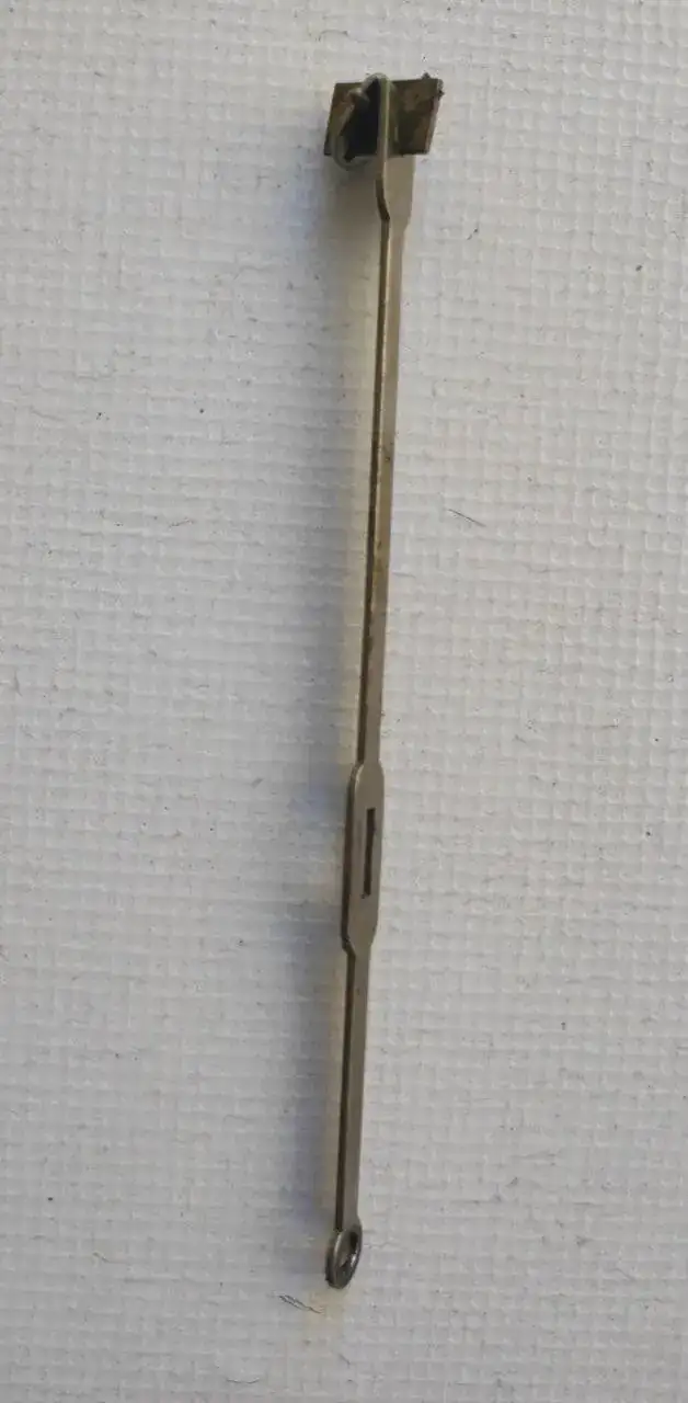

Hola a todos.

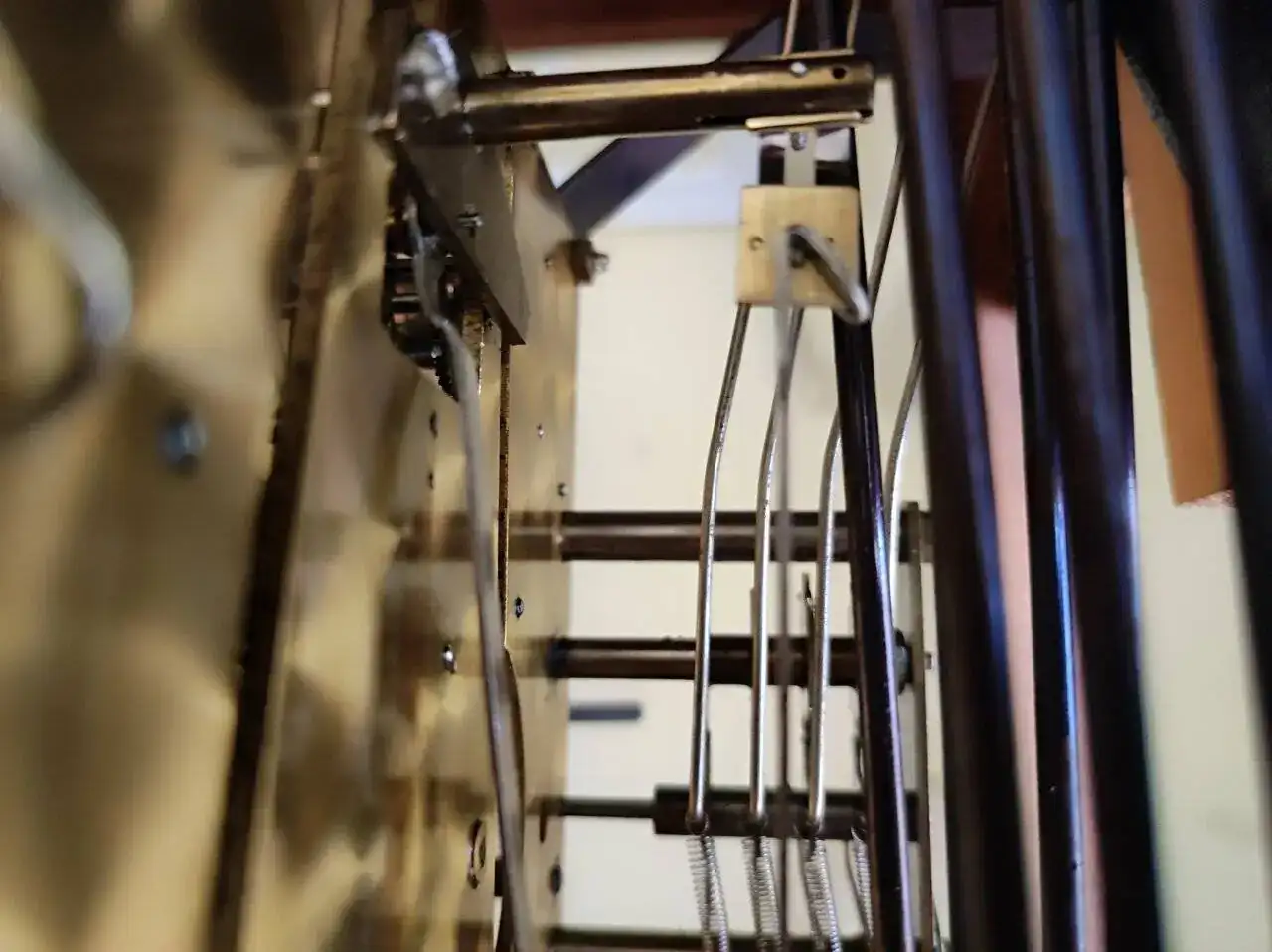

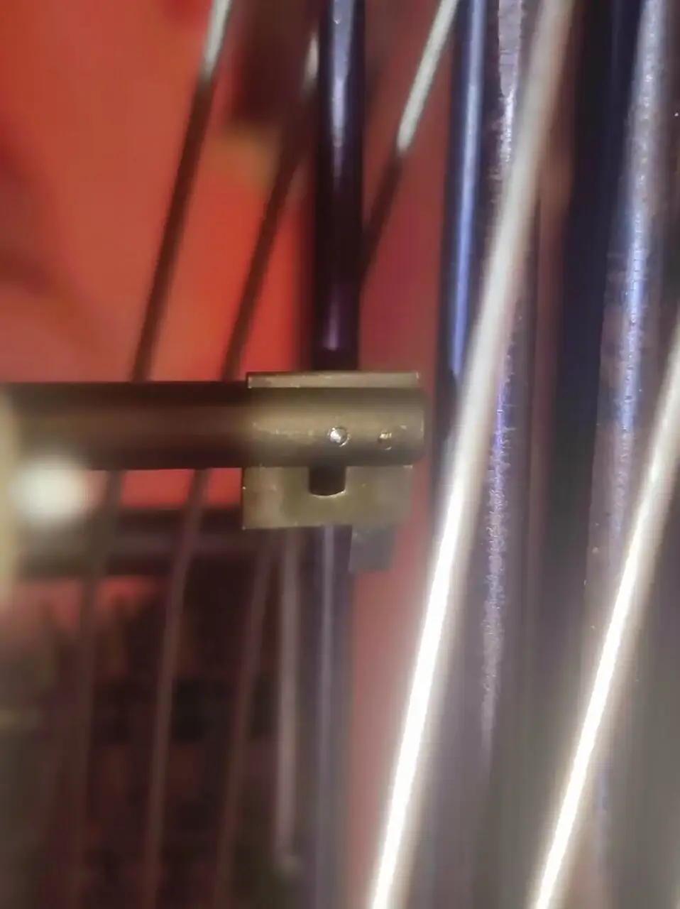

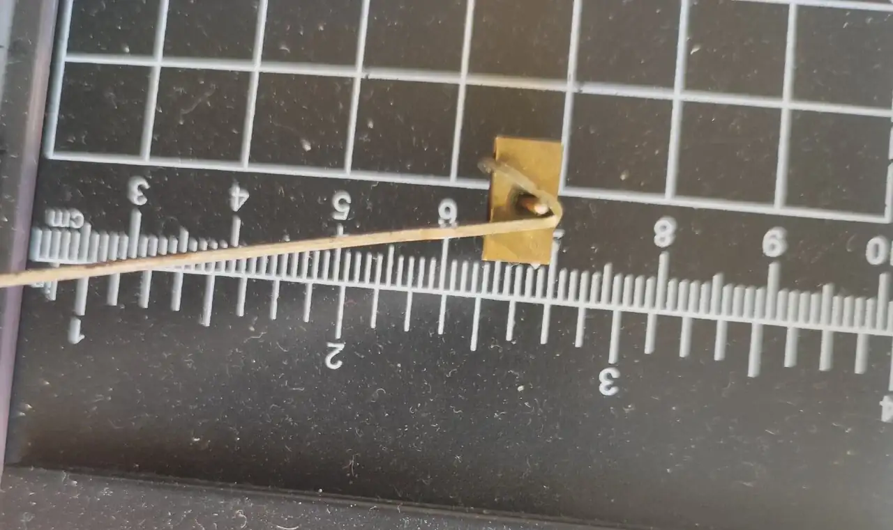

Bueno, ayer estuve viendo porque no iba bien el péndulo y me he dado cuenta que el resorte de suspensión del péndulo estaba prácticamente roto, solo tenía una pequeña parte que estaba sujeta, así que la terminé de romper al querer sujetarla.
Ahora vienen mis preguntas (madre mía la lata que os estoy dando).
Donde se compra ésto? y es muy complicado cambiarlo??
Veo que está sujeto con una especie de clavito o buñon (me han dicho) no se cómo se llama 🤦‍♀️. Si sabéis dónde lo venden y que nombre tengo que decir para no equivocarme os lo agradecería mucho.
Esto es complicado quitar o poner?? Me da un poco de susto.
Os envío fotos de la parte de dentro que ha quedado puesta y de la otra parte, lo he medido y tiene 10mm × 6mm.
Y por cierto el reloj es un ROMANET MORBIER. La primera vez, puse una "P" en vez de una "R". Disculpar a mi tonto dedo.

Esta claro lo que se te ha roto es la suspension, puedes comprarla en ETSY por internet, tiene catalogo de suspensiones, mira a ver las medidas que se aproximen a la que se te ha roto
Reacciones: Julián182 y Crisstina

Hola, Cristina. Normalmente son faciles de sacar y poner ya que suelen ir con un pasador. De todos modos, como no suelen ser caros, te recomiendo que compres 2 para aprovechar los gastos de envio y dejar uno de repuesto. Por cierto, la marca de tu reloj rs Romanet.

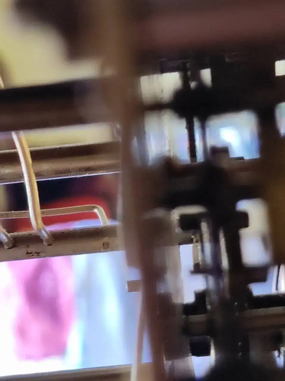

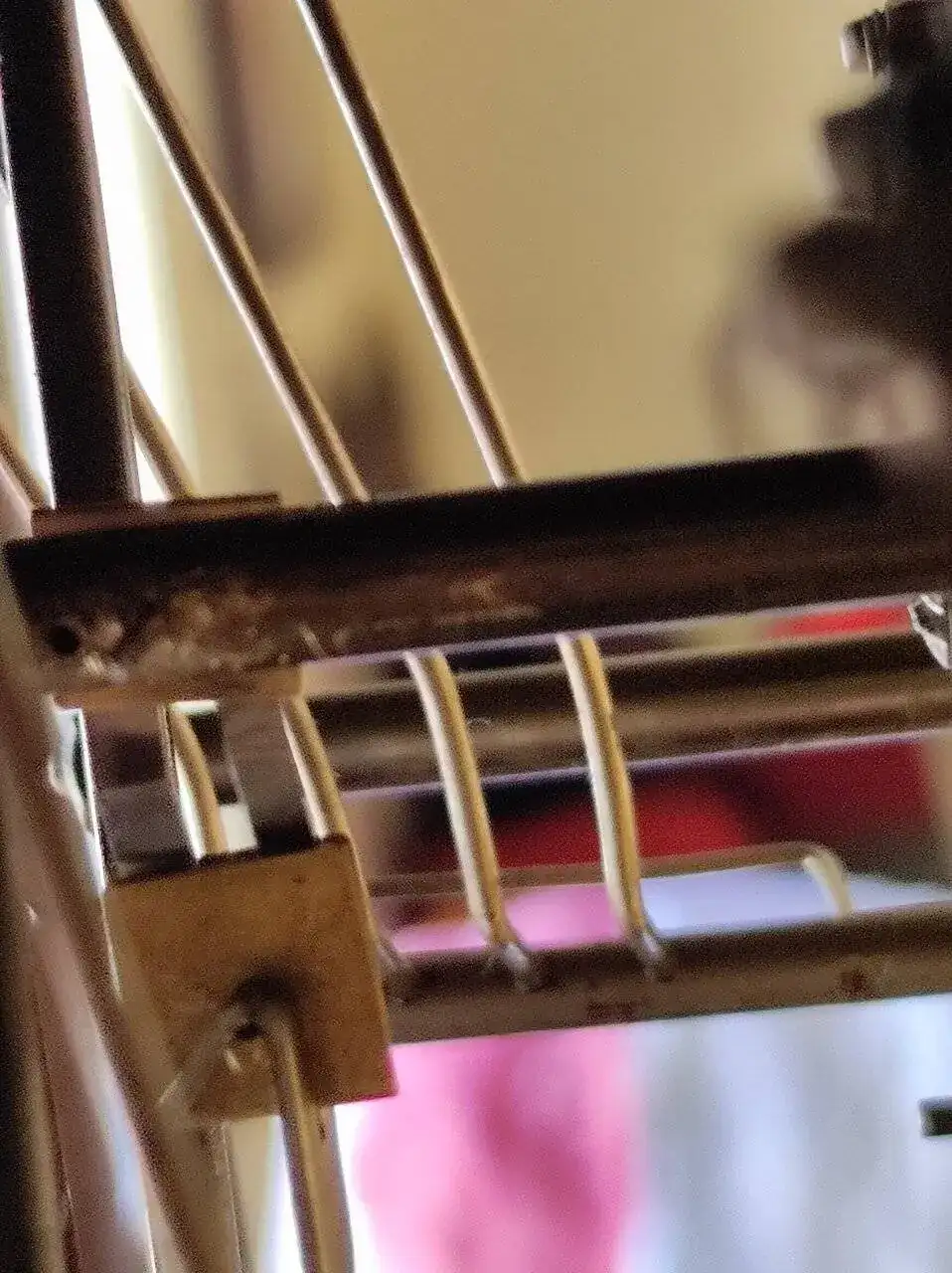

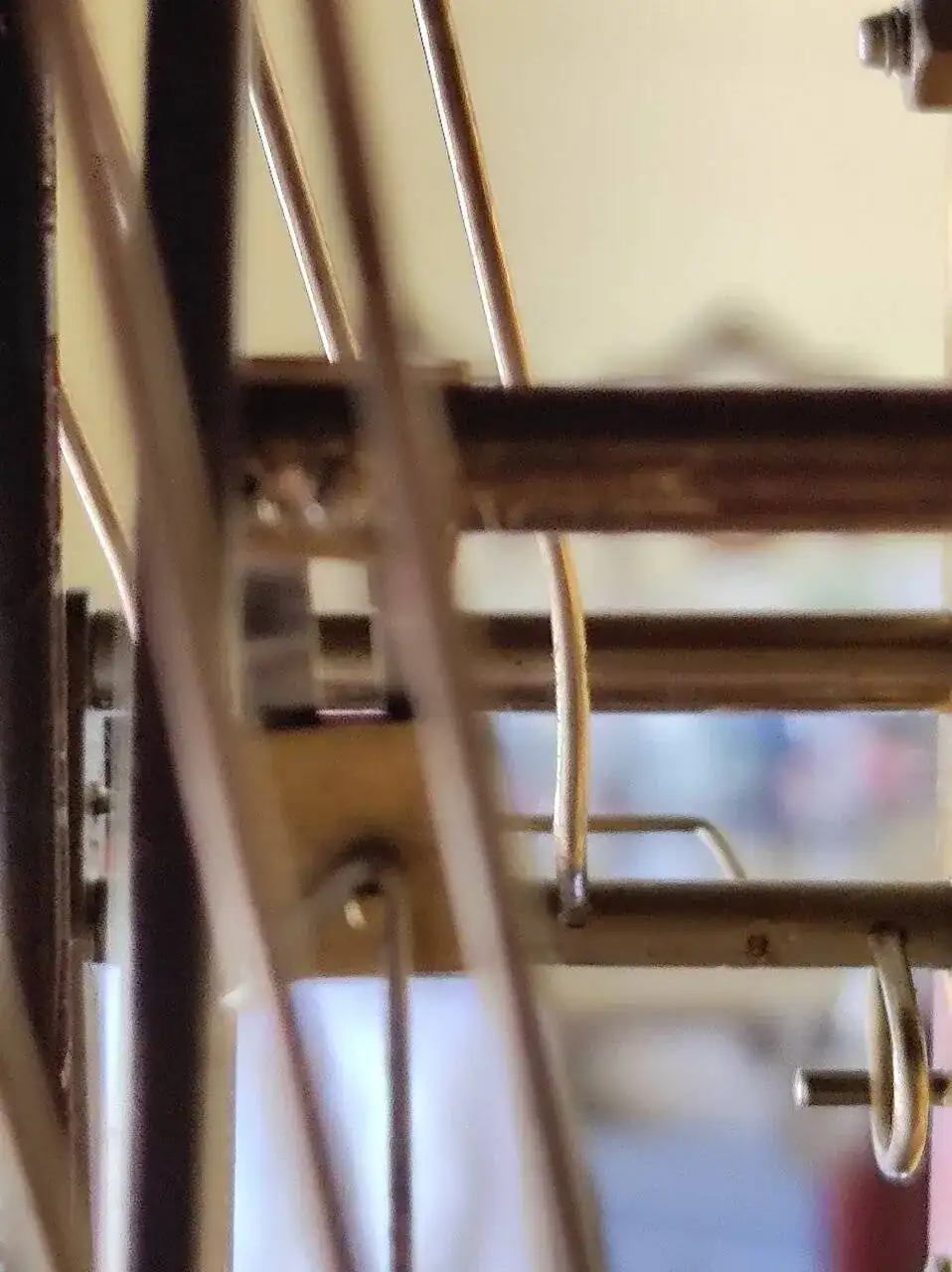

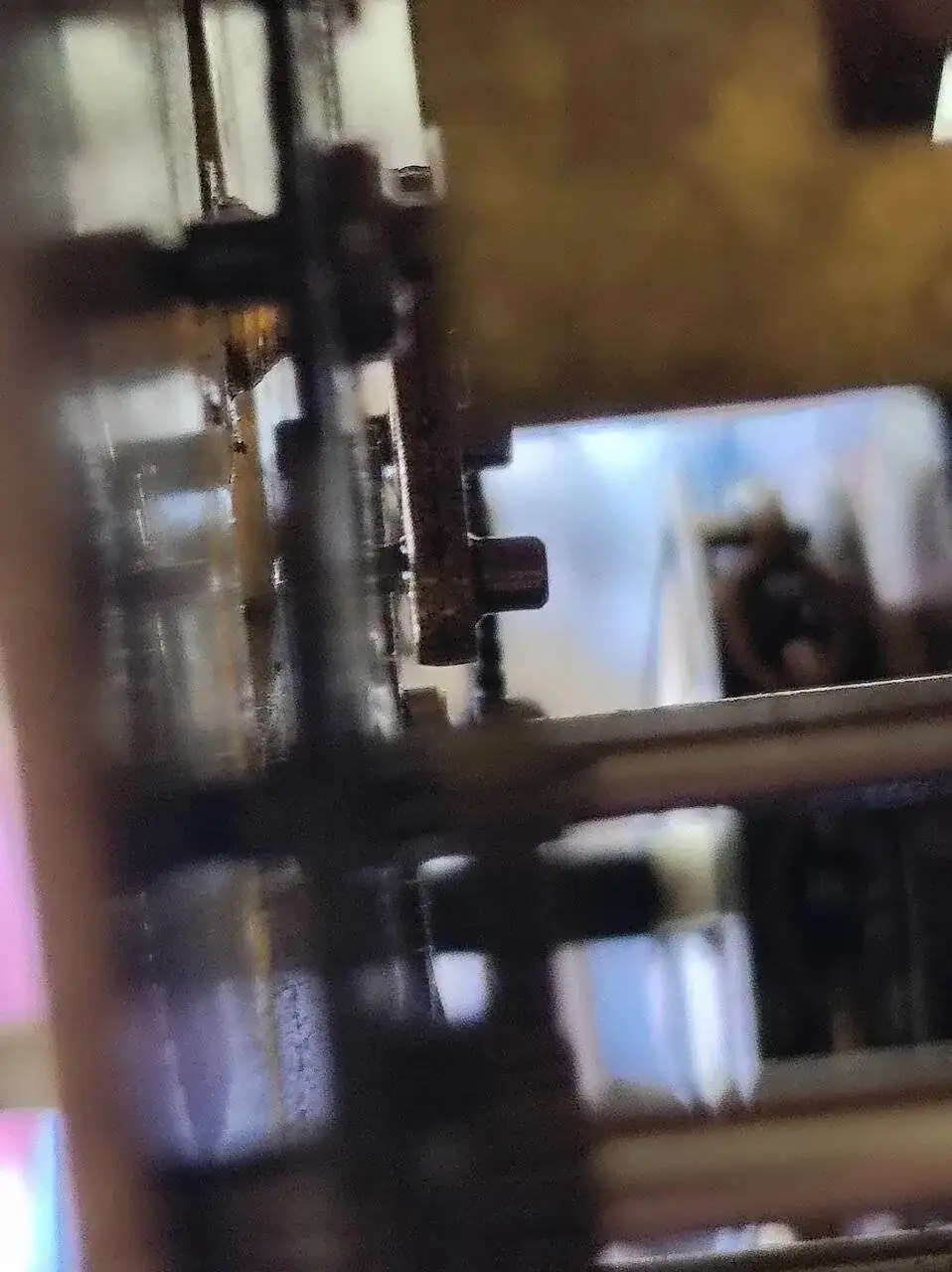

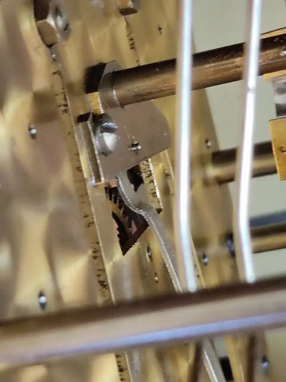

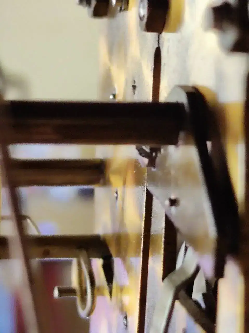

Hola a todos, hace tiempo que no he entrado a contaros como me va con el reloj, os explico, me vine abajo cuando recibí hace tres semanas la suspensión para el péndulo, lo puse ( creo que bien ( luego os pongo fotos) pero ahí fue cuando me desanime, porque suponiendo que la puse bien, NO FUNCIONA y ahí es cuando lo dejé, para pensar y animarme de nuevo, coger fuerzas y por supuesto sabiendo que tenía que volver a molestaros al pedir ayuda de nuevo.
Después de mucho mirar y volver a mirar 🫣 creo que por lo menos eso me parece, el movimiento del péndulo debería mover el áncora que mueve la rueda de engranaje, pero aquí creo está el problema ya que no lo mueve, no se si puede estar desajustado (lo mismo me lo he inventado) o eso no existe y es otra cosa, el caso es que en el movimiento, no se mueve la rueda, aunque la rueda o engranaje (no se muy bien como se llama) si se mueve, si le doy yo con un destornillador un empujoncito para que mueva , si se mueve.
Bueno no se si me he explicado bien, o no me habéis entendido nada.
Os voy a poner alguna foto, a ver si hay suerte y veis algo, o sí necesitáis fotos de otra parte, posición o lo que sea, os agradecería mucho vuestra ayuda, os paso las fotos y un saludo enorme
