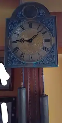

Hola, en mi casa lleva años este reloj que fue de mis abuelos, lo llevo viendo toda la vida, pues hace unos años sin tener ni idea se me dió por abrirlo (ni recuerdo la razón) y se me salieron varias piezas, fui capaz de volverlo a montar y va bien menos las campanadas, cuando las da sea la hora que sea, siempre da media de más al final..., tiene tres martillos y las campanada normales son "Ding dong, ding dong" pues ahora a cualquier hora hace "Ding dong ding..." y ahí queda. Lo miré alguna vez y debe ser que monté algo más de los martillos porque parece que queda uno levantado pero no tengo ni idea por donde empezar.... gracias.

Eso que pasa es simplemente que se queda un mazo levantado,hay que correr la rueda de pasadores en este caso como el reloj es Bim-Bam sera la rueda estrella (la que levanta los mazos) tendrás que correrla 1 o 2 dientes, en relación a la siguiente rueda que es la que recoje la sierra.
Pero cuidado con los pivotes al desemplatinar, Un saludo
