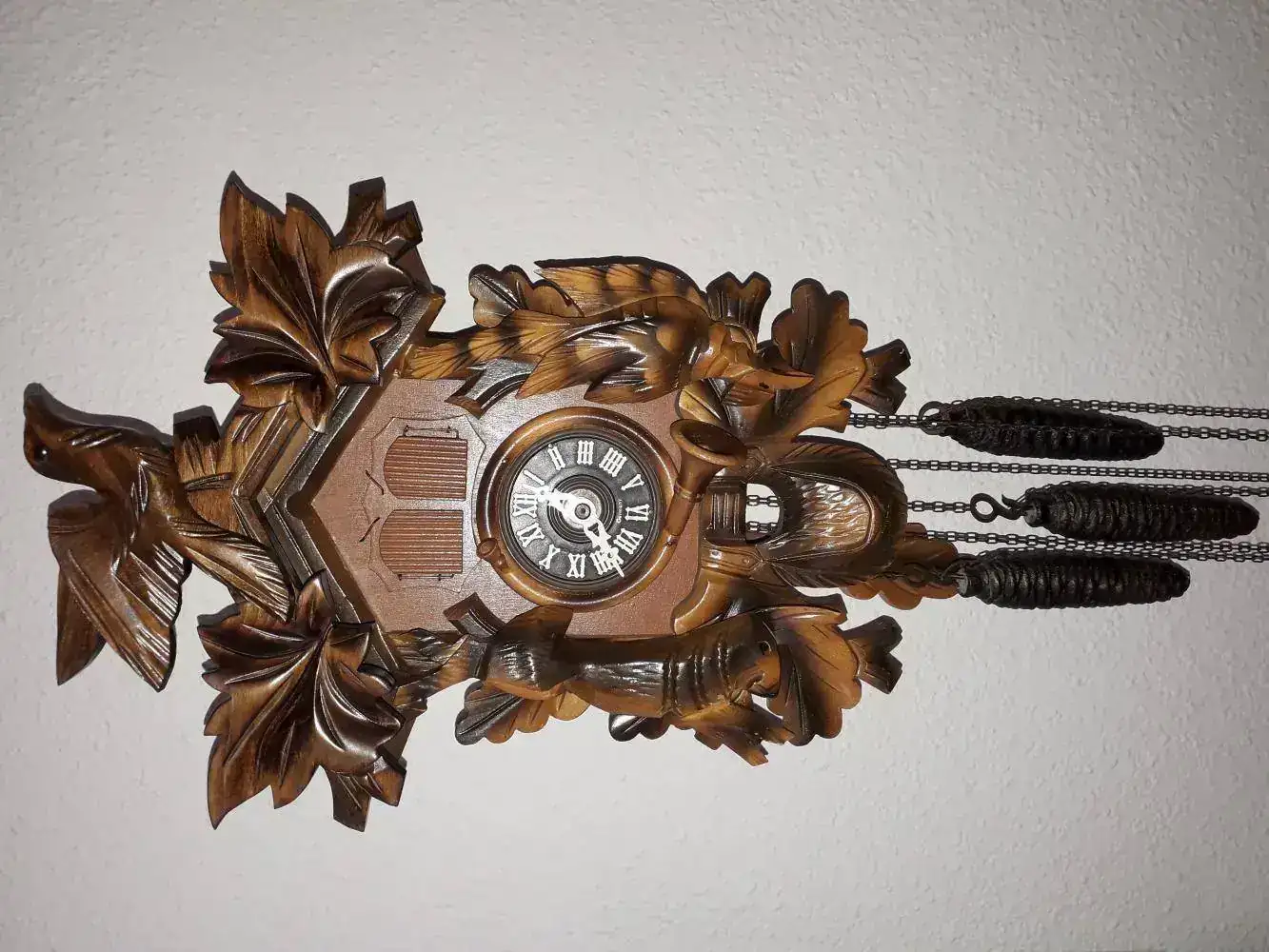

Pues resulta que un amigo me dejó su reloj de cuco para intentar reparárselo. Este reloj de cuco es de dos ventanas, una por la que sale el cuco y otra por donde sale un hombre con un acordeón mientras suena la música. El problema que presentaba el reloj era que se paraba y pude ver que la maquinaria estaba muy sucia y presentaba restos de haberle aplicado aceite 3 en 1. Comprobé los ejes y estaban todos bien, no presentaban holgura.

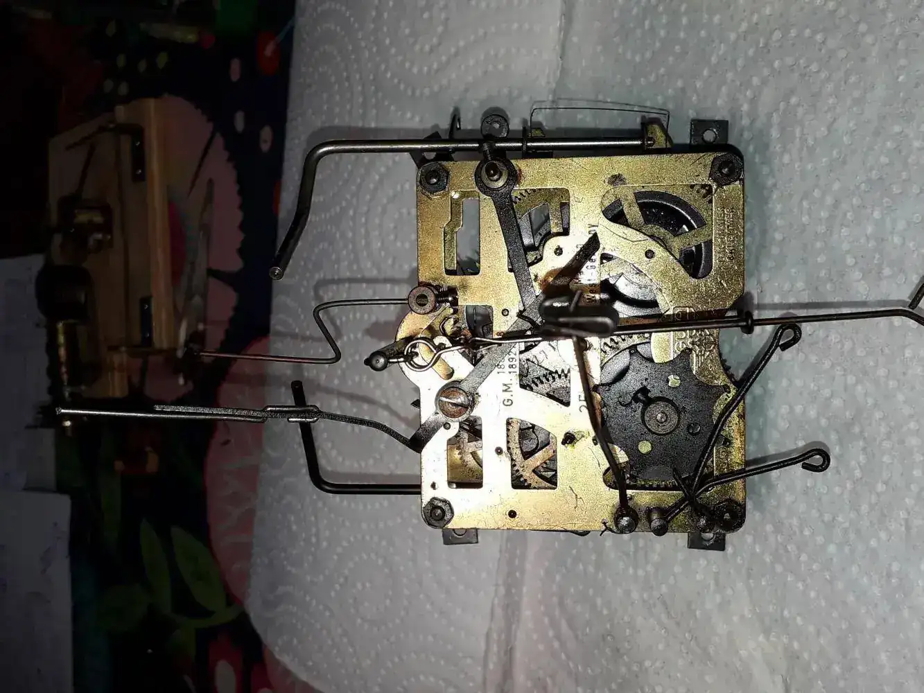

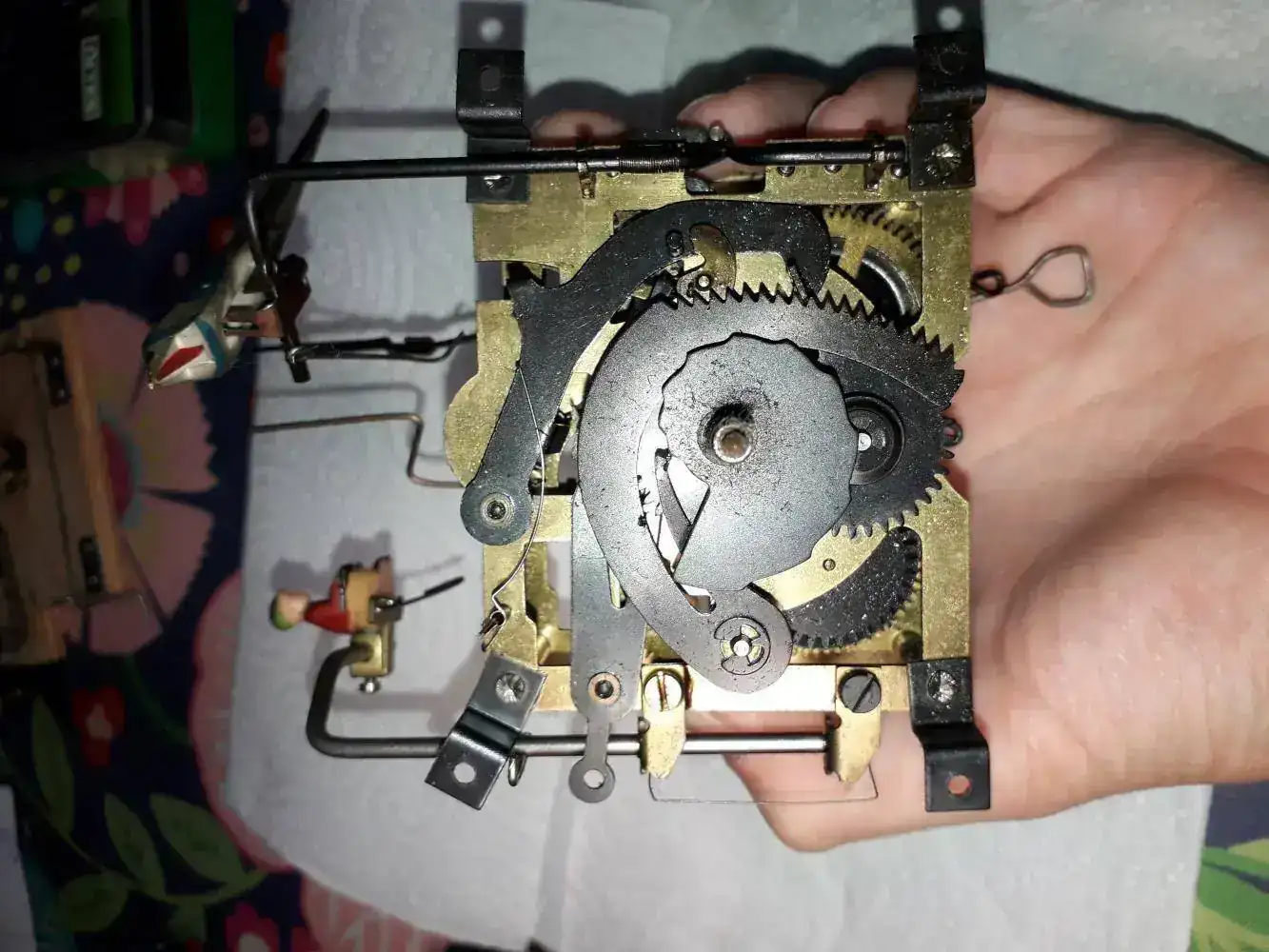

Desmonté todo el reloj y desguacé la maquinaria, limpiándola con líquido ELMA 1:9. Una vez bien limpia, procedí a secar bien todas las ruedas y las platinas de la maquinaria y procedí a montarla.
Una vez montada la maquinaria la monté en el reloj y lo puse en funcionamiento. Ahora el reloj funciona bien, no se para, pero el problema que tiene es que cuando suena el cuco a las horas, mientras esta sonando, en la penúltima campanada se cierra y se vuelve a abrir la puerta del cuco. A las medias va bien. Por ejemplo si son las 9, el cuco suena 9 veces pero en la campanada número 8 se cierra y abre la puerta del cuco, da la campanada 9 y ya se cierra la puerta.
¿Podrías ayudarme y decirme si hay algo en la maquinaria que no he montado correctamente? o simplemente si es algún fallo de la maquina por los años que tiene.
Adjunto fotos de la maquinaria.
