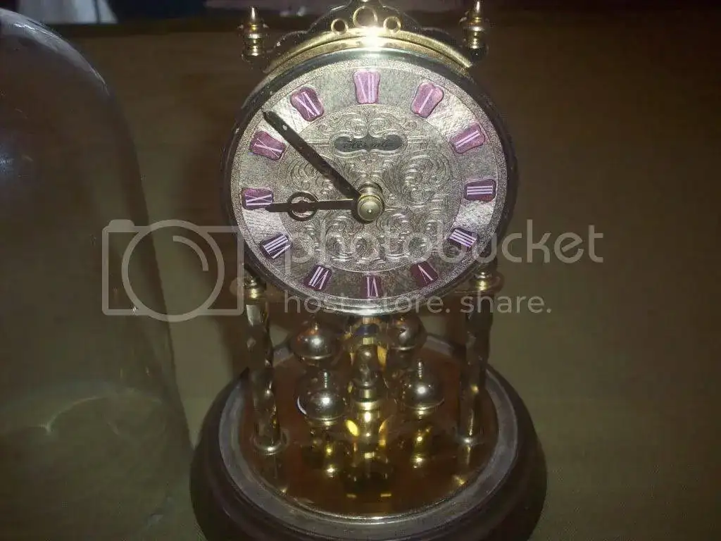

Os pongo una foto de uno parecido (este que os pongo está mucho más ornamentado):
https://i948.photobucket.com/albums/ad321/Pablo88cai/mercadolibre034.jpg
Son muy jodidos de reparar... la reparación como mínimo te puede costar 10 veces más... pero eso si ... como adorno por 13 lerus... no está mal

Bien, aquí están las fotos del reloj de 3 eurillos. La primera probablemente resuma la tragedia ocurrida: el reloj se cayó desde cierta altura, golpeando en la la base, deformándola junto con la pata regulable (que en la foto se aprecia el resultado del golpe) y haciendo que todo el soporte del mecanismo se venciera hacia adelante, además de (supongo) hecer añicos la urna de cristal:

Esta la delantera (en la que también se aprecia la inclinación del soporte):
Obsérvense las agujas: están dobladas, y de hecho rozan. Tal vez se deba al golpe, o a una conservación poco cuidadosa, o el diseño fuera originalmente así y luego se estropeara:

Gracias por las fotos de tu reloj. La marca la tienes en la esfera y si no me equivoco es un Kern, alemán. Como te dije, lo mas importante es que pongas una foto , si es posible usando el macro, de la parte trasera pero solo de la placa rectangular, pues por ella es posible saber cual es el grosor del hilo que cuelga y hace girar el conjunto de las bolas. Las agujas estan dobladas del golpe o del almacenamiento que ha tenido el reloj pero las puedes enderazar sin problemas para que no rocen.
Existe un libro en el que estan dibujadas muchisimas placas traseras y sirve de referencia, asi al comparar tu trasera con las que vienen en el libro dentro de la marca Kern, se podrá saber el hilo, que por cierto veo te falta completamente,la horquilla, el hilo y el enganche inferior que engarza en el bloque de las bolas.
