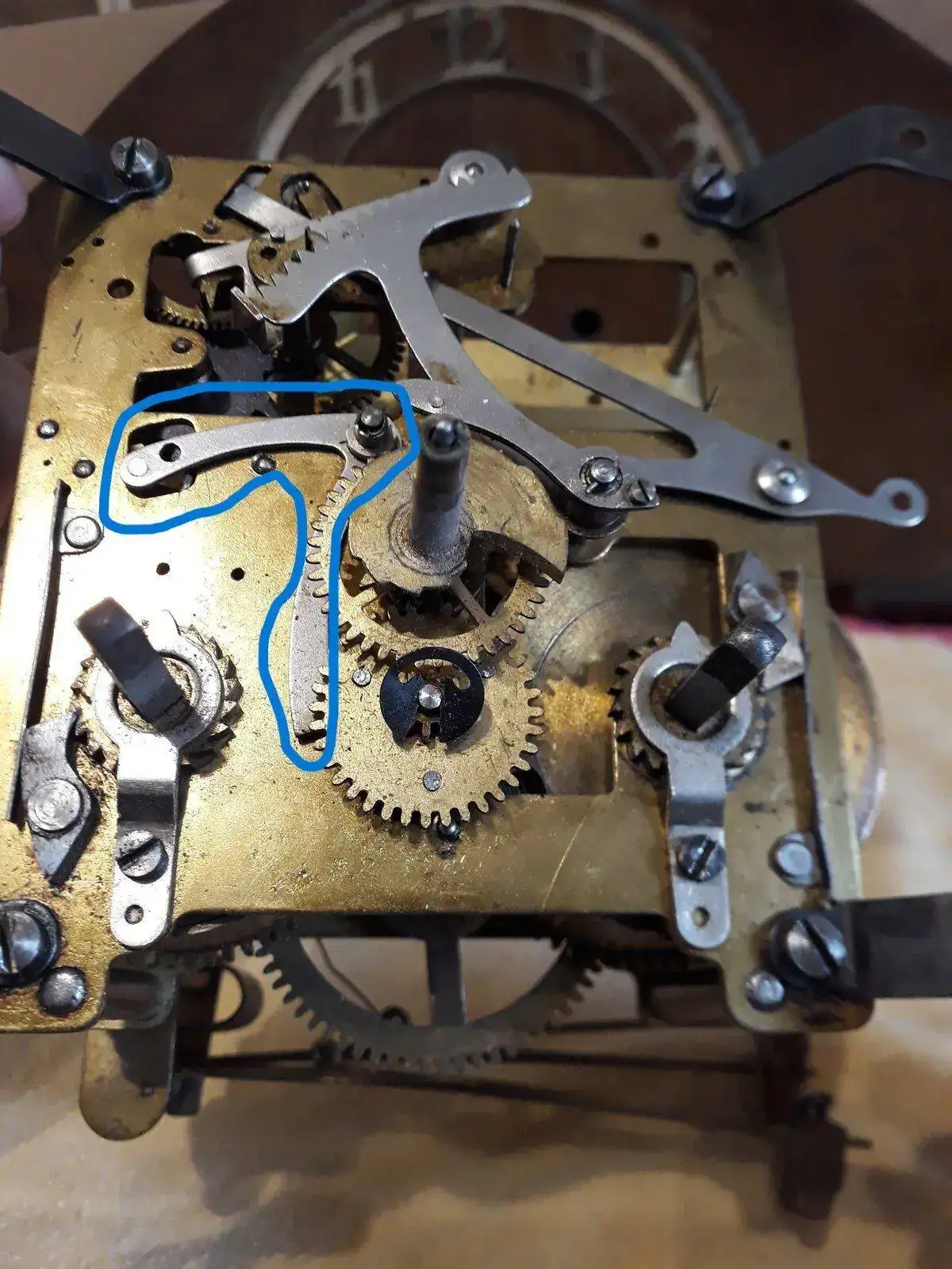

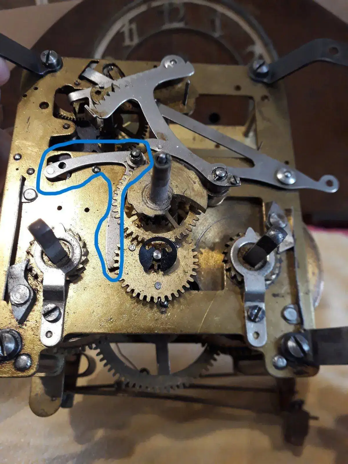

Buenas tardes compañeros , estoy tratando de hacer funcionar el reloj y cada vez me encuentro con algun problema distinto, adjunto una foto y lo que señalo me genera dudas, les quisiera preguntar que función cumple esa pieza , porque cuando monte y comencé a regular la maquina, me di cuenta que los martillos no golpeaban cuando la manecilla estaba a las doce, y al girarla a las 3 bajaban los martillos .. desmonte todo y empece a ver que esa parte señalada tiene por dentro un brazo como una traba y la pieza que levanta los martillos se apoya ahi hace un tope en ese brazo por dentro, al estar la manecilla en el numero 3 esa pieza que señalo baja y permite que los martillos bajen, la hace girar la rueda que esta abajo de la que dispara el sonido, no entiendo por que necesita que regule los martillos de soneria, no lo desmonte por eso creo que es asi pero no funciona correctamente o yo no lo entiendo , lo que sucede es que acorta el alambre que levanta los martillos , espero poder transmitir mi inquietud , como soluciono esto, gracias de antemano y saludos a todos
