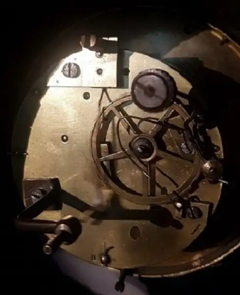

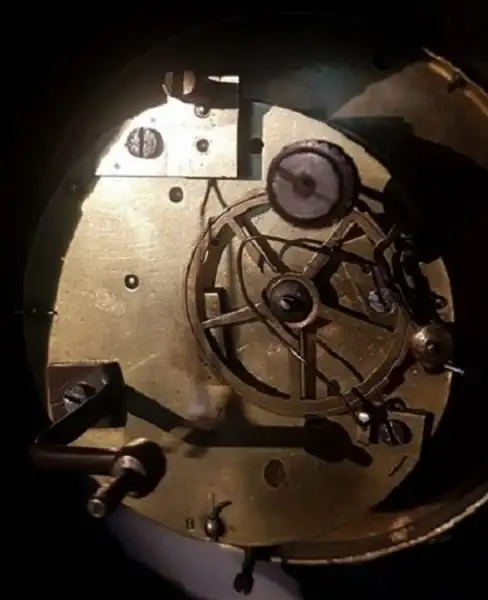

Hora foreros,
Os cuento una reparación que he corregido gracias a los consejos de este foro.
Tengo un reloj pórtico con maquina Paris que adelantada y claro la solución era o bajo el péndulo o aumento el peso de lenteja. Lo raro era que la maquina me marca que el péndulo es de 8 pulgadas (21,64 cm) y el que tengo puesto es mas largo. La solución de aumentar peso no me funciono y el péndulo no podía alargarlo mas por que tocaba la base asi que desconociendo el problema hice un apaño y subí el soporte de la suspensión y pude alargar el péndulo y el problema quedo resuelto.
El asunto es que con la edad se te van olvidando las cosas y reparando otro reloj me he acordado de que a este reloj no le funcionaba bien la cuerda del tiempo (el muelle no esta roto pero se suelta el enganche a la tercera vuelta de la cuerda) y como los barriletes son (aparentemente) iguales pues en su día los cambie.
Gracias a vuestros consejos he descambiado los barriletes por que no son iguales( el de la sonería tiene mas fuerza y el reloj adelanta) y he corregido el apaño de la suspensión y ahora el reloj funciona bien.
Os adjunto algunas fotos.
    5,7 KB · Visitas: 180
    12,5 KB · Visitas: 211
