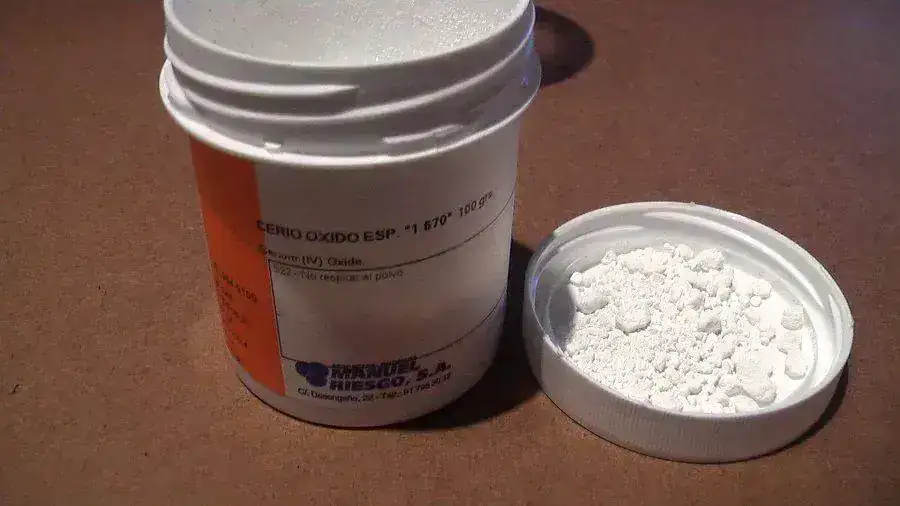

Aparte de la lija al agua de grano fino, para dejar el cristal como nuevo se usa el "oxido de cerio" que es un material especifico para pulir cristal.
Un ejemplo:
https://www.hablemosderelojes.com/t/como-pulir-cristal-mineral/44731
