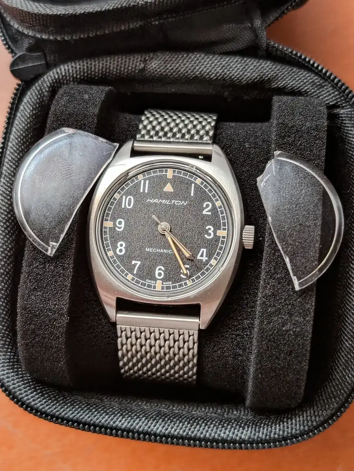

Buenas tardes compañeros, hoy de la manera más tonta se me ha roto el cristal mineral de mi Khaki Pilot Pioneer al golpear con el brazo en una esquina. ¿Sabéis de algún sitio de confianza en Madrid dónde llevarlo para la sustitución por uno nuevo, más allá del servicio oficial de Hamilton (Swatch)? Gracias de antemano.

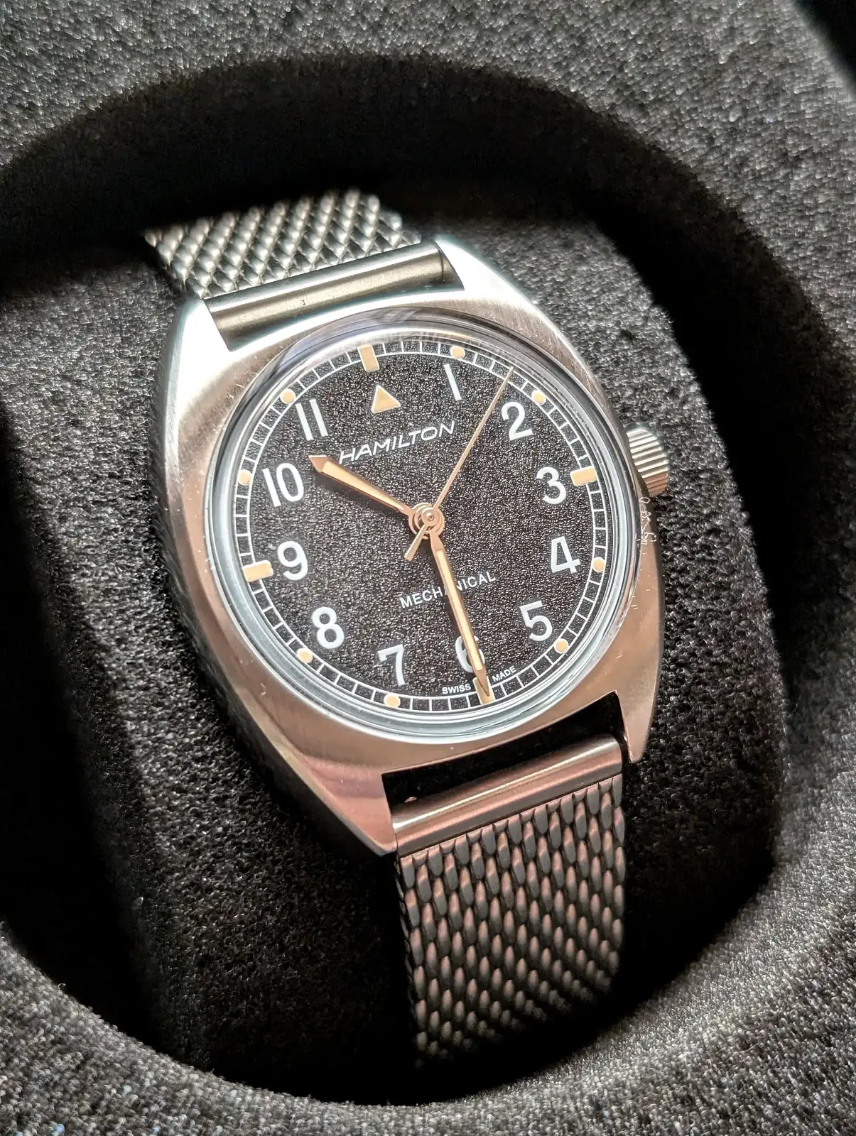

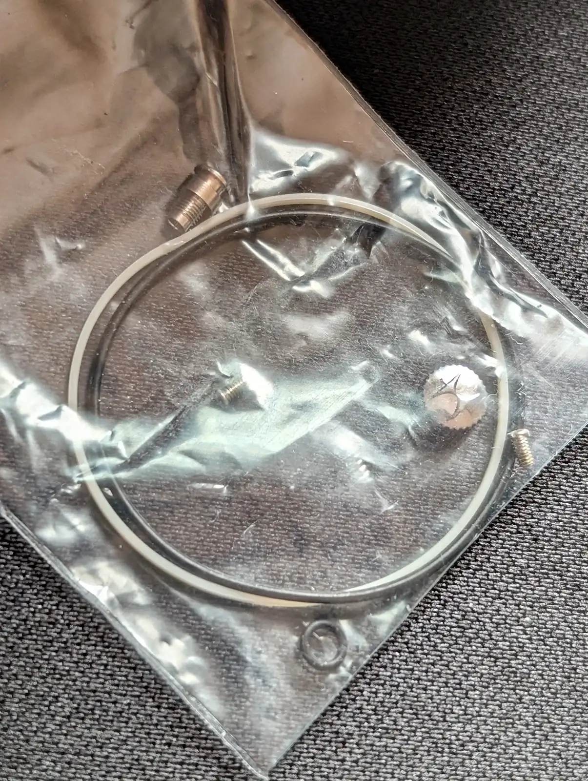

Bueno después de cuatro semanas ya está de vuelta. Cristal nuevo, estanqueidad revisada y, no sé muy bien por qué, también le han cambiado la corona.
Reacciones: bernat, Doménico y iVAMP
La corona te han cambiado por que te han puesto cañon y corona nuevas, por la junta de estanqueidad.
Reacciones: Waktu
