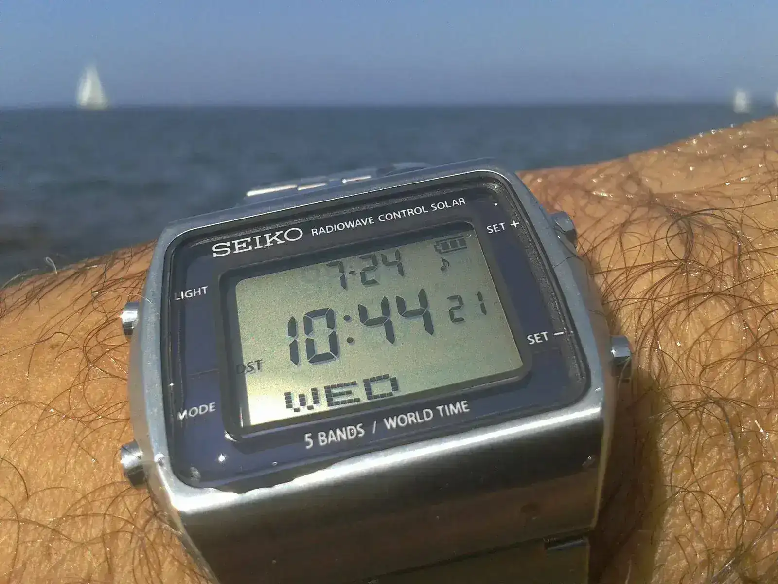

Yo tengo un Seiko radiocontrolado, si el reloj tiene opción DST hay que desactivarla, de lo contrario seguirá añadiendo una hora a la del reloj atómico.

Pardiez, la tengo activada..., corro a desactivarla.
