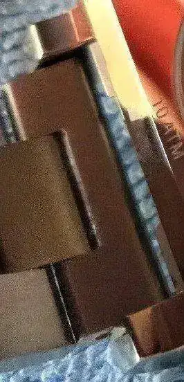

Hola a todos, a ver que se os ocurre, sin darme cuenta instalé un armis de smartwatch en uno de mis relojes y no me percate del detalle hasta que ya estaba puesto, no tiene agujeros en las asas y como vereís en la foto tampoco hay hueco para quitar los pasadores ya que este armis se supone que es para los suntoo, apple, etc con pasador roscador, la verdad que le queda muy bien pero a la hora de quitarlo ¿cual sería la mejor opción? el end link tiene pasador por lo que puedo desmontar el armis dejando al reloj solo la última pieza o end link de cada lado.
¿Un tirón? ¿tendré que cortar esa pieza por la zona mas delgada? ¿sierra o dremel?
Aquí os dejo la foto.
A unas malas hacer palanca con un destornillador plano y acabará cediendo. lo peor será que se rompan los pasadores.
Prueba con una navajita pequeña, sin punta, metiéndola de canto y haciendo un poco de palanca.
El no llevar punta, es para no lastimarte si se escapa y no rayar el reloj.
Es más maña que fuerza.
Incluso, puedes probar con seda dental bien tirante...
Si la caja del reloj es de acero mete algo entre la caja y el armis y haz palanca, se partirá la parte más débil que es el pasador.
Probaré con hilo dental pero me da que va a ser insuficiente recorrido, hacer palanca aún protegiendo la caja ufff, porque lo que no quiero es marcar el reloj y si se me escapa....., los pasadores me da igual ya que tengo mas, lo del tirón ¿no os convence no? el armis no salió caro y puedo salvarlo salvo los end links, de momento me decanto por cortar pero probare lo del hilo dental, ya os contaré, pero sigo pendiente de vuestras ideas, gracias a todos.
Gracias compañero pero al haber tan poco margen quizás de holgura al agujero donde va el pasador......o haga un surco con la trayectoria del pasador al salir.

En su día al poner a medida el amis de un reloj nuevo de cerámica se me rompió, La reacción de de mi empresa fue entregarle un reloj nuevo al cliente, y comunicarme el armis cuesta 200 €, como lo arreglamos, a lo que conteste denme un par de días tras probar varias formas de desmontar sin éxito , opte por serrar el pasador, pero de donde sacar una sierra tan delgada, por lo que improvise varias sierras de Galy. Pero las cuchillas de afeitar normales no reunían las características por lo que improvise desmontando cuchillas de las maquinillas desechables de afeitar, llegando a la de tres cuchillas. Finalmente entregue el reloj y no daban crédito, pensaron que había comprado un armis nuevo, por lo que tuve que hacerles una demostración de lo efectivas que son mis sierras de cuchilla.
Podrias probar con una galga y ver si es una medida que te permita por lo menos retraer la punta del pasador. Pero sinceramente veo más factible que, le pongas un pequeño mártir, tipo trozo de goma o piel y hagas palanca con un destornillador plano, de la caja al primer eslabón y que parta si quieren los pasadores

Efectivamente no tengo apenas recorrido para tan siquiera retraer el pasador, si ya con los armis normales muchas veces cuesta, este que está al ras imposible, Gracias compañero

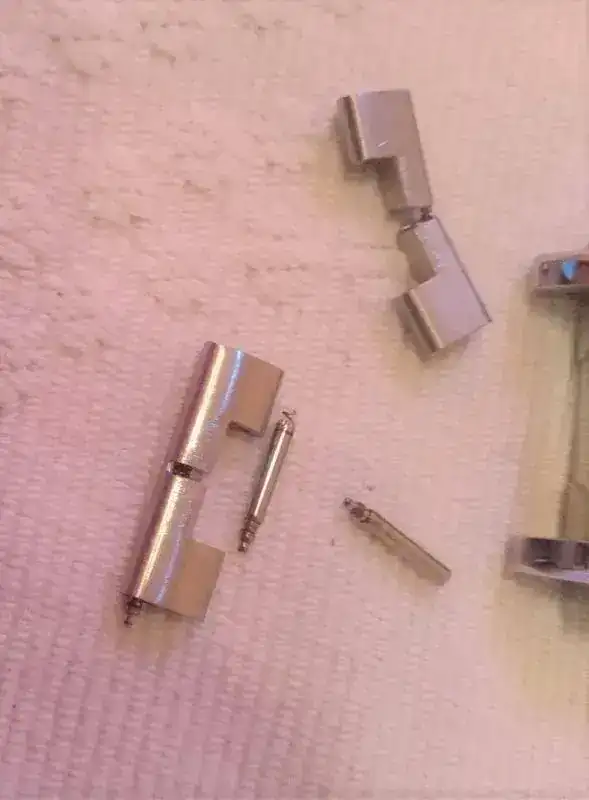

Pues finalmente he cortado, no había margen apenas ni para una cuchilla de afeitar, el cutter mucho menos, y por miedo a dañar las asas he optado por proteger bien el reloj y con una sierra fina cortar los end links por el centro, el armis lo puedo aprovechar con otros end links y el reloj no ha sufrido el mas leve arañazo, creo que era la mejor opción, quedaros la experiencia por si os pasa a alguno........esperemos que no jejeje, Saludos y gracias a todos.

Ya sé que a toro pasado es muy fácil opinar, pero creo que has hecho lo mejor.
Creo también que era la mejor opción sin dañar el reloj, Gracias compañero

Servirá de ejemplo a otros, pero principalmente a ti ja, ja.
Fué lo mejor, sacrificar lo menos valioso.
Hacer palanca pudo haber rayado el reloj.
Que bien que se solucionó sin daños al reloj.
