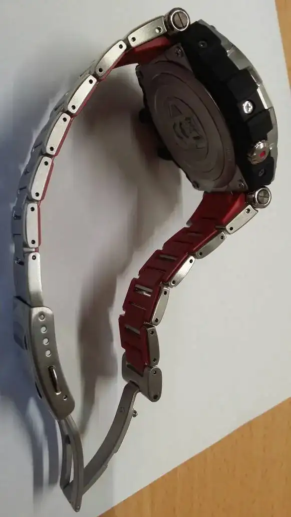

Buenos días, compañeros,
Acabo de recibir mi nuevo MTG, estoy realmente contento [emoji1] . El reloj impresiona... ya os contaré cuando lo vaya conociendo más, apenas me ha dado tiempo a quitarle los plásticos.
Quería preguntar a los poseedores de este pedazo de pepino [emoji12] si hay que tener alguna precaución especial para quitarle los eslabones y ajustar el armis.
Soy bastante agonías cuidando los relojes y no me gustaría dar un paso en falso y hacerle ni la más mínima marca...
Por lo que he leído, son de casquillo...
Gracias, saludos!

Una foto, por si ayuda algo...
Enviado desde mi SM-N9005 mediante Tapatalk
Ninguna, abre el brazalete a través del springbar del microajuste y fijate que en el interior, en la zona plástica tienes marcado con flechas el sentido de avance del pasador.
Sobra decir que empieces quitando por los más cercanos al cierre pués los más cercanos a las asas son más anchos.
Enhorabuena por tu nueva compra, disfrútalo.

Gracias! Así lo haré [emoji1] .

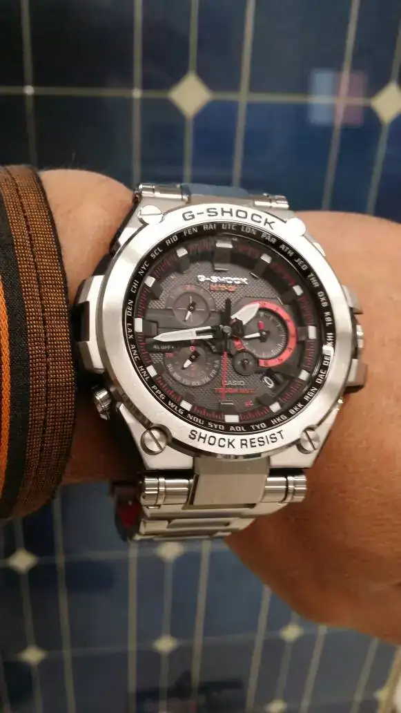

Bueno, prueba superada... efectivamente, ha sido muy fácil.
Me encanta el reloj, diseño impresionante... es grande, sin duda. Mi muñeca es de unos 18.5 y me gusta como queda.
Todavía me falta cacharrear con él, aprender a poner la alarma, a cambiar el segundo uso horario... pero tiene pinta de ser sencillo.
