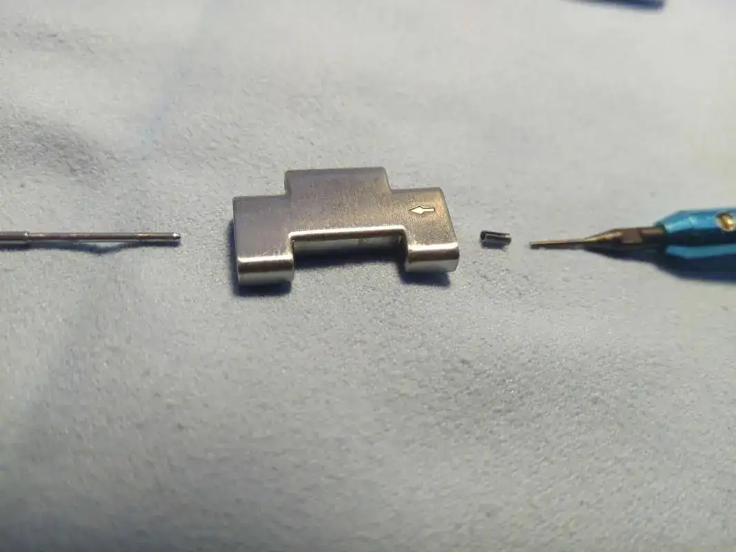

Para sacar el pasador lo mejor es poner en la mesa una toalla, así no rayaremos el reloj, y si sale el casquillo no rebota por la mesa y se pierde.
Lo primero para sacar el pasador, es sencillo, con un útil lo introducimos en el hueco del pasador que queramos quitar, y siempre en dirección de la flecha.
Aquí he puesto un eslabón suelto que tengo a modo de ejemplo, para que se vea en que dirección hay que empujar con el útil. Se aprecia el casquillo "famoso", se queda en la punta del útil, cuidado de no perderlo.
Aquí en detalle el casquillo.
Y así quitamos los eslabones que creamos que no sobran....

Ahora para volverlos a colocar, van en esta dirección.
Metemos el pasador por el lado contraria de la flecha y el casquillo en la dirección de la flecha (como se ve en la foto anterior), y empujamos por los dos lados con los dos útiles a la vez.
¡Y ya esta!
Espero que os guste y sea útil, he intentado ser conciso para no liar demasiado.

Pero ¡ojo, que hay al menos dos variantes y es fácil que haya más!
He tenido en los últimos tiempos dos Seikos, con pulseras de, aparentemente estructura similar, que no usaban los casquillos de la misma manera (por eso digo que, si en dos relojes que he tenido, ha habido dos variantes, es posible que haya más).
Primero tuve un Sumo de primera generación con un manejo de los pasadores como el que indicas, con el casquillo a un extremo.
Pero ahora tengo un Marinemaster 300m y es ligeramente distinto: el canal para el pasador tiene un hueco de mayor diámetro en el lado interno de uno de los "machos" del eslabón, de tal modo que el casquillo no se pone en el extremo sino dentro del hueco. Una vez que te das cuenta es mucho más sencillo reintroducirlo y se fija el pasador con más seguridad.

Yo añadiría que una vez se saque el casquillo se cierre un poco la abertura que tiene con un alicates, para que no quede flojo y haga apriete.

Es correcto, lo aprendí a las malas perdí casi todos los diminutos canutos los q tengo los pego con cinta scoch al perno para guardarlo
