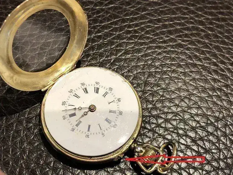

Tengo por casa este reloj de oro de 14 kilates, de 3 tapas, pequeño de unos 32mm.
el estado en general esta bien, da cuerda y funciona perfecto 24h seguidas, el problema es que no puedo poner la hoy, porque cuando tiro de la corona se sale.
os pongo unas fotos, a malas siempre valdrá su peso en oro, una tapa y la caja, ya que el guardapolvo no es de oro

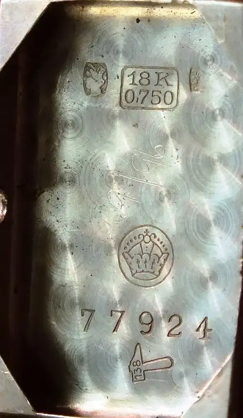

Y los sellos que lleva

Si la corona que hay en la tapa es como la imagen que pongo es alemana
y A.H. seria
A H (im Oval)Uhren und Schmuck; Münster, Deutschland
[TD="width: 220"]
[/TD]
[TD="width: 190"] Carl Engelkemper GmbH & Co KG [/TD]
Yo me pasaría por el relojero. A mí me pasó lo mismo con uno y el arreglo fué sencillo y barato.
Parece un movimiento FHF o similar,
si hubiese sido importado de Suiza a Alemania, corresponderían las marcas,
y la de Engelkemper, pertenece al distribuidor y mayorista de relojes y fornituras alemán,
que estuvo 150 años en el comercio.

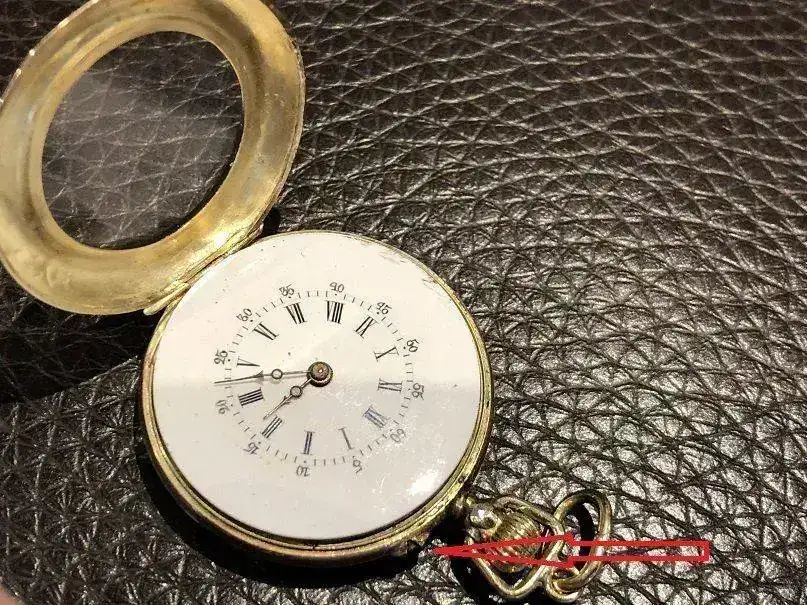

el problema es que no puedo poner la hora, porque cuando tiro de la corona se sale.
No hay tal problema. La puesta en hora de ese reloj no se hace tirando de la corona, se hace por uñero. O sea, oprimiendo con la uña donde te leñalo en la foto.
Solucionado!! Ya se cambiar la hora, gracias!
