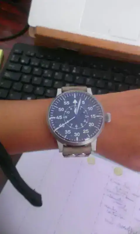

Hombre..."de juguete". Hace no mucho la medida media para un reloj de vestir era no más de 36mm. El Speedmaster tiene 41 o 42, y de juguete, nada. Es un asunto sobre el que se habla una y otra vez en el foro, pero yo estoy convencido de que la moda de las paelleras pasará (al margen de lo obvio: hay muñecas, y muñecas). Modestamente, salvo que se tenga una muñeca grande, y el correspondiente brazo, 47mm. me parece excesivo, incómodo y, en mi opinión, bastante poco elegante.
Estoy contigo, pero hay excepciones. Vale que 42 es un tamaño decente, pero 42 es un tamaño pequeño para un flieger, teniendo en cuenta que el original mide 55. Este reloj tiene que ser grande por definición, no creo que se trate de una moda como los relojes de brillantes de los futbolistas. Y si, hasta 44 no lo hubiera dudao, pero bueno, soy bastante alto, aunque delgado, hasta 46 me los puedo poner bien. Es arriesgar, si no me gusta pues al fcv que seguro que vuela.

Es el mismo miyota que lleva el laco... la fiabilidad es una lotería casi siempre, no crees?
Lee esto compañero BarceloQ
LLevo unos dias con una Miyota 8215 como la del pilot que tienes de camino (te felicito porque al final has arriesgado, y estoy segurisimo que no te va a quedar grande, entendiendo por grande que se te salga de la muñeca, porque hay gente dira que te queda grande pero basandose en su concepto visual de reloj que debe pasar desapercibido)
