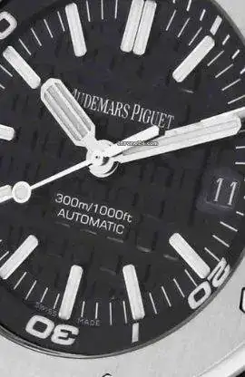

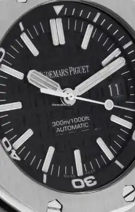

De las agujas, este por ejemplo se ven manchadas y desde varios ángulos por lo que no parece de las fotos. Que pensais??
Los tornillos se suelen cambiar casi siempre en una revisión completa y están incluidos en el precio. Las sombras en las agujas no me gustan nada, puede que al reloj entró agua en algún momento. En general compraría un AP usado sólo en persona para poder ver la pieza antes de comprarla. El pulido del bisel por ejemplo es muy difícil de ver en las fotos, también suelo comprobar siempre el funcionamiento del bisel interno...
