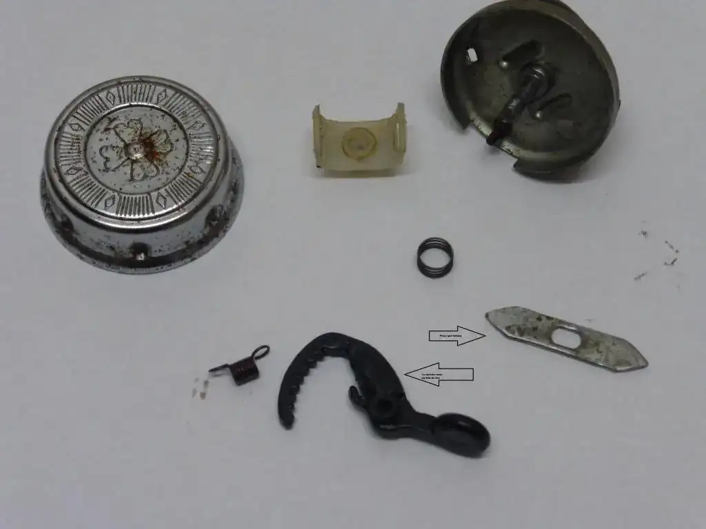

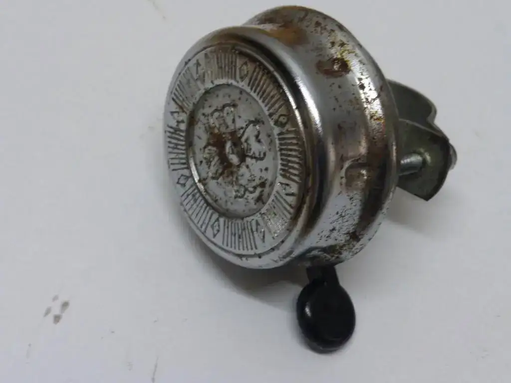

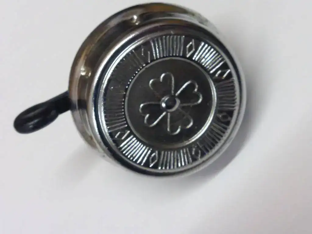

::bash::pues pasar el rato reparando, otros artilugios, ayer reparare la plancha de planchar la ropa, y hoy termine de arreglar el timbre de la bicicleta. La era, o edad del plástico no deja de ser obsolescencia programada, da lo mismo que sea un reloj, un timbre, una plancha, una impresora, por nombrar mis ultimas reparaciones, 500 imprimaciones, y se acabo, impresora nueva, pero los jubilados no estamos para tantos, gastos, la impresora, tras desmontarla, limpiar las almohadillas, y buscar un nuevo programa de arranque, funcionando de nuevo esta, hoy en día todo esta programado para romperse, el timbre, me llego con la serreta rota, se rompió por la parte mas débil, la pieza de plastico, aparte venia sin martillo, tras reparar la serreta con refuerzo de plástico, loctite y bicarbonato, pase a hacerle un martillo, busque una lamina y a base de martillo y lima, la ajuste a la medida, una vez comprobado, el Rin, RIn, Rin, pase a limpiar la campana con Kepchup, y timbre arreglado y entregado, a su dueño.

antiguos:whist:: 003.webp002.webp. 001.webp004.webp

Hacer la prueba del algodón, que no engaña, cojeemos una moneda, de cinco céntimos, vieja sucia y oxidada, cubrimos media moneda con ketchup y trascurridos unos minuto la lavamos con agua, y la secamos con un paño de algodón, y me decís el resultado, del antes y el después.

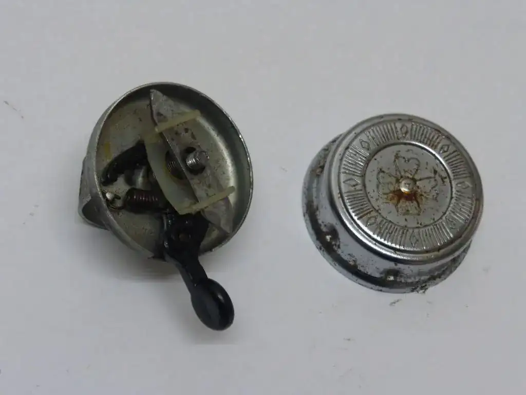

Este jueves vino el estudiante de relojería, al preguntar, que traes hoy para reparar, y va y me me entrega un paquete bien envuelto, sera un regalo pensé:yhoo::, ostras es el timbre de bicicleta, :-(( pues si que te ha durado el arreglo, le dije, no si este es otro, me dijo. :ok::
Este timbre estaba completo, tan solo le hicimos mantenimiento, en fin que lo desmontamos engrasamos y limpiamos con Ketchup la campana, y nos pasamos la mañana, incordiando con el Rin Rin.

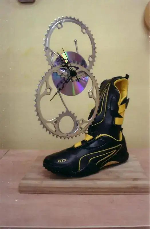

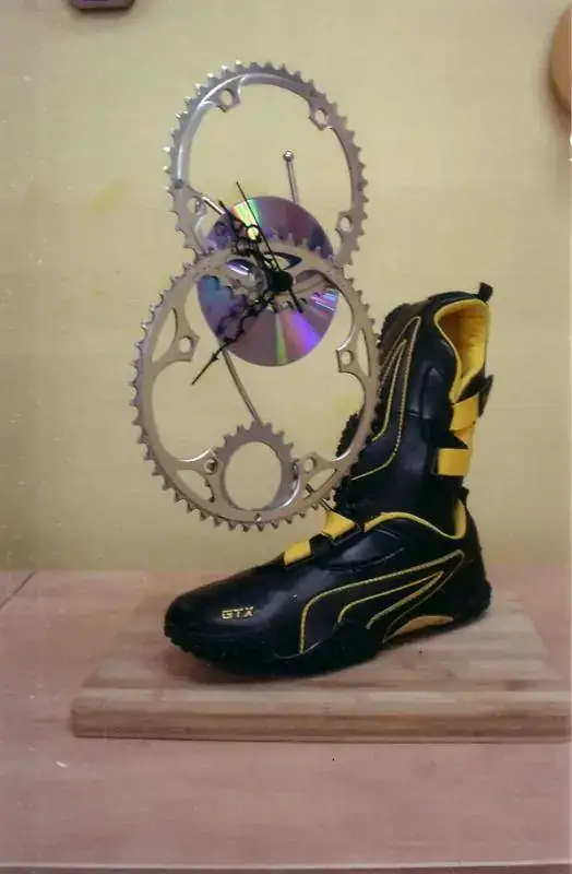

Y para que no le falte un reloj al hilo, aquí una de mis obras, relacionada, con el tema, Trofeo Ciclista.
Recuerdo el día, que entro el cliente a mi taller, al tiempo que me entregaba unos cuantos piñones de bicicleta, me decía, Juan me tienes que hacer un, trofeo Ciclista, y aquí el resultado.
