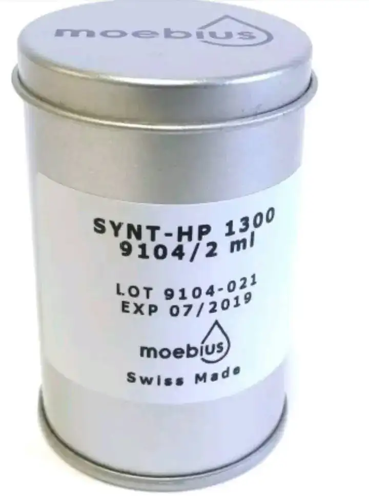

Los aceites en un reloj ya sea estanco o no llega un momento, más pronto que tarde, en que se degradan y desaparecen. Todos los aceites tienen fecha de caducidad de unos 5 años incluso cuando están en su recipiente original sin abrir.
Los relojes pueden funcionar sin nada de aceite o con este en mal estado durante décadas... otra cosa son los efectos que esto pueda tener en la máquina.
