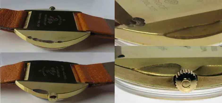

Pues eso, sin mas os dejo las fotos, hongos? sudor acido? :(

Las aleaciones antiguas de acero o con contenido en nikel les ataca algunos tipos de sudor
Guacala...Sudas ácido sulfúrico o que? ::bxd::
Es antimonio cromado es una aleación muy corrosiva.

Diría que debe ser la combinación del material de la caja con ciertos tipos de sudores aunque también me llama la atención la distribución de las zonas afectadas porque hay algunas muy dañadas y otras que se ven en un estado muy bueno.
Bueno, pero ahora que me fijo, el desgaste de la caja a la altura de la corona es por el roce de los dedos al dar cuerda, en aleciaones antiguas que eran más blandas ... no es corrosión ... No se nota en este caso, porque la corona es nueva y habrá sido cambiada, si no se vería desgastada también ...

También lo he pensado, pero en el lado opuesto a la corona también hay un gran desgaste. Y el resto perfecto. Es muy curioso.
El reloj se coge con las dos manos al dar cuerda y el desgaste de la parte opuesta puede ser perfectamente de años de realizar dicha operación unido al material y a la corrosión del sudor ...
Antiguamente por lo que yo sé, Omega encargaba las cajas a diferentes cajistas con diferentes controles de calidad en las aleaciones. Siendo éstas muy bajas incluso en las de oro ...

Básicamente el sudor es una solución salina por lo que no debe sorprendernos ese efecto en el metal del mismo modo que ocurre con el agua de mar.
Si le añadimos el roce contínuo y algún que otro golpe en zonas qua ya están deterioradas por la corrosión las consecuencias son evidentes.

Los cromados antiguos eran bastante susceptibles a los desgastes por sudor...hoy día con las cajas de acero inox creo que es muy difícil que se desgasten o sufran corrosiones con el uso diario

No entiendo bien las fotos: En la inferior izquierda se aprecia un solo "comido" a un lado de la corona, y en la derecha se ven dos, uno a cada lado.

Me parece más como si lo hubiera atacado mercurio. Cuando era chico y no estaban prohibidos los termómetros de mercurio, me encantaba jugar con el metal cuando se rompía uno, y recuerdo que las gotitas, depositadas en cualquier metal, se lo comían de forma parecida a las huellas que muestras. Si el reloj fue de algún químico, podría deberse a ello.
