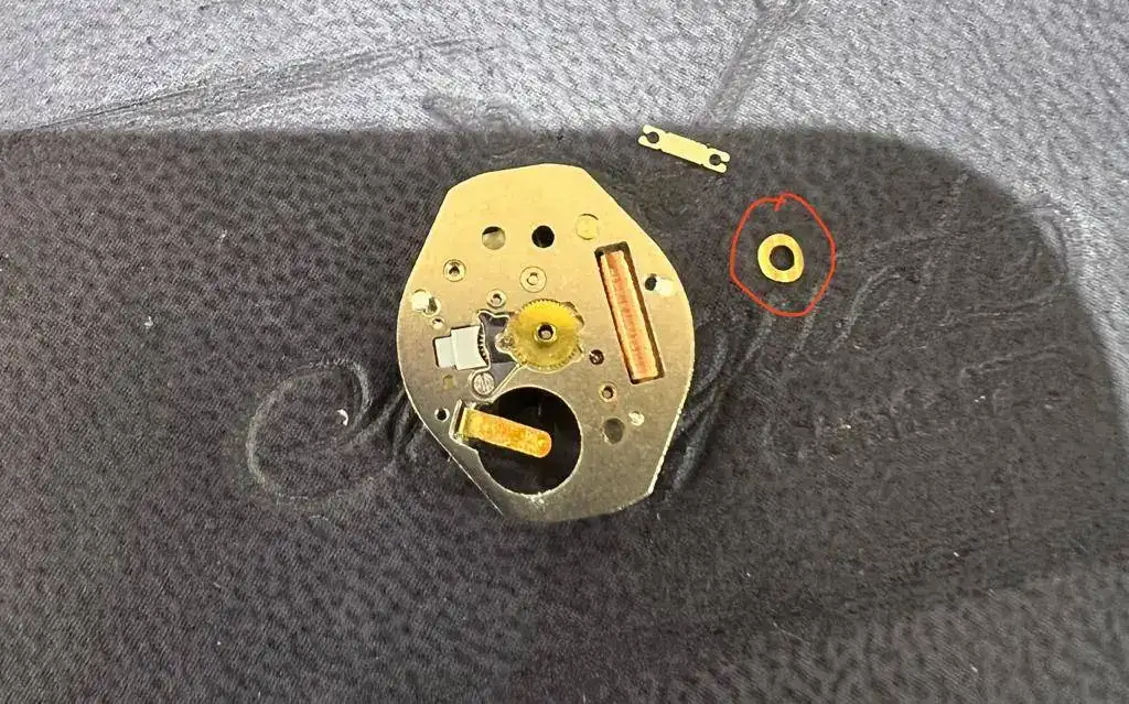

Que es lamina dorada?? Las e visto en Mov 762 y algunos otros...foto....
  • Iniciador del hilo Iniciador del hilo Druhill
Druhill
Druhill

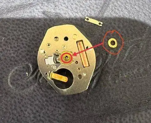

Buenas gente,tengo una duda esta lamina tipo dorada (marcada en el circulo rojo)....la e visto en varios movimiento nuevos, para que sirve o que es exactamente???
Le e hecho una foto gracias de antemano.
    106,1 KB · Visitas: 108
Creo que es el separador que va entre la carátula y el cañón de minutos. (Justo en el pitorro del centro del movimiento. Según la foto.)
Gracias por contestar... a ver si alguien más nos ilumina.........sabes si de ponerla o no... afectaría al funcionamiento del reloj?

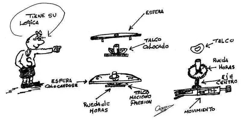

Se llama talco, y su misión es la de que las agujas no se toquen entre si, y que la rueda de horas no se desengrane de la rueda minutos, desplazando la horaria.
Hay un apunte, en el apartado, como lo hago de los apuntes de relojero 1967-2021, Galy., de como lo podemos hacer, en el caso de necesidad.
Reacciones: Monsignore, Comexi y Druhill
Muchas gracias 6aly entonces el talco va ente aguja de hora y aguja minutos eso e entendido?? es correcto? de no ponerla afecta al funcionamiento del reloj???
No. Esa pieza va entre la esfera y el cañon de horas. Es decir, va en el cañon de horas como muelle plano para que como te ha dicho 6aly, no se levante el cañon de horas y se desengrane. Segun tu foto, va colocada sobre la rueda dorada.
No siempre es necesario, depende del juego de altura de la rueda cañón, una vez tengamos la esfera montada tanteamos y si tiene mucho juego de altura se la ponemos, si no, no.
Recuerdo que con los omegas, pocos venían con talco, y es que venían tan ajustadas las esferas con las máquinas, que si les ponías un talco frenaban a las agujas.
Reacciones: Cacike, Druhill y eryerba
Ok pillado,muchas gracias por la aclaración digamos que el talco sirven para completar espacio entre el movimiento y la esfera....Muchas gracias chicos¡¡¡
