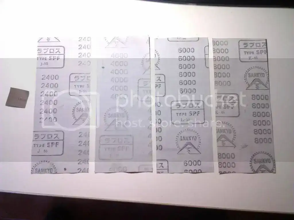

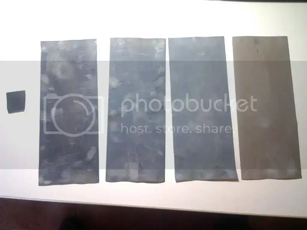

Para todo esto utilizamos lijas al agua (aunque tambien se pueden utilizar sin mojar) de diferente grano:
La primera es un recorte de una lija al agua de grano 500, se puede comprar en cualquier ferreteria, las otras se compran en tiendas especializadas en modelismo, las que veis son de grano 2400, 4000, 6000 y 8000, son mas caras pero duran muchismo tiempo.
Hay que utilizarlas de forma progresiva, dependiendo del desperfecto empezaremos por la de grano mas grueso hasta acabar con la de grano 8000, esta ya deja un acabado perfecto aunque un poco mate, satinado podriamos decir.

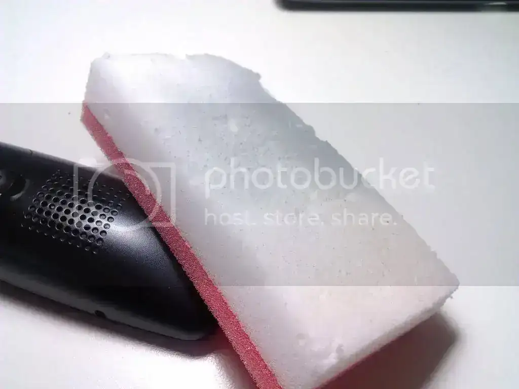

Un buen sustituto de estas lijas mas especializadas es el borrador magico que se vende en Mercadona, no es mas que un abrasivo.
La parte rosa es mas agresiva y la parte blanca mas suave, tiene mas curro que con las lijas pero, al ser como una esponja, nos permite acceder a ciertas zonas en escuadra donde con la lija tenemos mas dificultades. Se puede cortar en trocitos pequeños para que sea mas manejable.

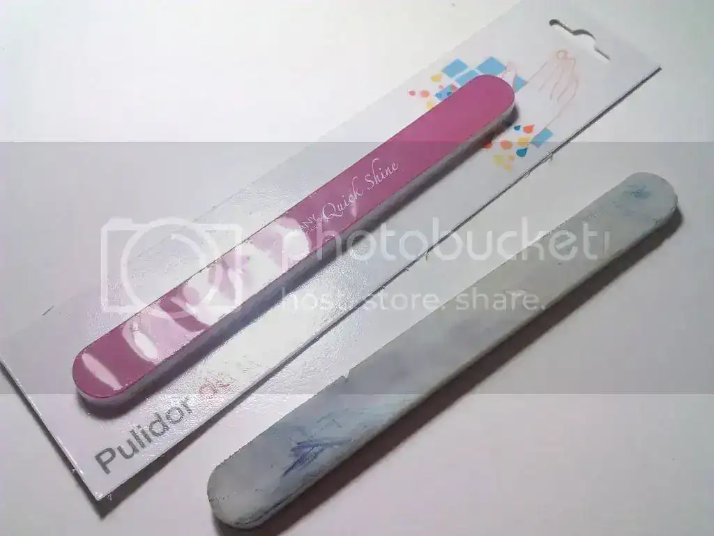

Tambien hay una alternativa al pulimento, es el abrillantador de uñas que vende Mercadona, yo no se si lo hay en otros sitios, los compañeros que usamos estas cosas siempre acudimos alli.
Igual que el anterior, la parte rosa es mas agresiva y la parte blanca mas suave, parece de goma, el resultado os dejara alucinados.

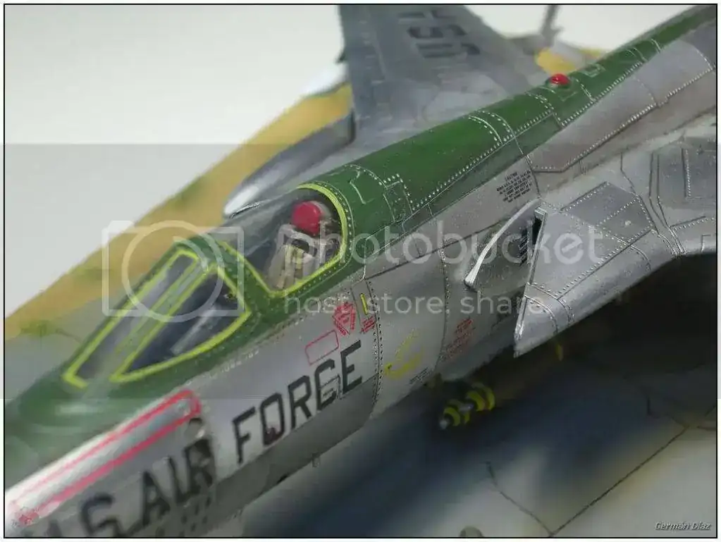

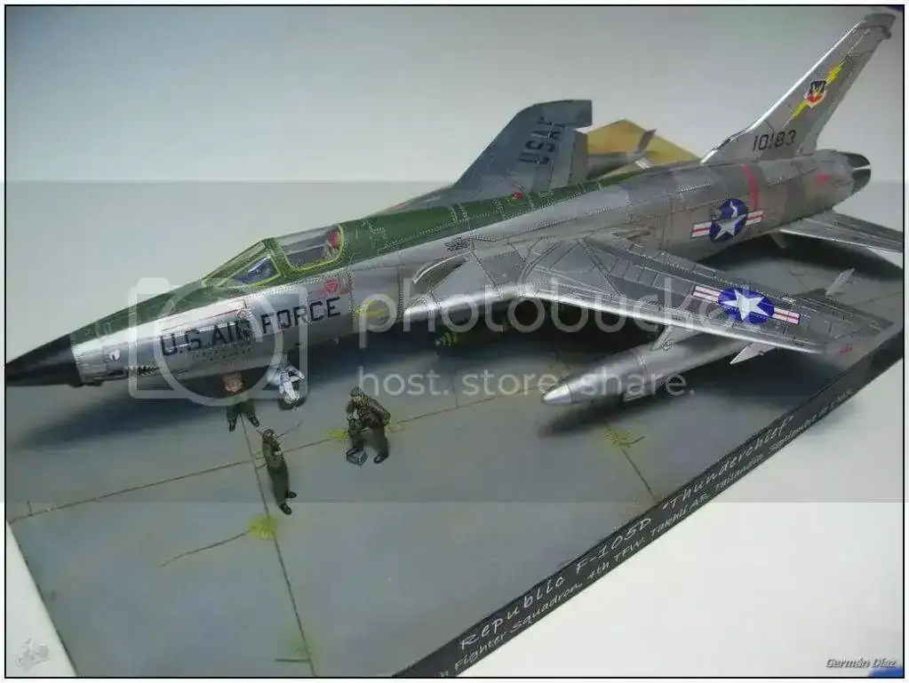

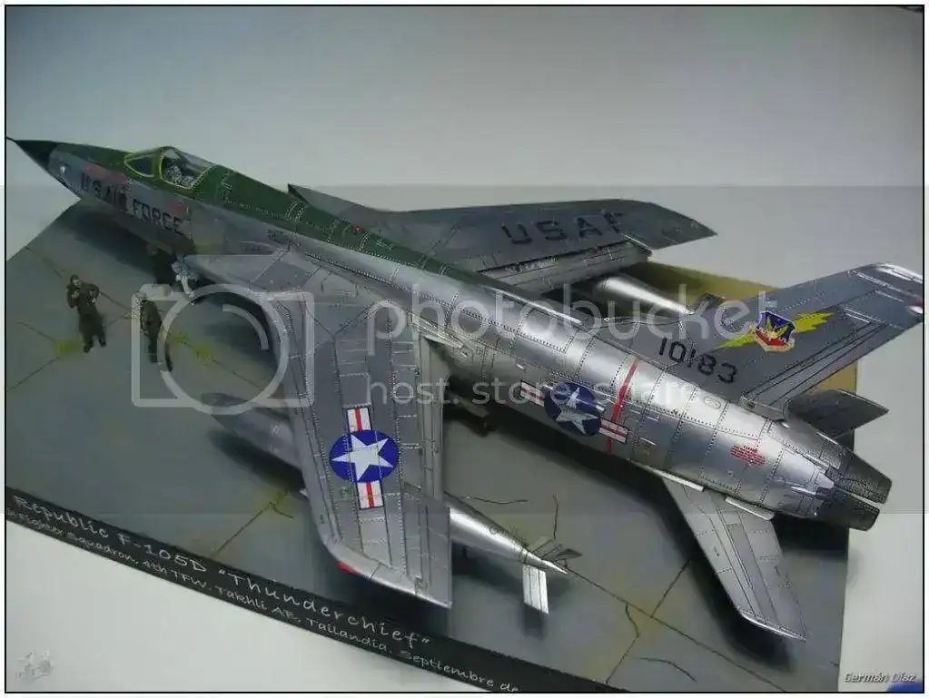

No sé, como será el resultado que obtengas en tus estilográficas, pero el F105D Thunderchief es (y como dijo alguien, resumido en dos palabras) "IM - PRECIONANTE".
Una pregunta, ¿todo el trabajo de pintura esta hecho con aerógrafo? aunque doy por hecho que las piezas pequeñas serán con pincel.
Me alegra que te guste, es a escala 1/72 y esta pintada con aerografo. El Thud es una bestia imponente.
