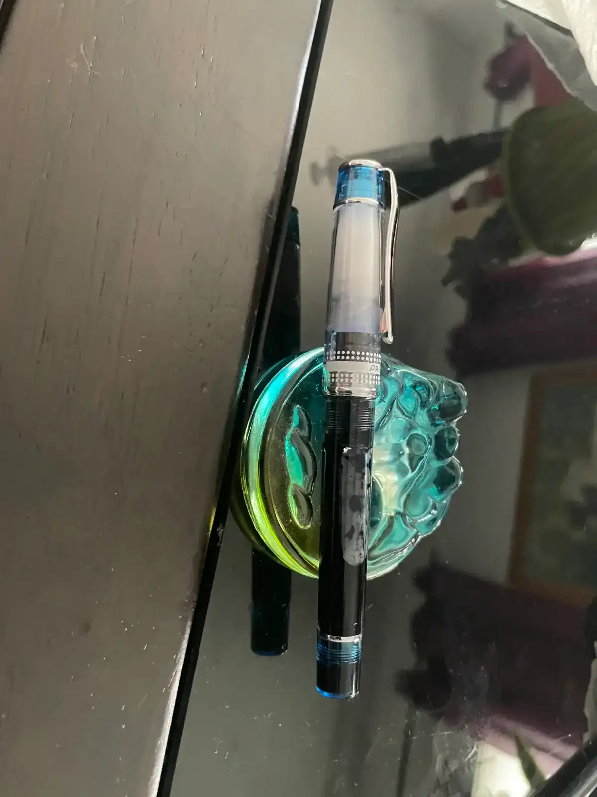

En esta ocasión vengo a compartir algunas pruebas e impresiones recientes. Como cada vez le tengo menos paciencia a los convertidores de Pilot (hasta el CON-70 me desespera un poco), decidí transformar una Pilot Prera (plumín M) a eyedropper. Por ahora, ¡estoy encantada con el cambio!, sobre todo porque la suelo utilizar cuando me toca escribir en papel de muy mala calidad.
