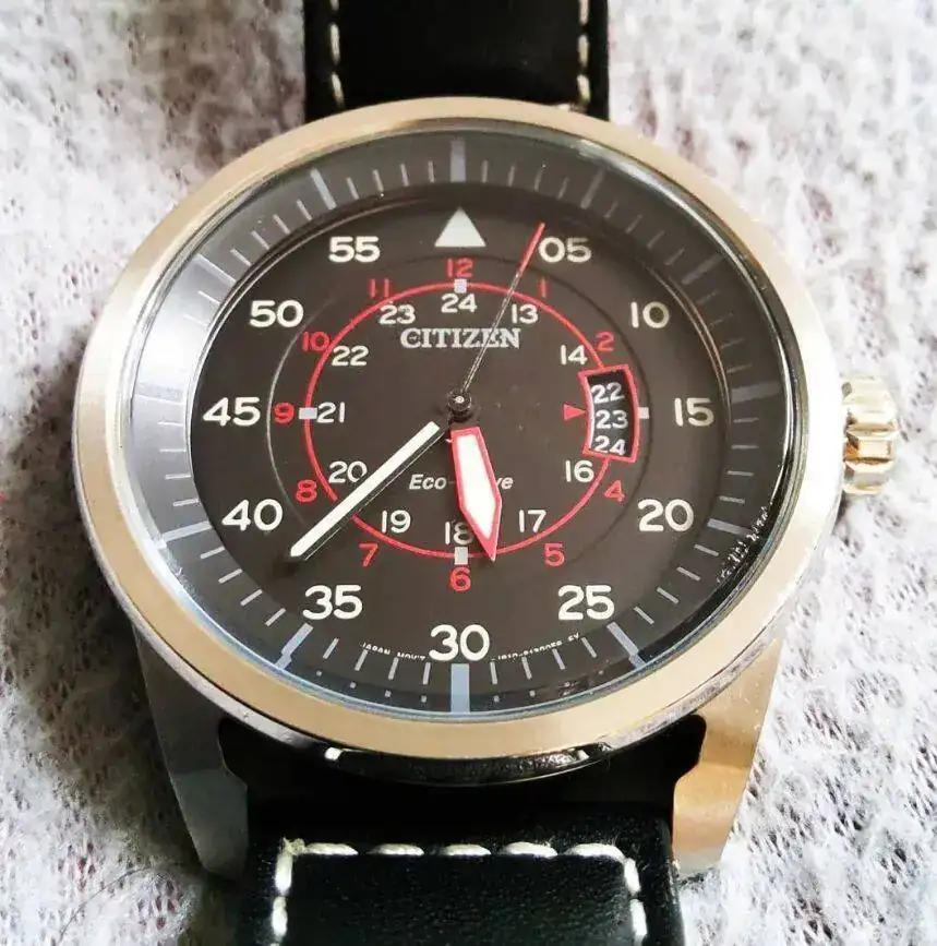

Pues hace unos años se me cayó al suelo mi Citizen Ecodrive 1360-04E y se le quedaron unas marcas en el cristal mineral que lleva.
No está rayado, pero si tiene unos puntos en medio del cristal (como una nebulosa, que va desde las 4 a las 10 y una marca en la parte del 20.
Intenté quitarlo con PoliWatch, pero apenas consegui nada (o estuve poco tiempo).
He leído que hay una pasta de diamante para eso ¿Alguien sabe como se lalma, para buscarla?
Y he leido por aquí, que es diferente a que tenga unos puntos a unas rayaduras y que si está como punteado en vez de rayado es más difícil ¿que hay de cierto en eso?, pensaba que el pulido era uniforme, que daba igual.
¿Habría que usar una dremmel para pulirlo o bastaria con un pañito impregnado con la sustancia pulidora?
Gracias

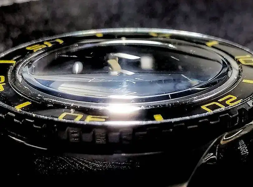

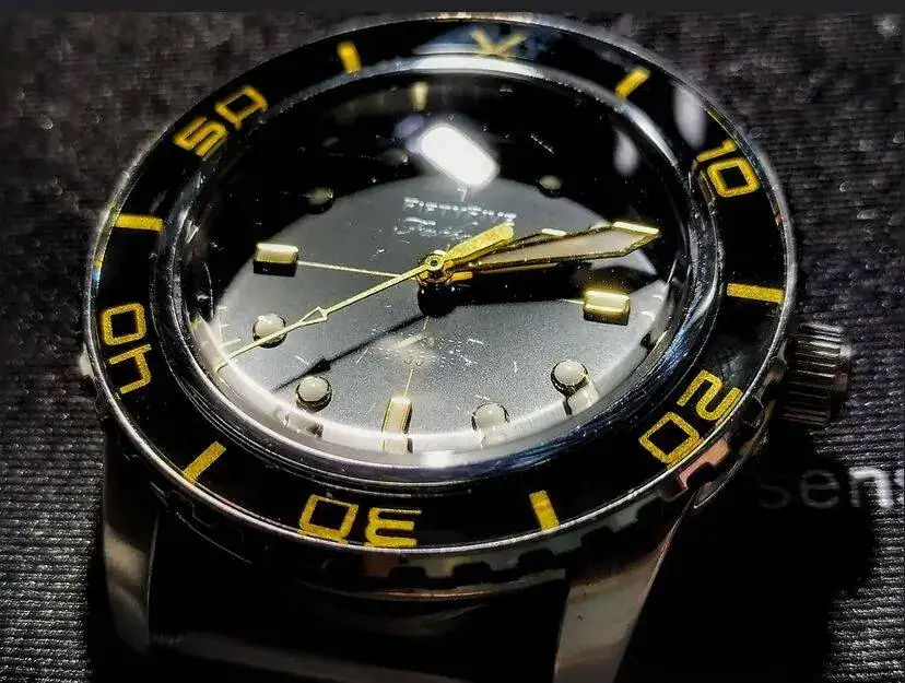

PolyWatch tiene un producto específico para pulir cristal (diferente del de pulir plexi).
Yo, acabo de comprarlo, pues me viene un Citizen de ebay, que parece que tiene una raya en el cristal.
Lo he querido probar, antes, en el Hardlex de un Seiko FF, que tiene unos puntos/rayas en el cristal desde hace tiempo. No son muy grandes, pero parecen profundos.

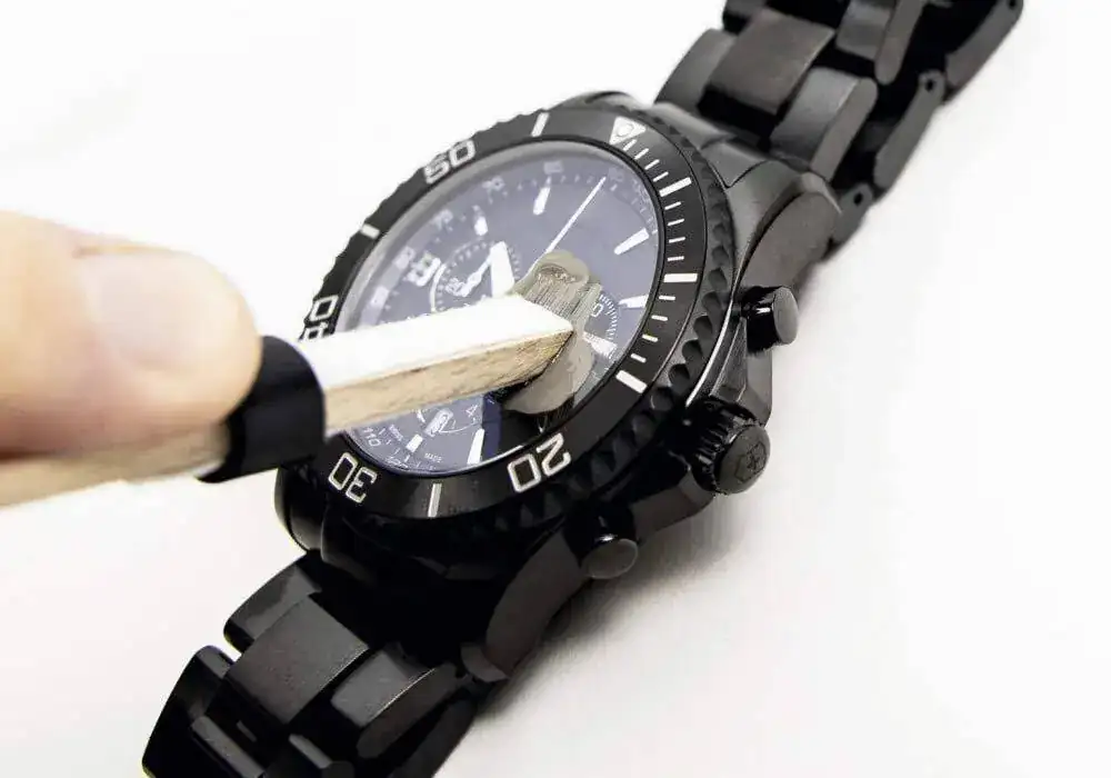

Lo he intentado una vez. Las instrucciones dicen que tienes que poner un poco del primer producto (el que realmente quita las rayas) en el cristal. Con el bastón biselado (en el que has puesto el papel ligeramente abrasivo) tienes que frotar con fuerza, durante tres minutos.
Después de esos tres minutos, me ha dado la impresión de que las rayas estaban exactamente igual que al principio.
En las instrucciones dice que, cuando hay rayas profundas, hay que hacer este proceso tres o cuatro veces, antes de dar el acabado final con el segundo producto (un pulidor final). Pero en la jeringuilla que proporcionan, hay muy poco producto.
En algunos vídeos de youtube, he visto que el proceso se mejora mucho frotando con una Dremel. Quizás intente hacer el segundo intento con ella, porque no quiero acabar el producto en vano. Y quizás espere a que me llegue el Aquamount, que me interesa reparar mucho más que este Seiko (al que yo pienso que esas rayas no se le ven tanto).
Evidentemente, el segundo producto, ni he intentado ponerlo. Esperaré a ver si puedo quitar las rayas.
Después está el sistema tradicional: con óxido de cerio (también otro producto abrasivo). Pero esto, de momento, no lo he intentado.
