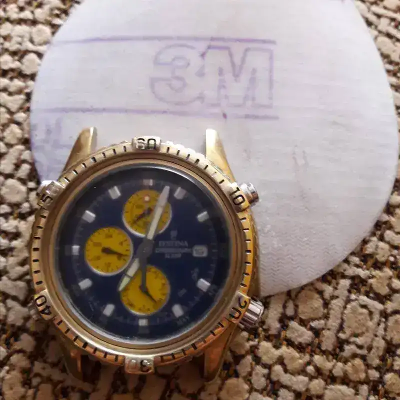

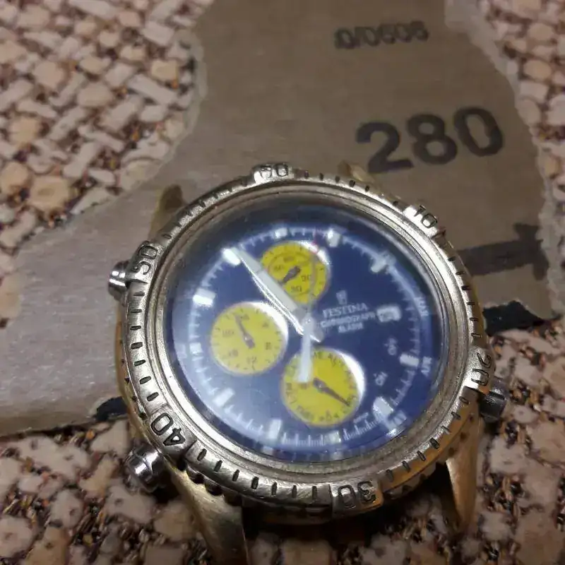

No soy ningún experto pero el caso es que tenía tomadas unas fotos y, antes de borrarlas, quería compartirlas por si a alguno le sirve de ayuda. No obstante, deciros que solamente aconsejo el pulido en el caso de que se quiera conservar por alguna razón el cristal de origen.
Creo haber leído que para un acabado óptimo habría que rematarlo con óxido de cerio. El mío tuvo que conformarse con una pasta fina para metales. Sin más, un saludo.

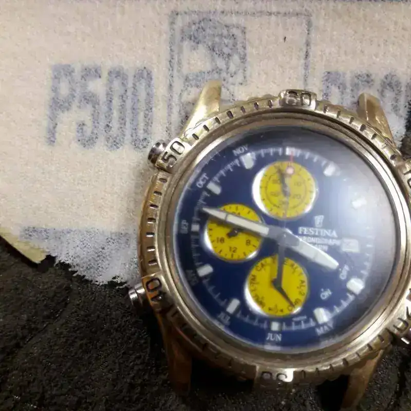

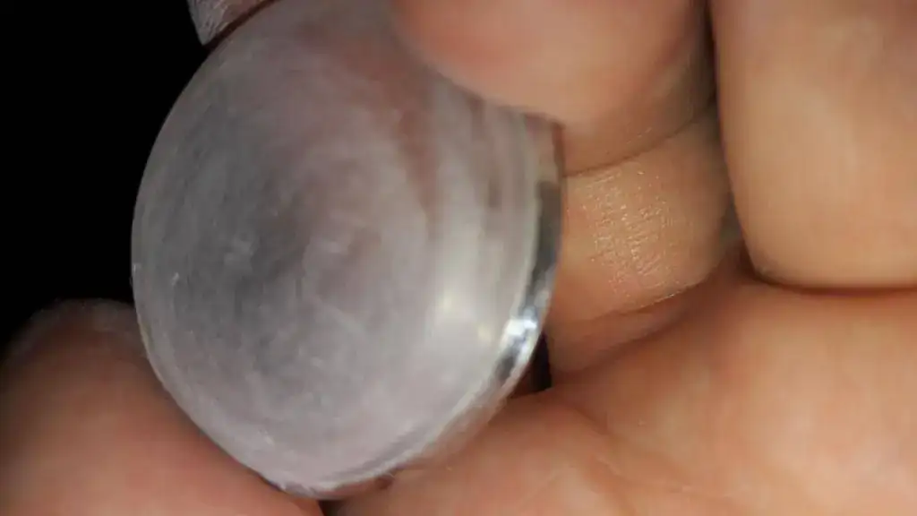

Gracias por vuestros comentarios. Me preguntáis por el proceso. Intentaré resumirlo:
- A mano? Si tienes tiempo es muy relajante y entretenido. Yo lo hice así, pero es que yo, desde que me casé, tengo mucha paciencia...;-)

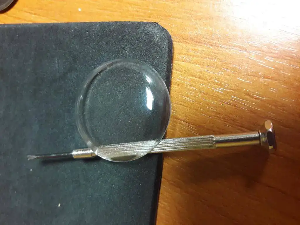

- En las fotos aparecen las lijas utilizadas en cada etapa. La última lija no tiene numeración pero era de un grano finísimo ( más de 1000).
- Para rematar, sí usé una multiherramienta tipo dremel con una pasta para pulir metales.
- He utilizado lo que tenía por casa, ya que el reloj dejó de funcionar y lo guardé para experimentar con él. Si queréis hacérselo a un reloj con cierto valor económico o sentimental, recomiendo lo siguiente:
########### * Probar antes en otro de valor inferior ( a poder ser nulo).
########### * Utilizar la multiherramienta siempre y cuando uno esté habituado a usarla, para evitar dañar el reloj o a uno mismo (Siempre gafas de seguridad).
########### * Comprar productos ya enfocados a ello ( óxido de cerio, lijas de agua, discos de fieltro, algodón y lana, ...)
########### * Regular la velocidad de la multiherramienta de tal modo que no caliente en exceso el cristal. Tomárselo con calma y si se calienta no echarle agua fría pues es probable que se rompa.
Tener en cuenta si compensa hacerlo, pues un cristal normal hoy en día no cuesta mucho y lo nuevo siempre es nuevo. Ahora bien, si la medida o forma del cristal es poco corriente, adelante.
P.D.: Se me olvidaba algo importante, en el primer paso es muy importante lijar el cristal en su totalidad de tal forma que no quede zona alguna sin trabajar.
Seguramente faltan cosas y otras sobran pero, como ya dije antes, no soy ningún experto. Un saludo.

Para pulir un plexi es algo parecido. Solo hay que tener cuidado en no excederse con las revoluciones de la multiherramienta ...la fricción ejercida, a altas velocidades, aumentaría la temperatura y el plexi acabaría derritiéndose.
Es un trabajo más agradecido que el pulido de un cristal, pues los resultados se aprecian enseguida.
Importante: no todos los líquidos abrasivos sirven para este tipo de material...leer antes sus instrucciones ( no después;-) ).
Otra cosa a tener en cuenta: no pulir demasiado los bordes del plexi, pues el diámetro exterior disminuiría y eso provocaría cierta holgura al recolocarlo en la caja del reloj.

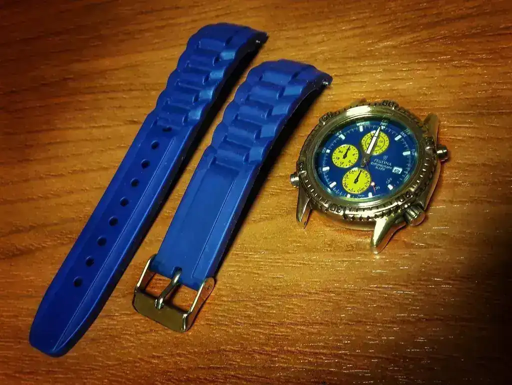

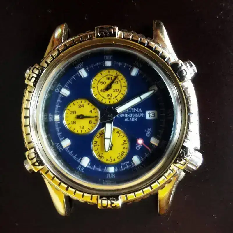

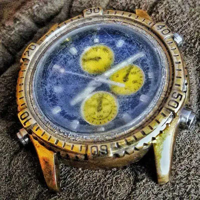

Antes no salió la foto del después.
Muchas gracias por la informacion
Te ha quedado soberbio ese ferstina, mira a ver si encuentras un donante para recibirlo porque es muy bonito.

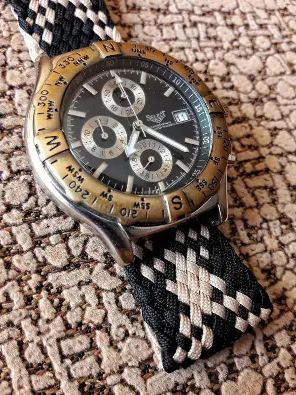

Y eso que está con el insert quitado para poder pulirlo...pero ya tiene sus años y seguramente saldría más caro el collar que el perro. Lástima que la caja no fuese de bronce u acero, así sí que me animaría a revivirlo. De momento me dedicaré a experimentar con él, al igual que hice con éste otro. Su cristal también recibió un pulido y el bisel el ya famoso# tratamiento para aparentar ser de bronce envejecido (pero quedó con demasiada "patina" para mi gusto y lo limpié un poco).

y el después del después, de vuelta a casa después de unos cuidados intensivos....
