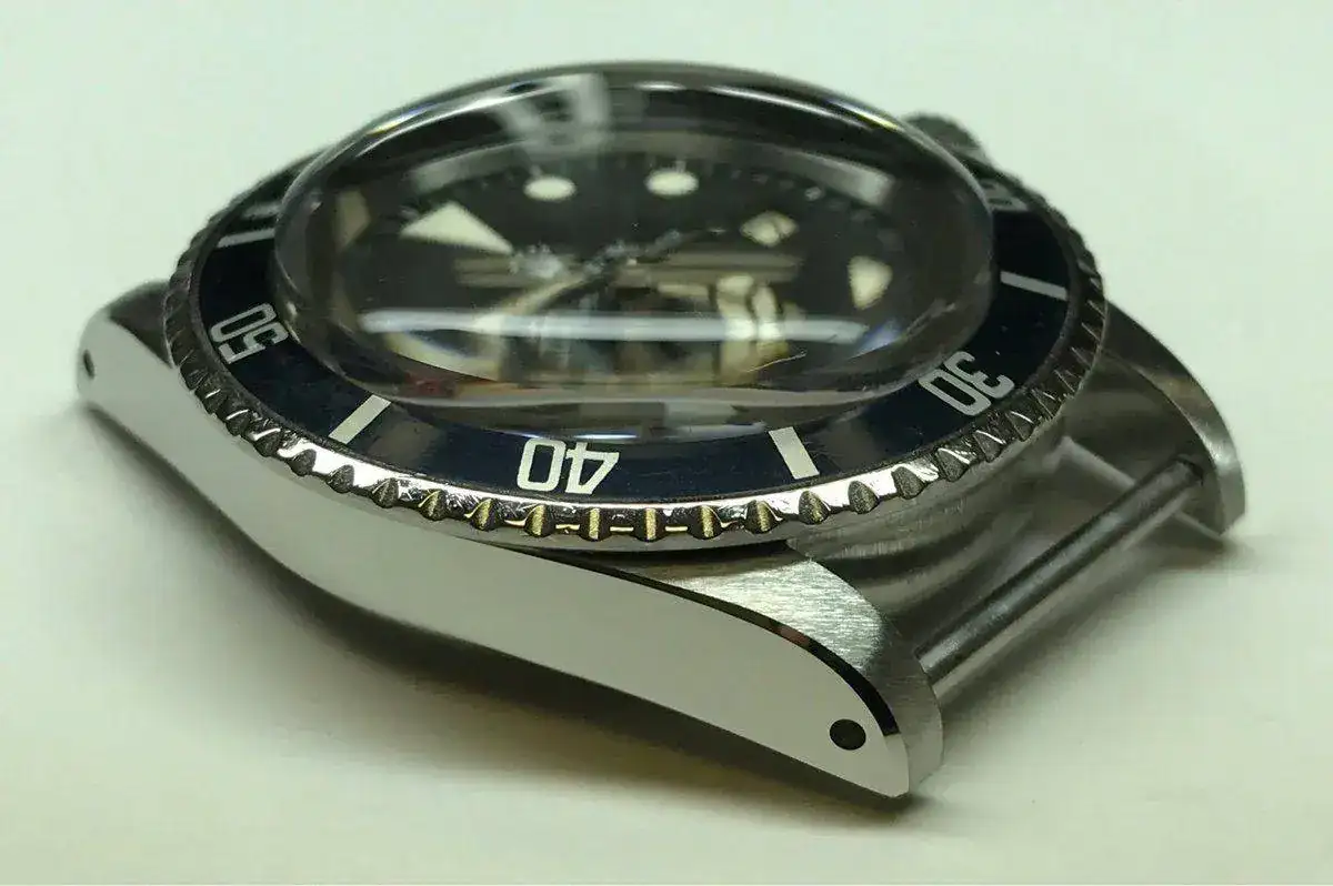

El tema de los pulidos se nos ha ido de las manos, y tenemos muchas tonterías con respecto a este tema. Si el pulido está bien hecho, qué problema hay? No creo que reste valor a la pieza.
Paquito, LAW en USA, o algunos italianos hacen trabajos de 10. Las técnicas han cambiando mucho, y te aseguro que un buen trabajo es indetectable. Hace unos años? Si, pero ahora...
Añado foto
Totalmente de acuerdo, se ha avanzado mucho sobre el tema, en técnicas y herramientas a utilizar, hasta los pulidos de oro, se hacen añadiendo material , lo leí en un artículo de uk, si lo encontrara lo publicaría, pero lo busqué hace tiempo y no di con el. Quizás esté en un error pero lo entendí tal cual.

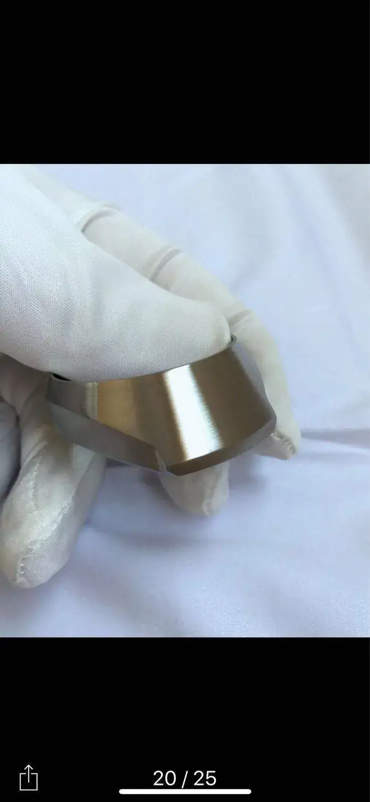

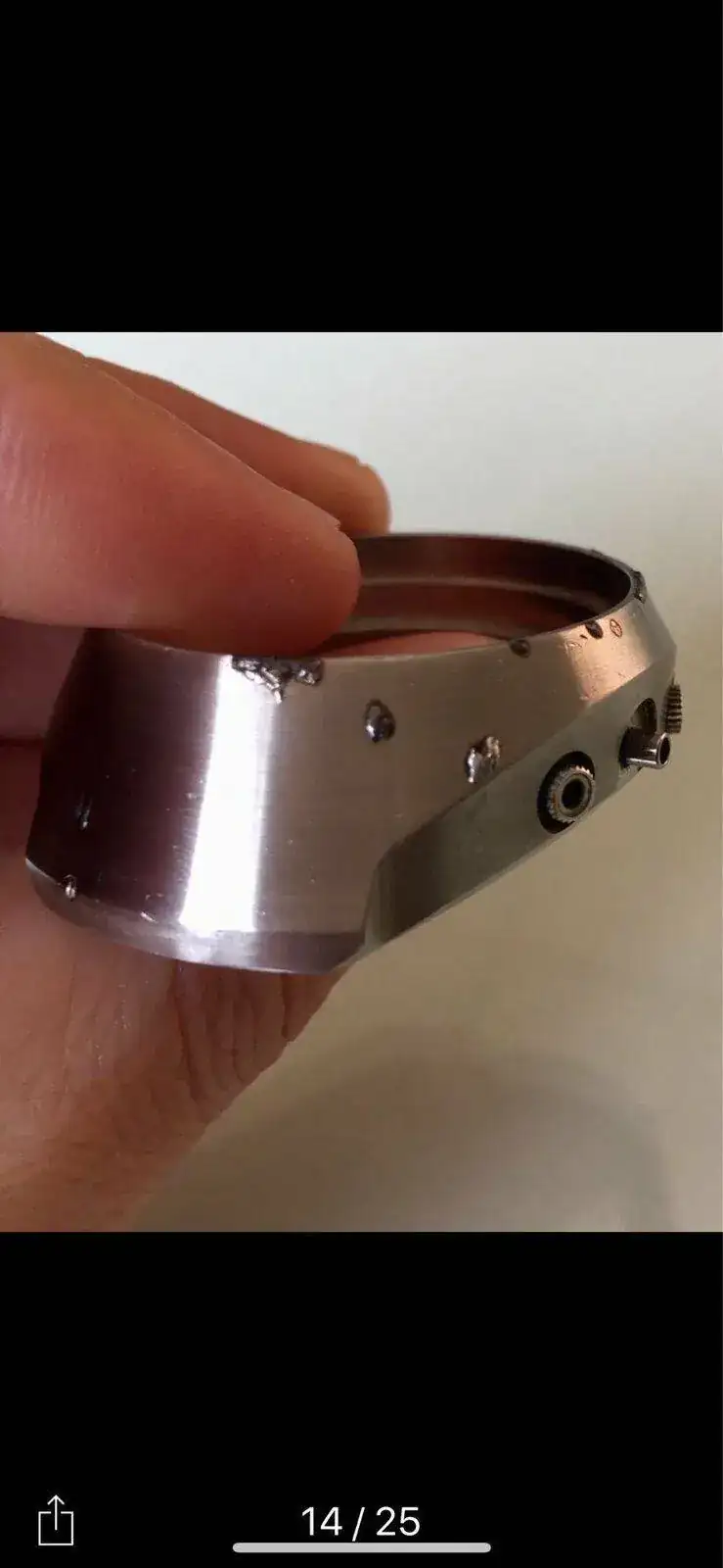

No sé si has visto alguna vez una soldadura por láser compañero.
El material que se aporta viene en rollos de distinto diámetro , desde 0,2 hasta 1mm.
El acero viene tratado ya con la misma dureza , núcleo y composición que el acero a soldar.
Si la carrura es 904L el rollo de acero es de 904L si más ......
316L , acero quirúrgico, 114 , 2343,2711 ,512 , pretratado ..... etc ......
La virtud del láser = no calienta , no altera el núcleo , no hay tensiones en el acero.
Soldadura tig = calienta mucho , afecta al núcleo , tensiona el acero ....... por lo tanto después de soldar hay que darle un revenido para quitar tensiones y estabilizar el núcleo.
