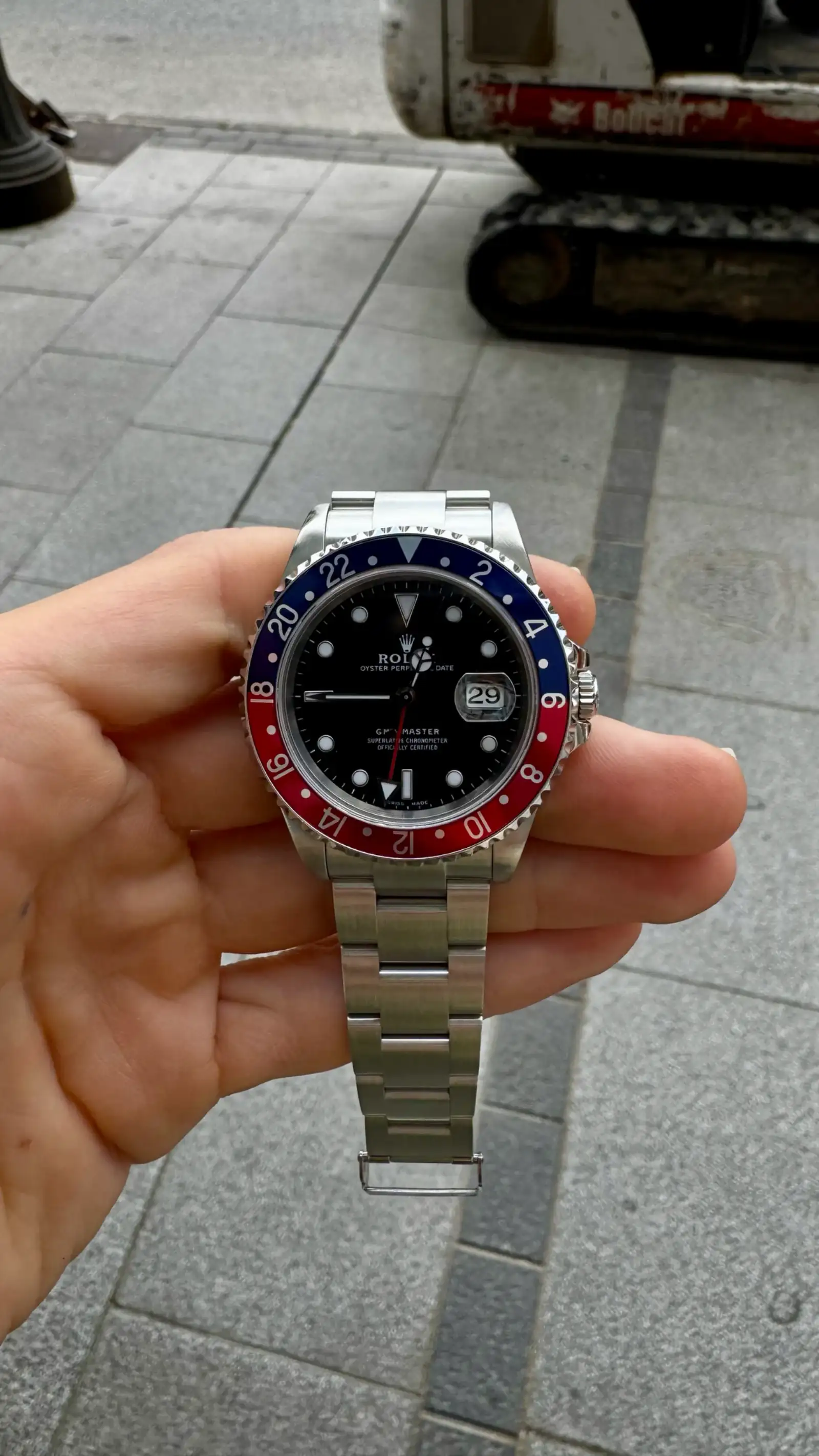

Disculpa compañero, pero a mi también me gustaría ver una foto de ese reloj de frente!! Muchas gracias de antemano
  • Me parto
Reacciones: Simbad
Yo lo tengo pedido hace dos meses, sin fecha prevista de entrega. El otro día fui a la tienda y pregunté por las novedades, me dicen.....no las veremos hasta pasado el verano....No pude arrancar un plazo aproximadamente (no hacen pedidos a Rolex, sino que Rolex les va mandando relojes. No se...me fui con la intuición que no llegaría al año. Ya os informaré.... El mercado gris, no me apetece.
Muchas gracias a todos por vuestros comentarios que me ayudaron a tener una opinión ya que ni tengo amigos con afición relojera ni estoy metido en el mundillo. Por mi se puede cerrar el hilo. Os dejo una foto del 16700 al cual le puse un nuevo brazalete guardando el suyo que después de 27 años ya le hacia falta y una primera leve pulida.
Ver el archivos adjunto 3483684
No se Rick…habrá que llamar a un experto….
Reacciones: soydebosque, Green, Gelrax y 1 persona más

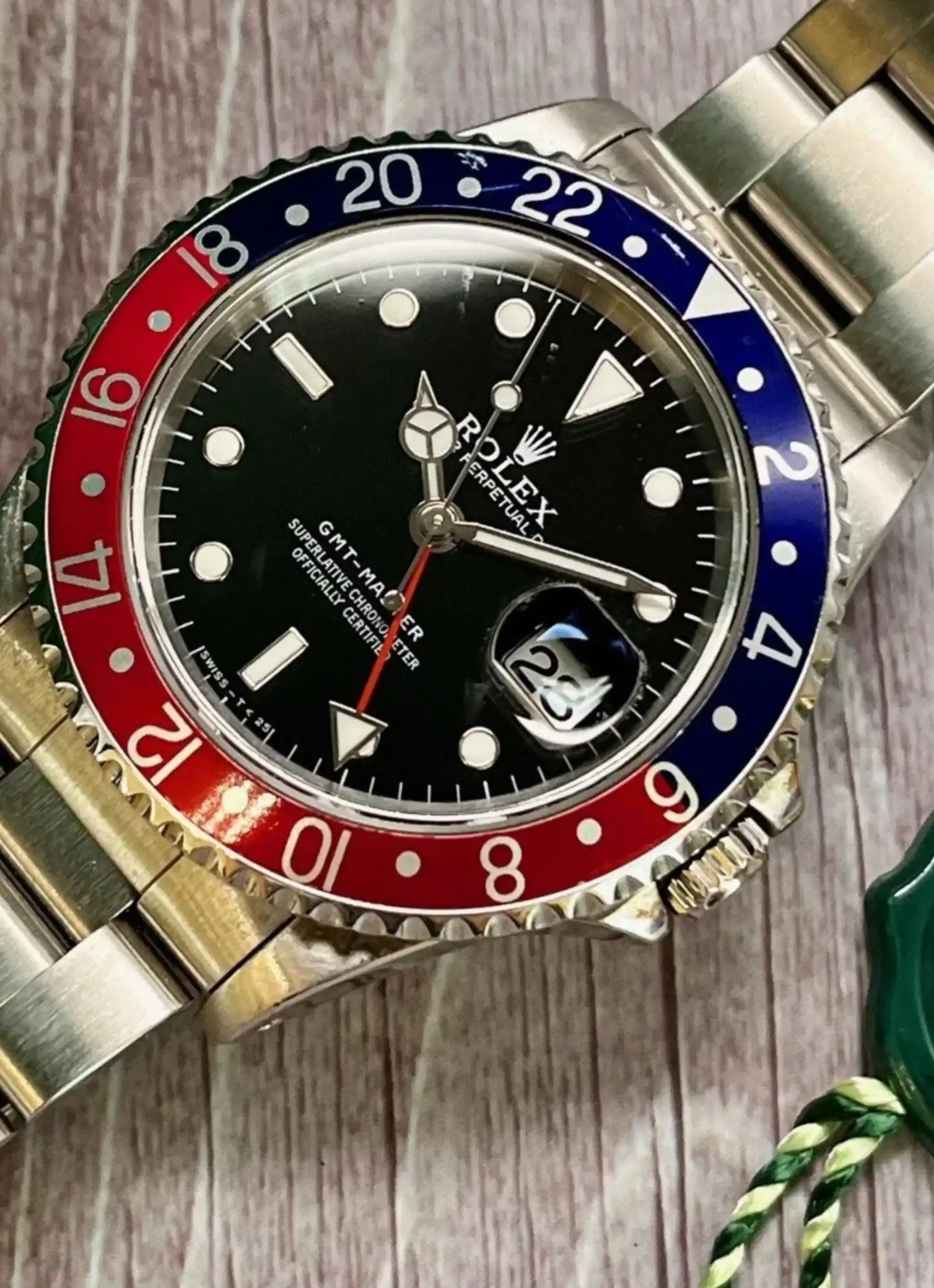

Esa foto la acabo de hacer, subiré otra si hace falta. En resumen, lleva 27 años el mes que viene dando guerra, su primera revisión la acaba de pasar y le puse la correa nueva que la suya ya estaba desgastada y desgastando bastante las asas de la caja. La esfera es original de cuando lo entregaron. Esta al uso y disfrute y para toda batalla no tengo problemas y los habrá en mucho mejor estado de colección pero las batallas juntos es lo importante

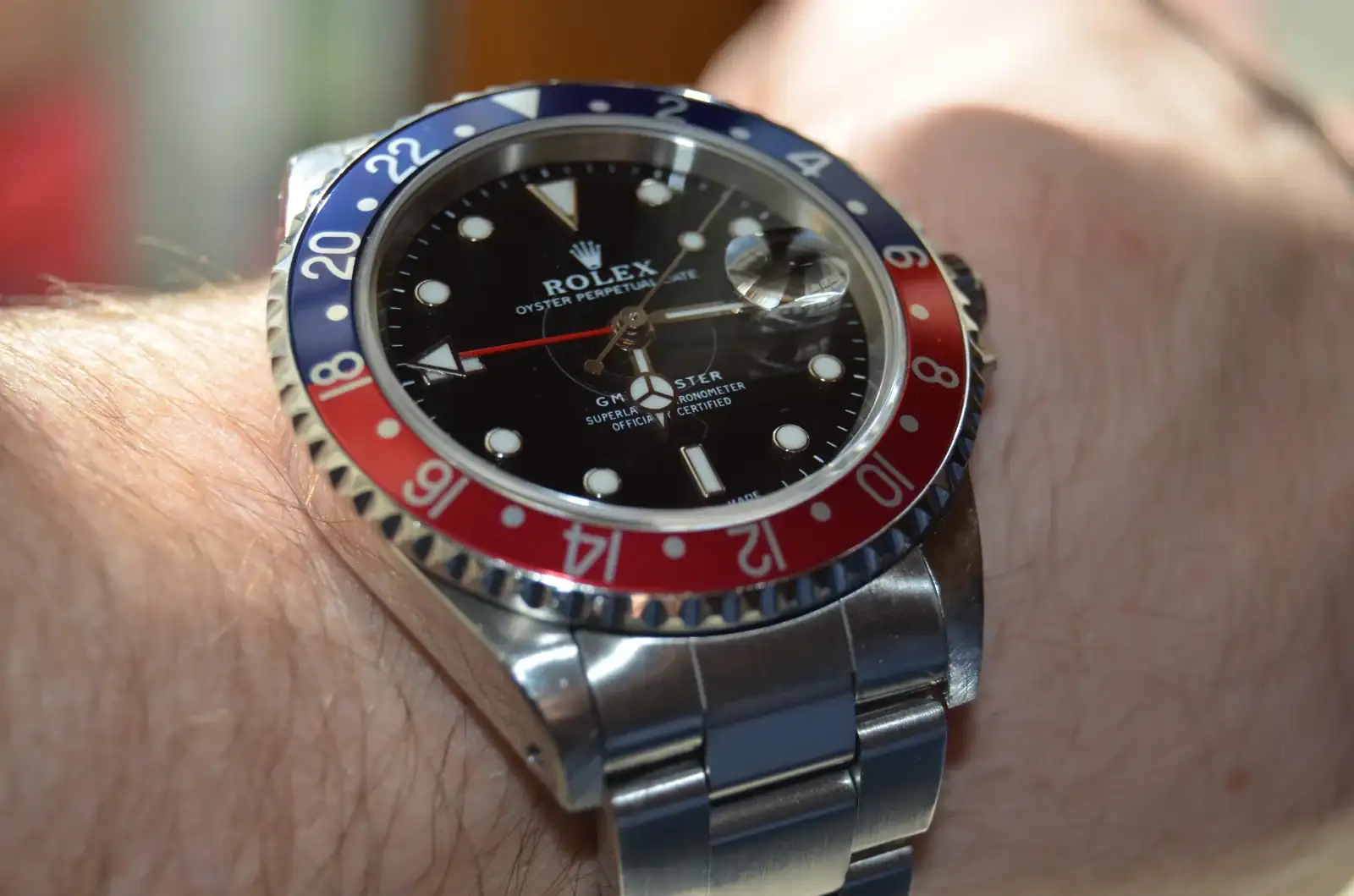

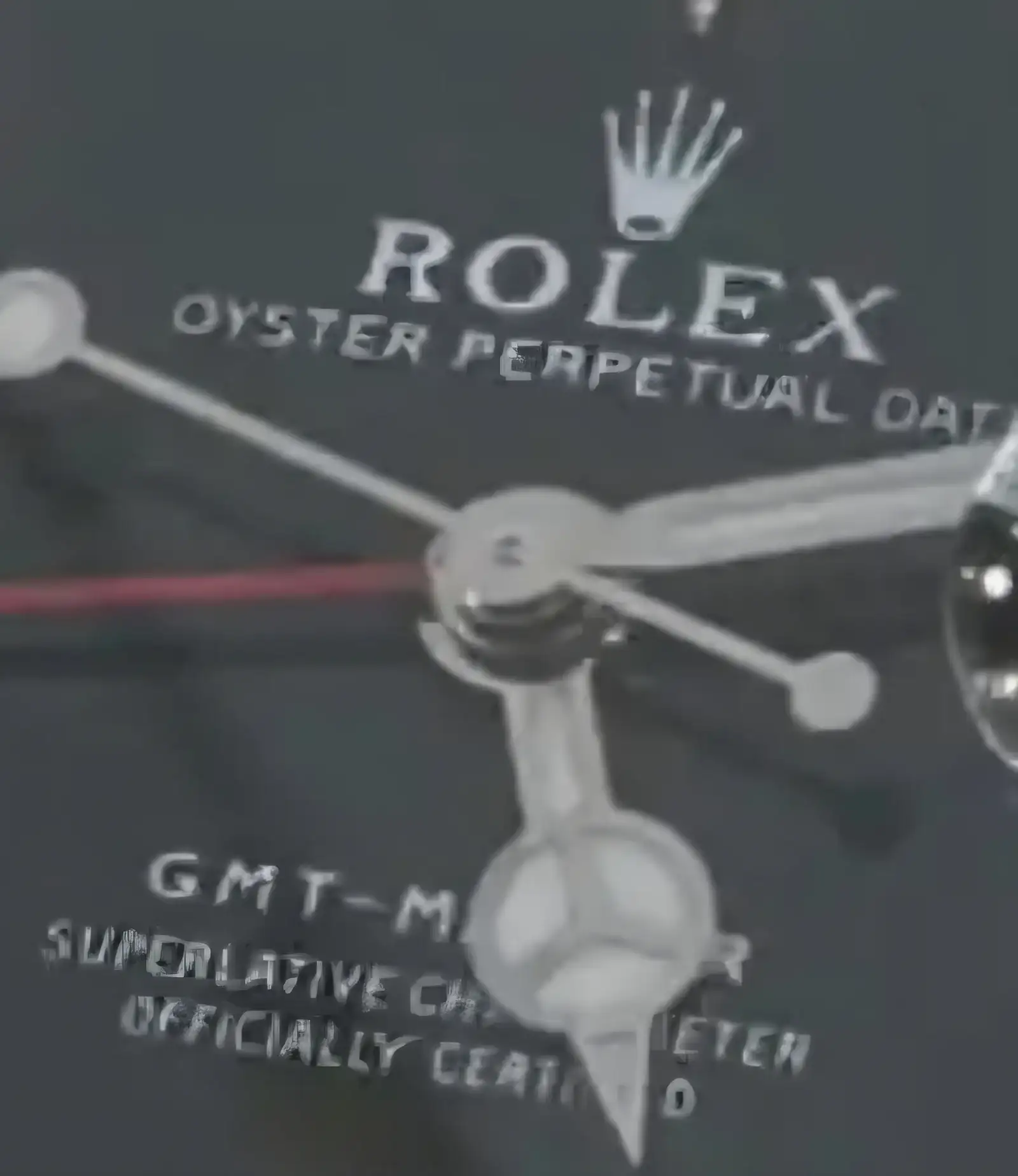

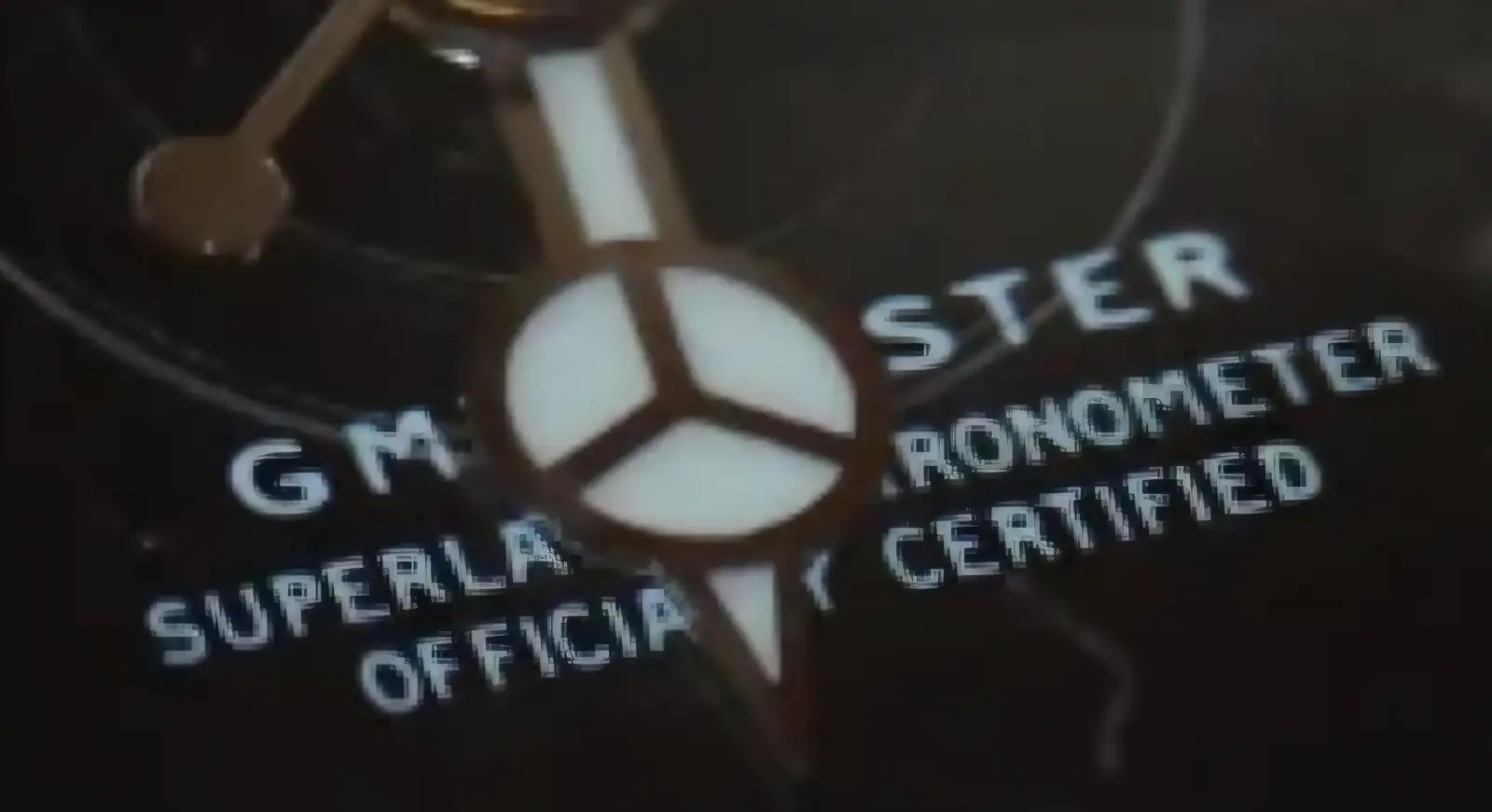

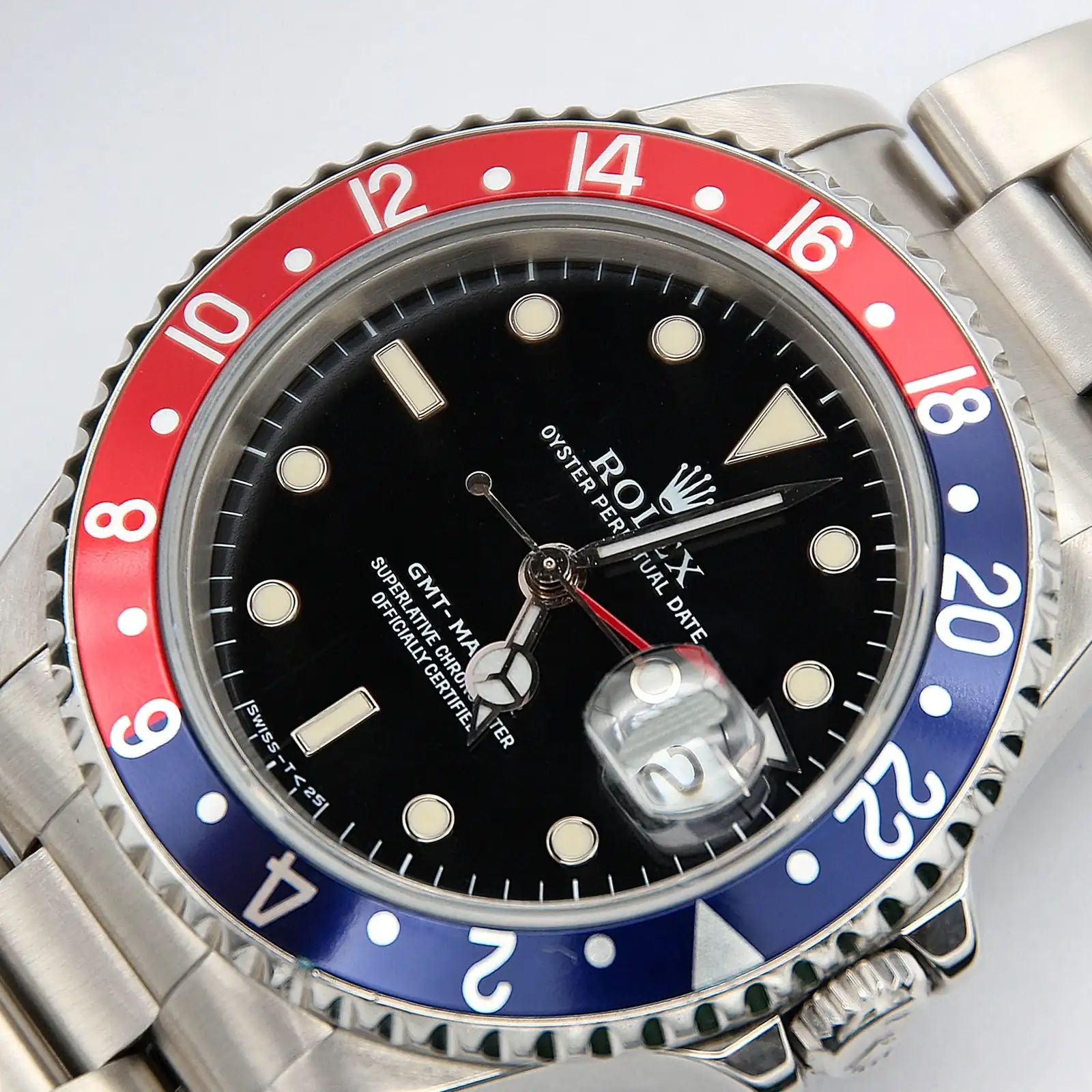

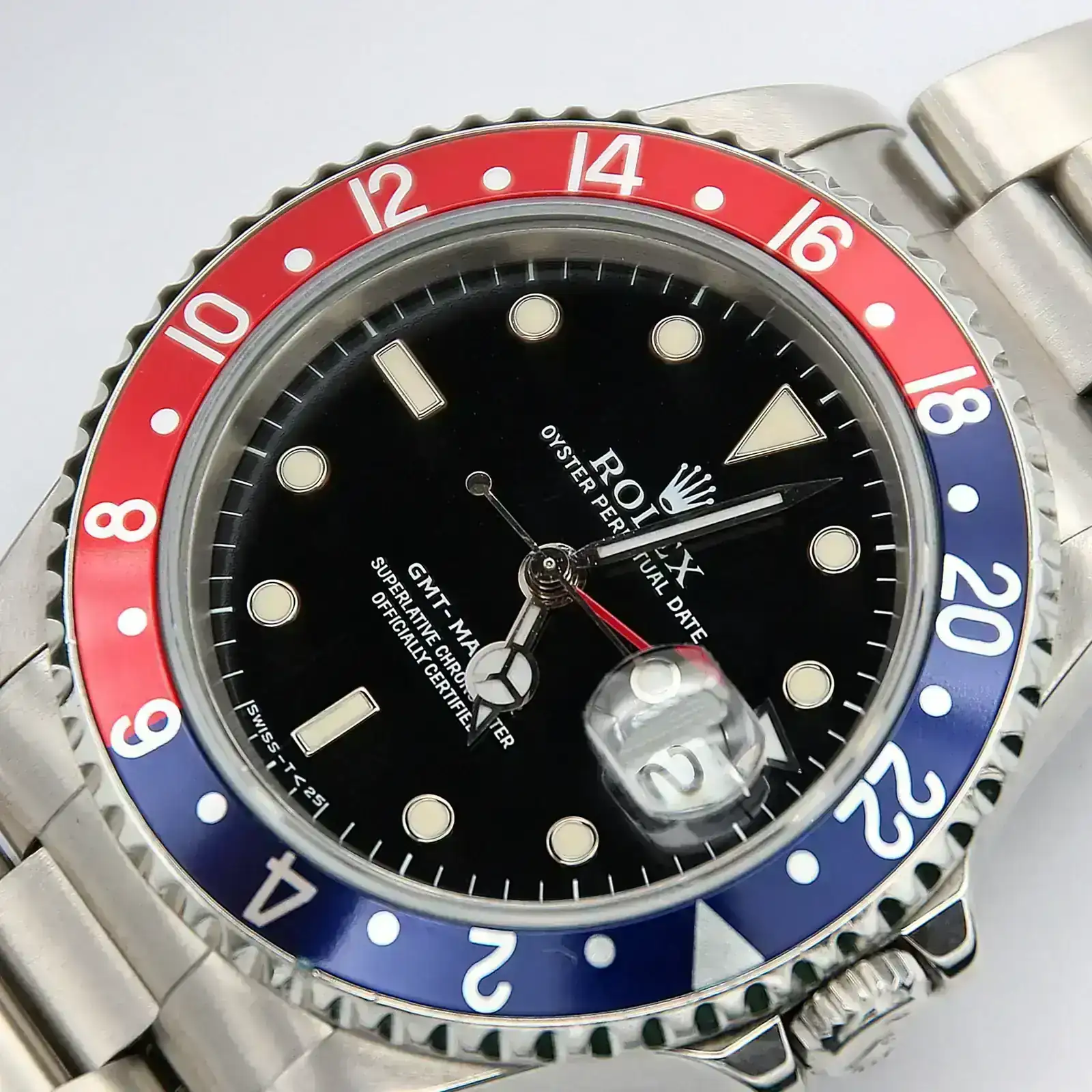

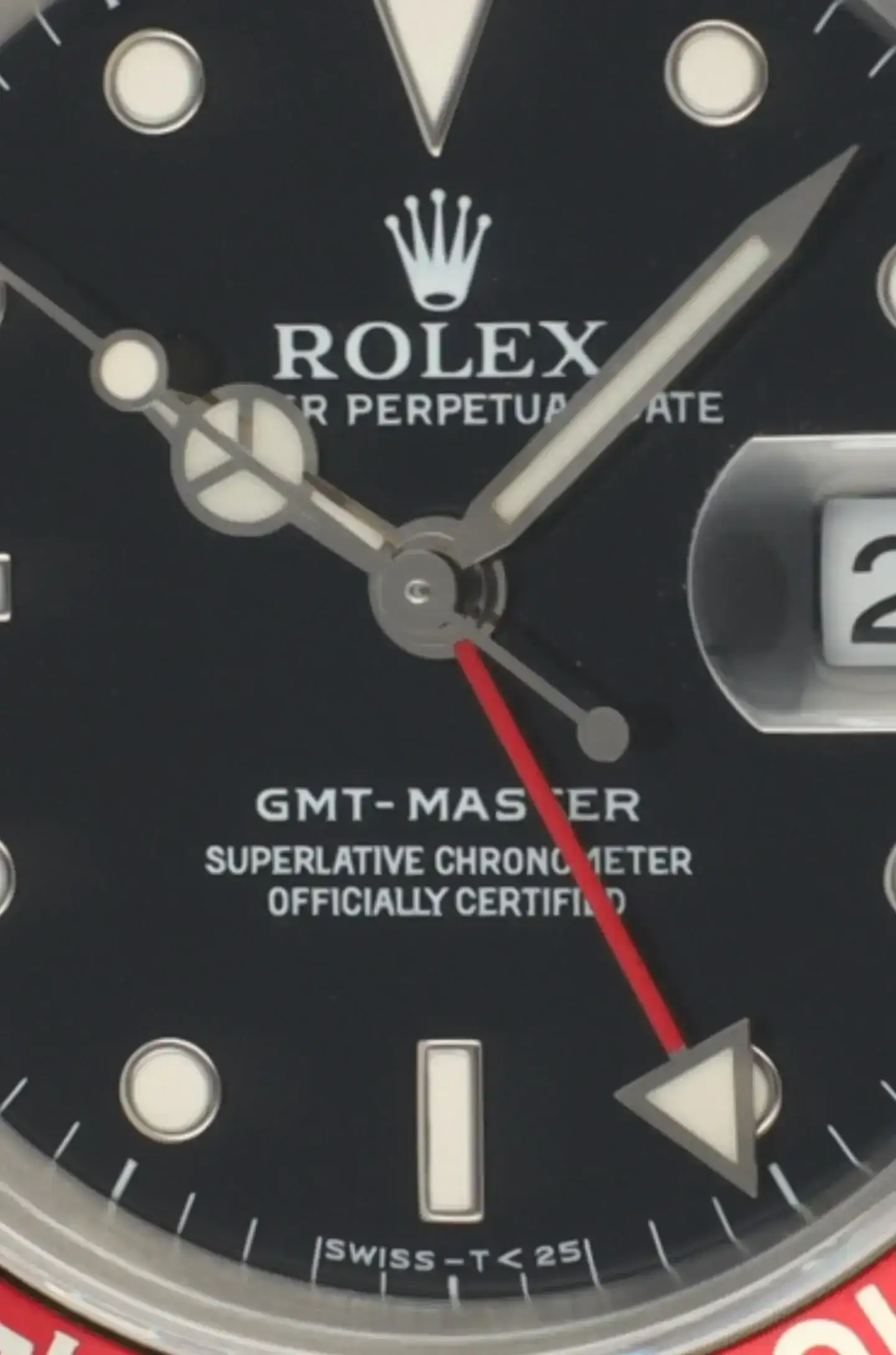

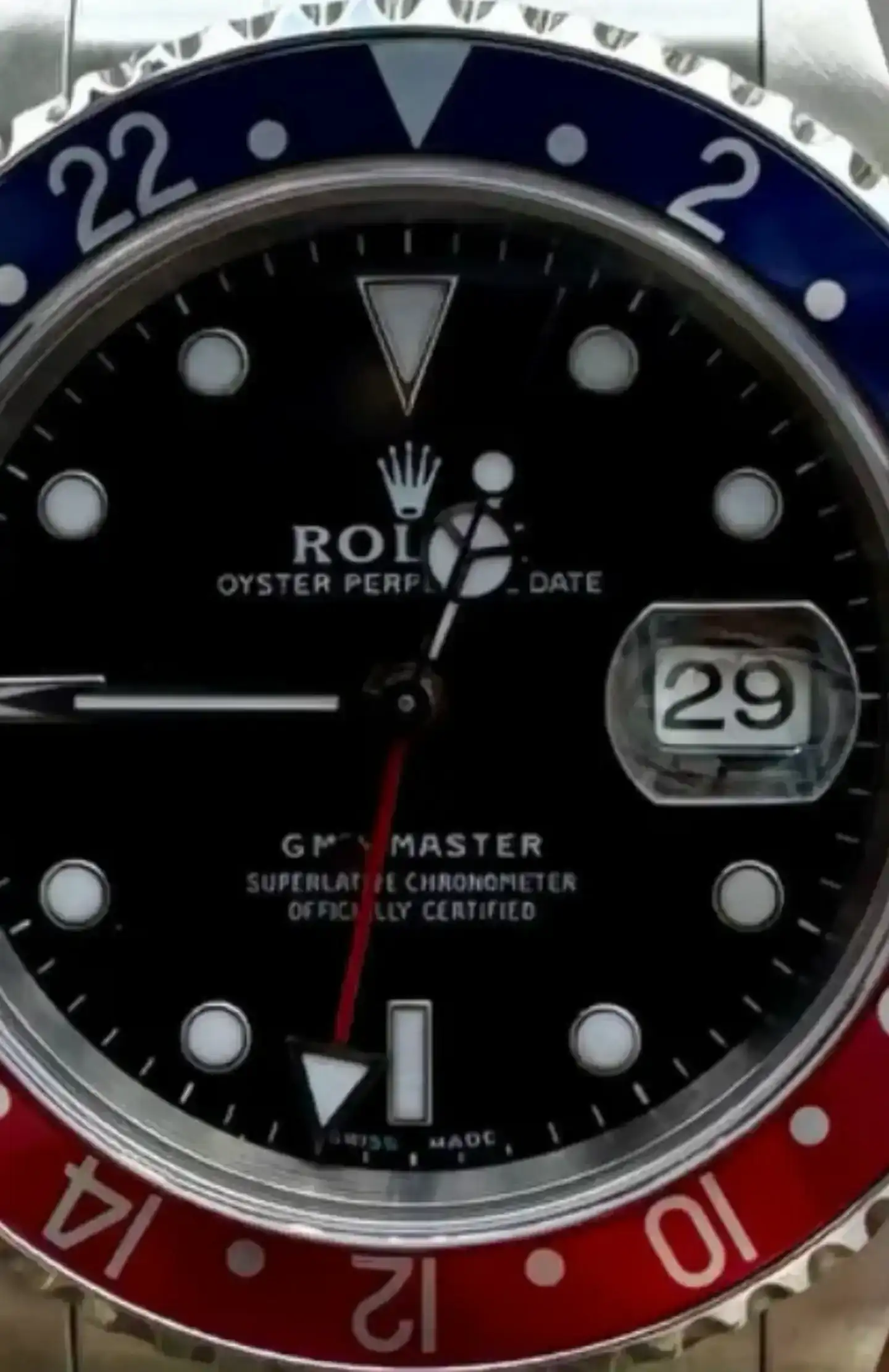

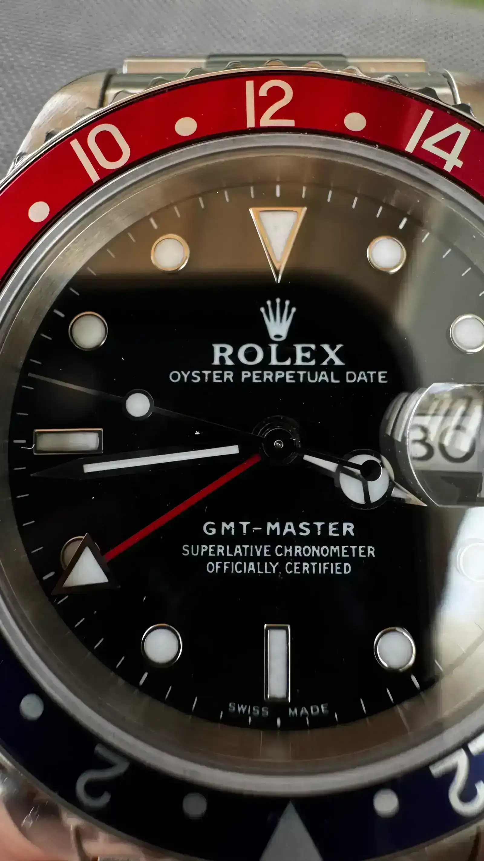

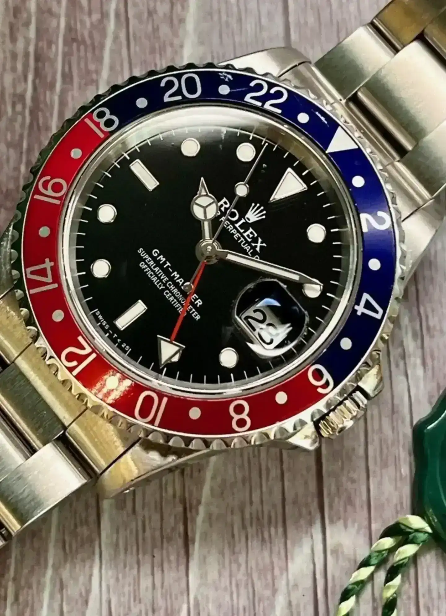

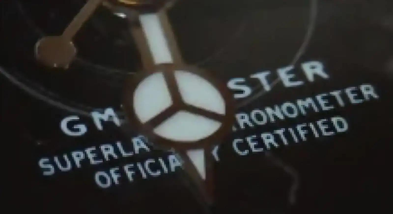

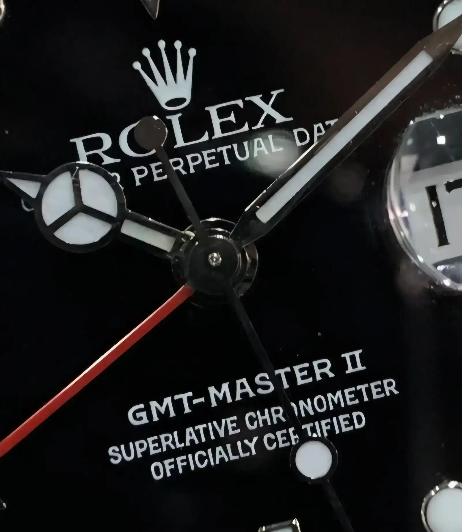

Hola borja entiendo las dudas de @Xvisperas y @charlitos porque yo tambien las tengo.
Podrias hacer una foto macro frontal de la leyenda de GMT - MASTER sin las agujas de por medio?

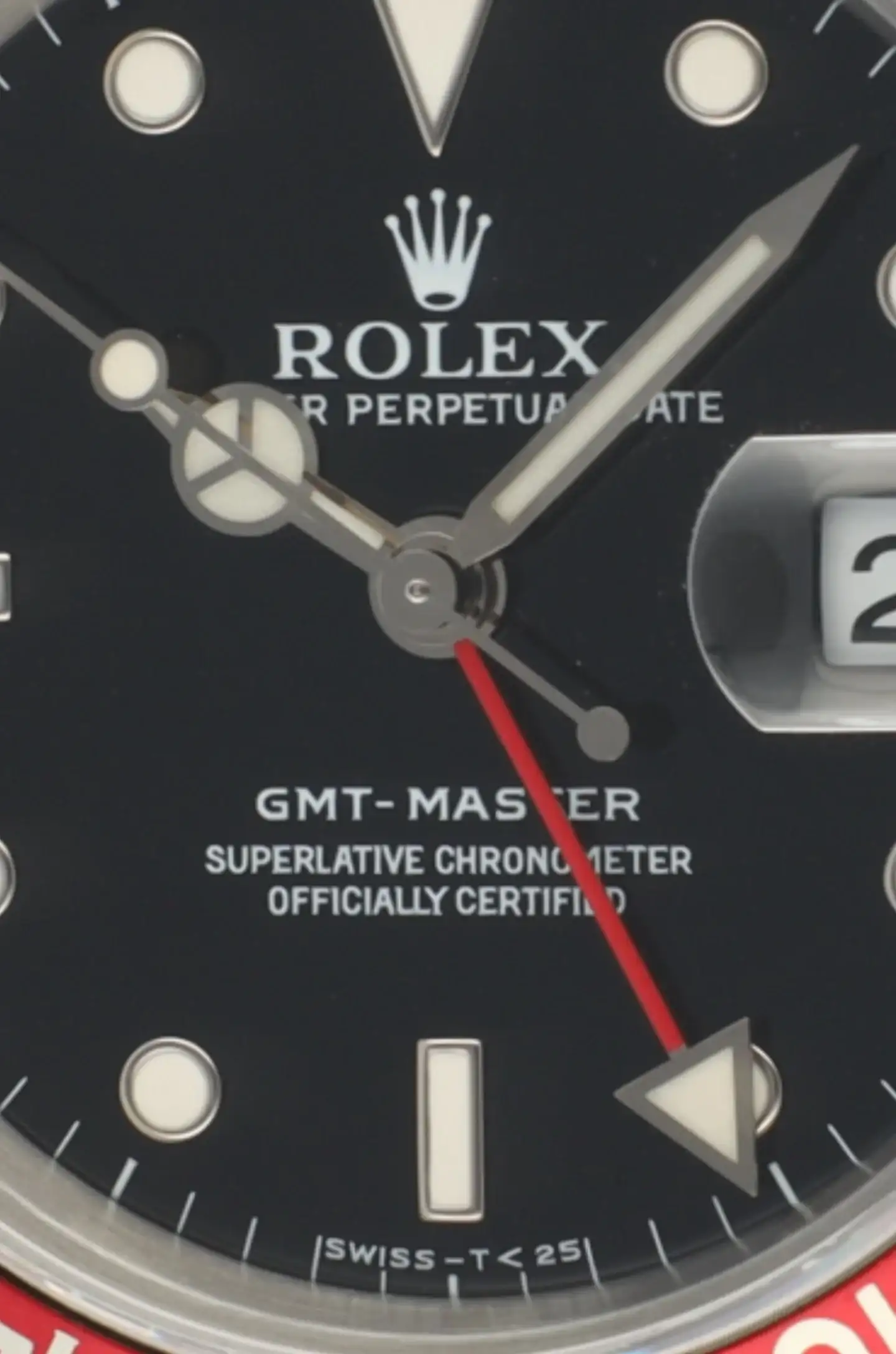

En el año 1999 los 16700 como el tuyo variaban fundamentamente en la separación del GMT ó G M T(ligeramente separadas si era de tritio o luminova),tu dial aunque borrosamente se percibe esa separación pero en cambio los indices y agujas no son de tritio(Rolex los cambio por la luminova a finales de 1988).
Te adjunto fotos de tu dial y de otros 16700 con diales de tritio y luminova para que veas la diferencia
Tu dial:
Diales de 16700 con y sin tritio
Tritio : G M T
Luminova : GMT
Tu dial:
Ver el archivos adjunto 3484565
Ver el archivos adjunto 3484567
Ver el archivos adjunto 3484568
Tritio : G M T
Luminova : GMT
Ver el archivos adjunto 3484569
Ver el archivos adjunto 3484570
Ver el archivos adjunto 3484571
Ver el archivos adjunto 3484572

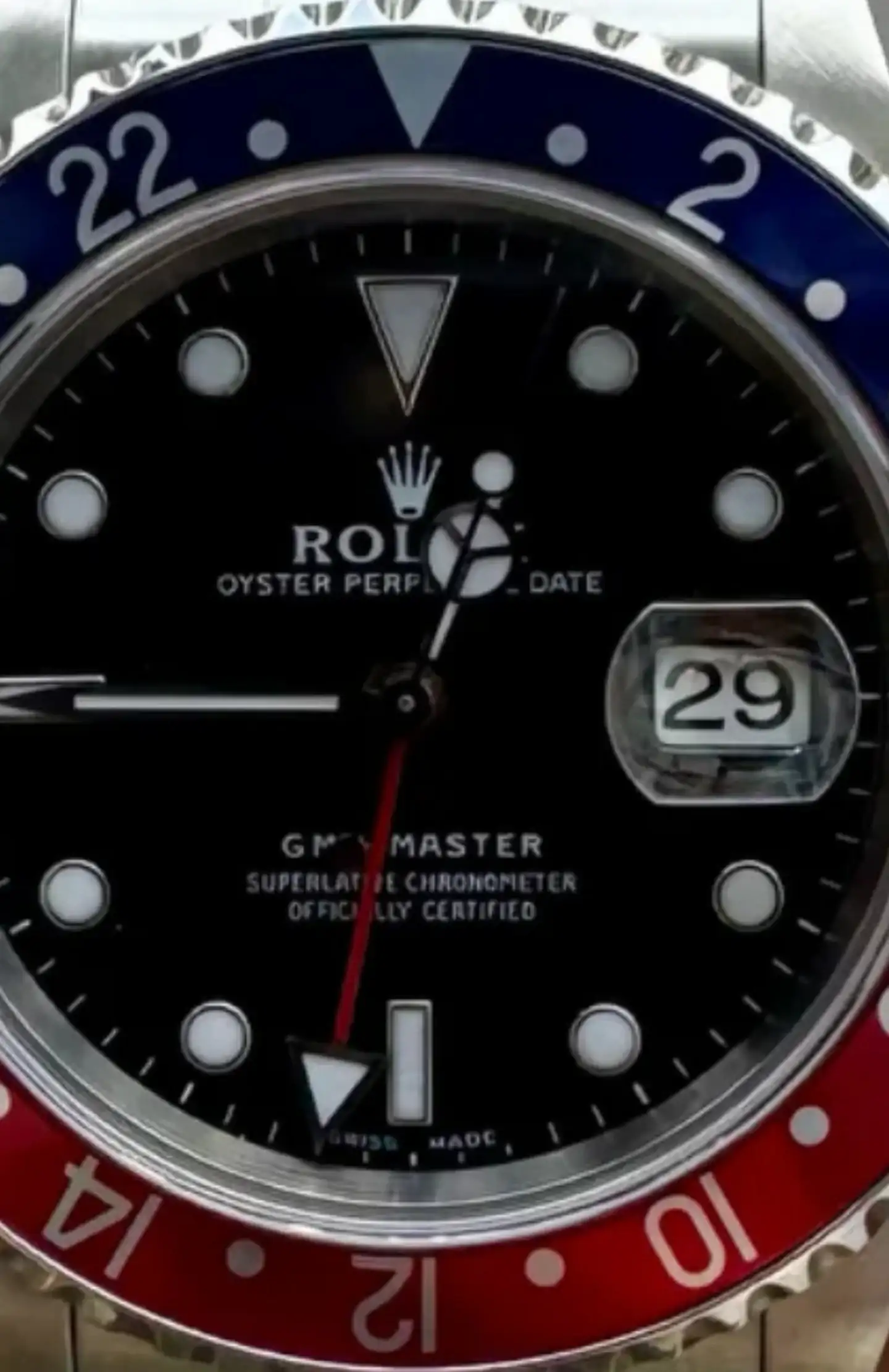

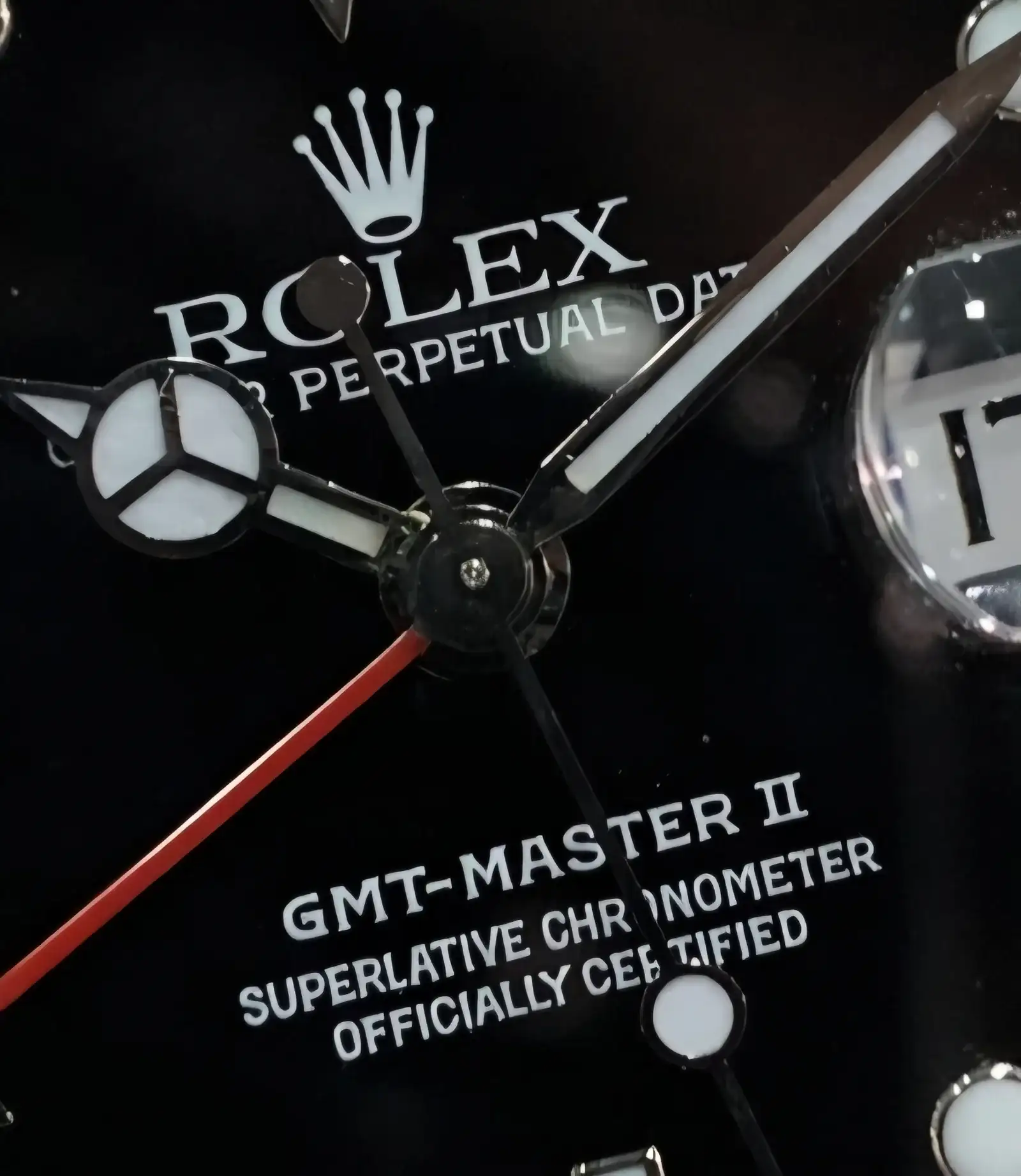

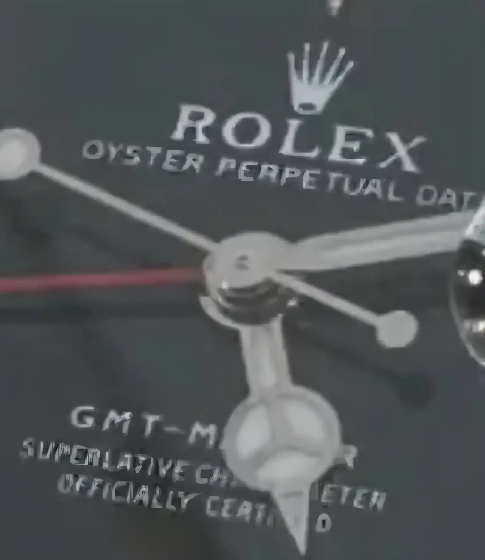

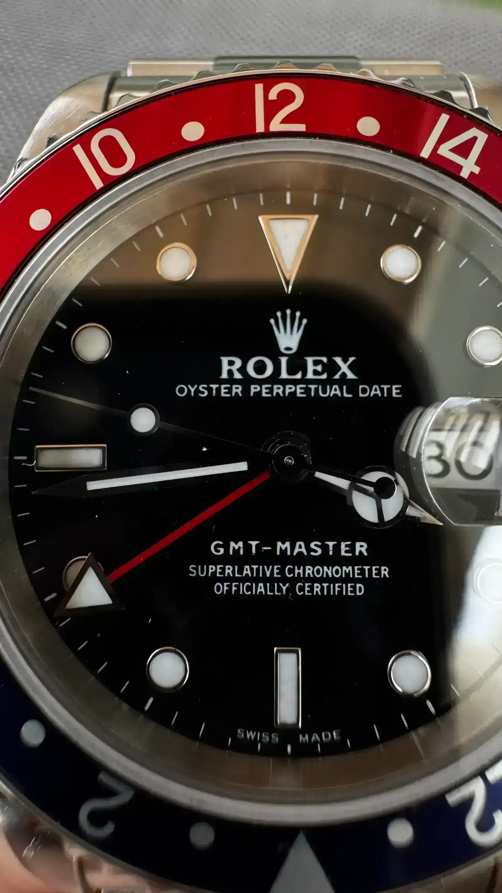

ya me dirás que te parece esta foto, ya que nunca he sabido porque yo tengo Swiss made en vez de only Swiss sin jamas haber cambiado esa esfera ni agujas. Encima la aguja horaria como por el 2001 que se empezó a usar a diario araño la esfera y me llevaría a pensar que se manipulo antes de ser vendido al cliente, pero eso suena excesivamente raro, que de un reloj a estrenar tu ya estes desmontando piezas e intercambiando. Así que creo que aunque en el 1999 se llevara el solo Swiss aunque la gente no lo sepa algunos pocos salieron con esa nomenclatura en la transición. Aunque tu que eres el experto ya me dirás, aquí te espero a ver que me cuentas, por cierto por la noche aun se ve espectacular el verde :) gracias
El dial no es del 99, ni anterior, es lo único que tengo claro. (Vi uno muy parecido en c24) Podrías poner una foto del reverso del cierre? Y del serial (no hace falta que sea completo) que aparece en la garantía?
Con lo que veo ahora o el reloj es del año 2000 en adelante (2003 max), o cogió en esa transición entre swiss/swiss made (ya sabemos que en Rolex no se tiraba nada) o no salió de Suiza con ese dial.

Hola Borja,buenas tardes,primero de todo no te lo tomes como un ataque personal.
En ningún momento me pongas la etiqueta de "experto" porque no lo soy,soy un aficionado como el 90% de los foreros,de echo aqui hay y ha habido verdaderos expertos con mayusculas a los cuales agradeceria que dieran un poco de luz albtema de la esfera.
Me ratifico no solo en lo de mi post anterior sino que no me cuadra laleyenda GMT - MASTER no es ni de lejos el nivel de acabados (claridad y perfilado de la letra)de la marca,pero insisto es mi humilde opinión.

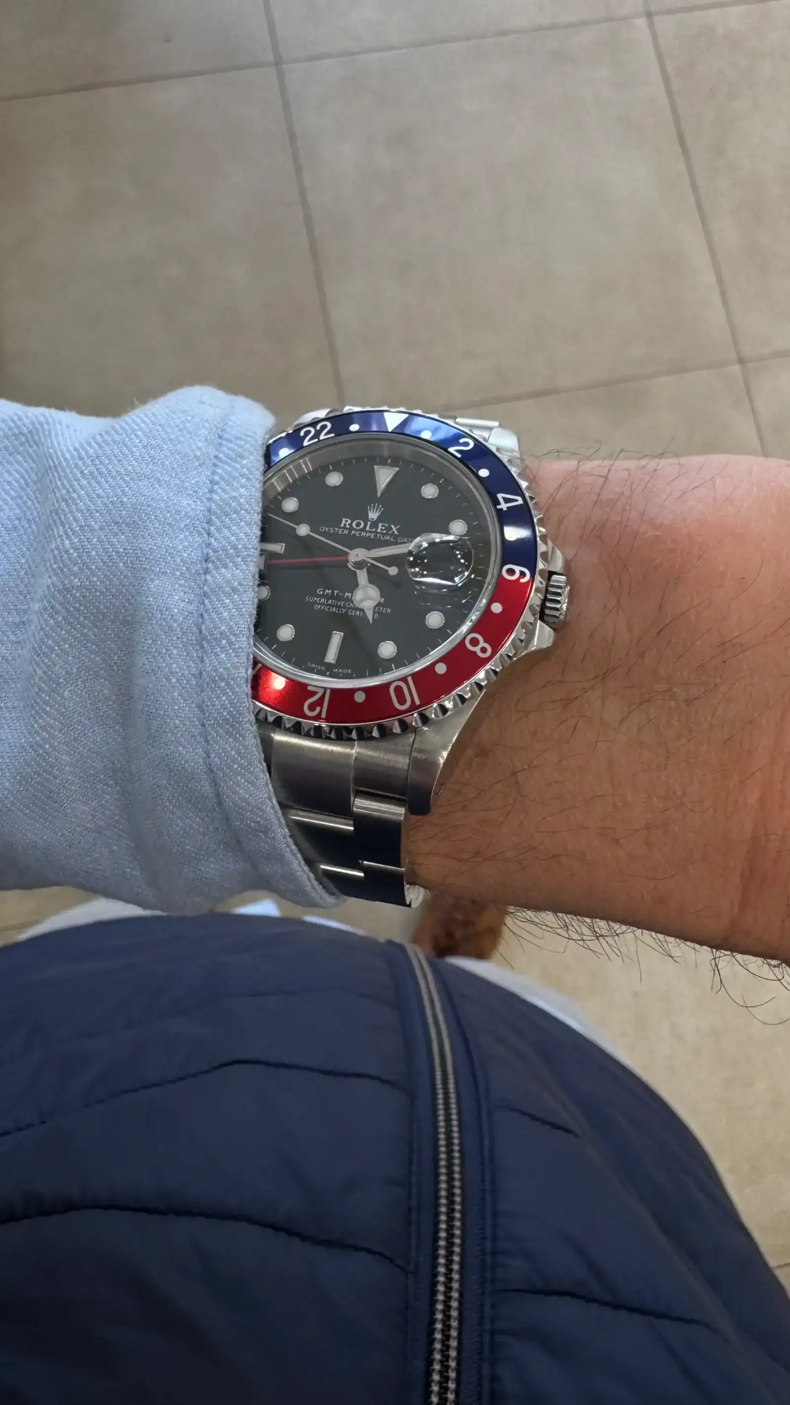

La palabra experto me queda como poco más que grande, soy un neófito en la materia, un mero aprendiz en prácticas.
Aquí hay ilustres, con los que como mucho me puedo sentar a tomar café, estar callado y aprender, es lo mejor que podría hacer.
Sobre el asunto a tratar, a mi, personalmente, la esfera me parece rara, algo no cuadra, no me parece ni medio normal, que un reloj comprado nuevo como se expone, le cambien la esfera por una de servicio , en un co…
La serigrafía tampoco está definida, otra red flag a considerar, que el tampon con el que se acuñara estuviera defectuoso, lo compro, pero solo un solo reloj ?? Cuantos se vendieron de la referencia 16700?? Hablamos de 1988 hasta 1999…
He visto varios 16700, lógicamente los primeros , llevaban estampado el tritio >25, y en los últimos años de esa referencia pasaron al Swiss, el Swiss made ,en un 16700, no lo vi jamás , y cambiar una esfera nueva por una de servicio en un reloj nuevo tampoco; desconozco si en esos años la esfera de servicio venía con la leyenda Swiss made,y además mal acuñada….
Yo si veo ese reloj en venta, no lo compro, me escama y mucho, no por ello digo que sea falso, pero para mi ojo novel me diría que buscase otro!!
Ojo que al igual estamos delante de un unicornio, pero como indicaba al inicio de mi exposición no soy ni tengo la sabiduría para asentar cátedra que el reloj es falso.
