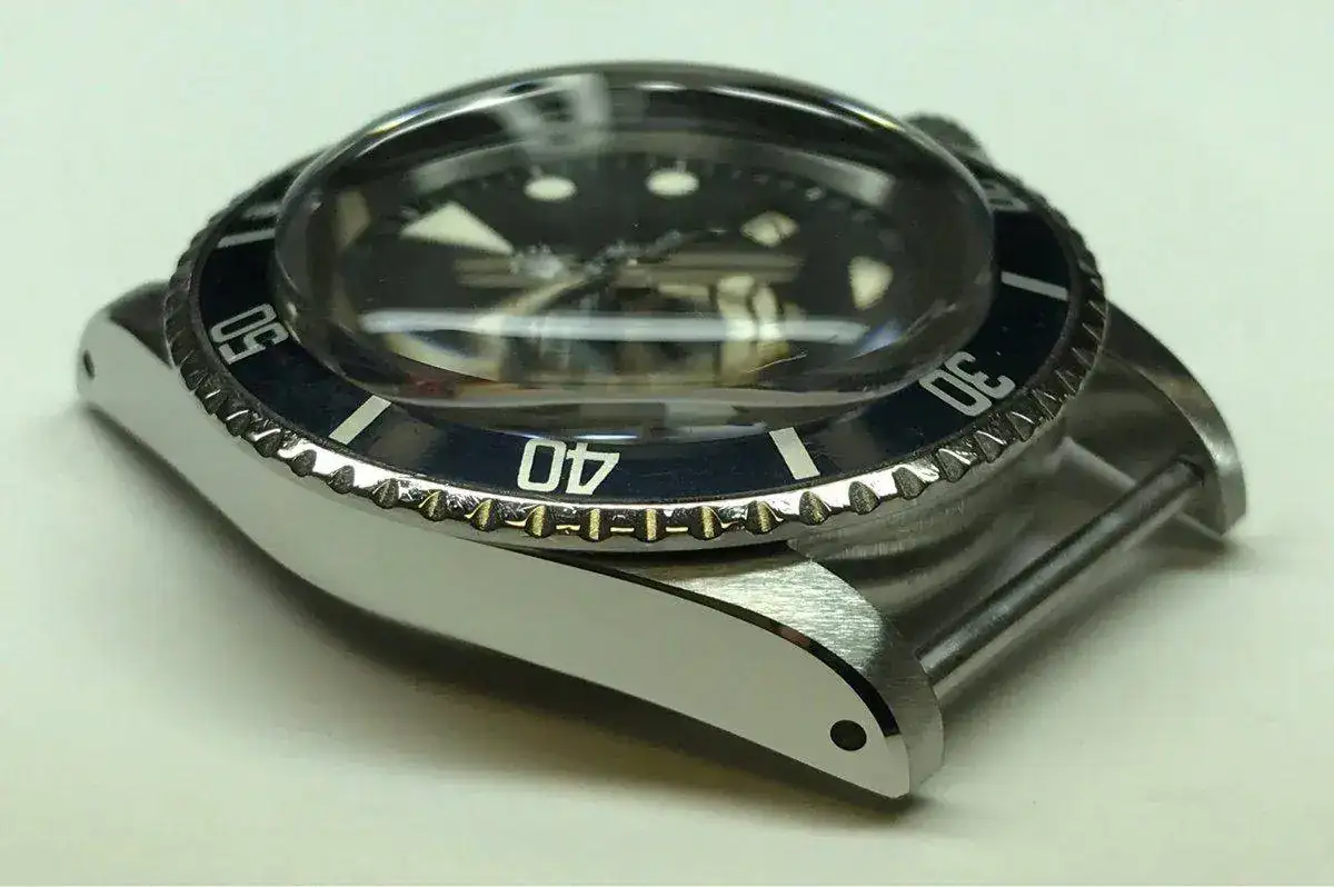

Añado foto
Esto es como cuando ves un anuncio.. con lo de tres puestas.... dos bodas y un bautizo ...un pulido o dos si están bien hechos.... porque ... alguien se piensa que el reloj se mecaniza y ya sale tal cual....que en fábrica no se pule....para darle el acabado ....
Enviado desde mi BV9000Pro-F mediante Tapatalk
El tema de los pulidos se nos ha ido de las manos, y tenemos muchas tonterías con respecto a este tema. Si el pulido está bien hecho, qué problema hay? No creo que reste valor a la pieza.
Paquito, LAW en USA, o algunos italianos hacen trabajos de 10. Las técnicas han cambiando mucho, y te aseguro que un buen trabajo es indetectable. Hace unos años? Si, pero ahora...
Añado foto

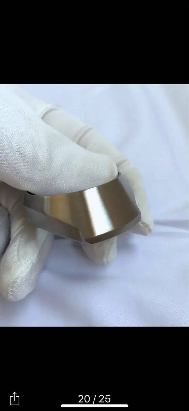

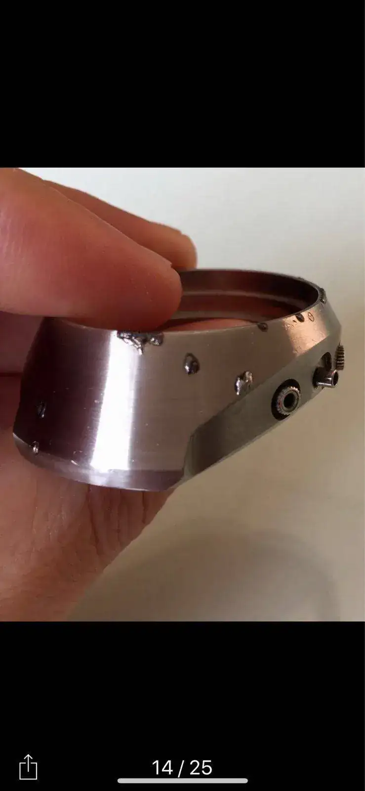

Soldadura pero me gusta el resultado si ese Sub estaba hecho unos zorros.
Soldadura
Repasado
Bat3.
Soldadura
Repasado
Bat3.
Impresionante. Yo, al menos, no noto donde se ha aplicado la soldadura. Me parece un trabajo bestial!
