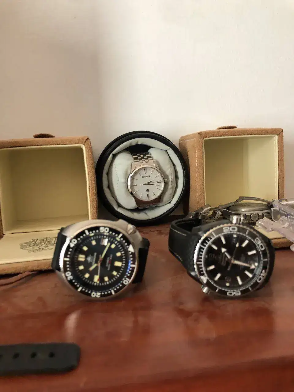

Buenos días gente, quiero mostrar al foro mis pruebas caseras y controladas de la verdadera eficiencia de los 2 métodos diferentes de bobinado y la energía que generaron.
En todas las pruebas los dos relojes estaban completamente parados y no los puse en hora para no dar por error algo de cuerda manual.
Los 2 relojes son: un omega PO calibre 8800 con carga bidireccional por sistema de bolas cerámicas y el otro es un chino de AliExpress pero lo que importa es que late dentro un calibre seiko NH35A, que carga con el sistema de palanca mágica del cual se dice que es increíblemente eficiente y supuestamente junto con el sistema dé pellaton de IWC se comenta que son los sistemas de carga más eficientes, así que es hora de ponerlo a prueba!!
Primero tenía que conocer un poco los calibres y saber cuál es su capacidad máxima en papel y su capacidad maxima real.
Las reservas son:
Nh35A: 41h en papel y 45h y 10 minutos reales antes de detenerse.
8800 de omega: 55h en papel y 60h y 3 minutos reales Antes de detenerse.
-Las pruebas consisten en días más activos de actividad de un día común, más normal pero sin llegar al extremo haciendo deporte, por ejemplo ir de compras, hacer la comida, ducharme… cepillarme los dientes, tirar la basura… etc vamos cosas cotidianas de la vida diaria pero que te mantienen activo con los brazos pero nunca nada extremo como algún tipo de deporte.
SOY AMBIDIESTRO PERO CON PREFERENCIA EN LA IZQUIERDA CON 55% a 45%

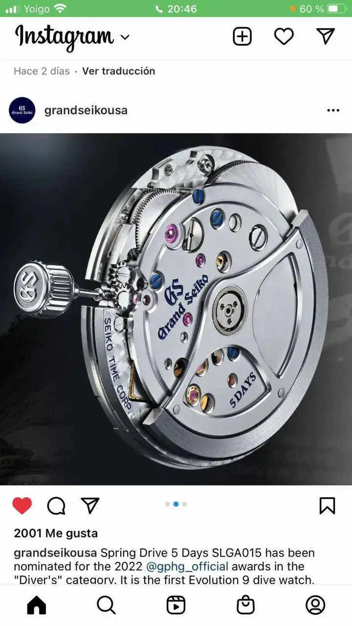

Ahora q tenemos estos datos me gustaría ver como se comportan los calibres altos de Seiko para ver realmente si es mejor un sistema u otro y ver tb si hay diferencias entre un modesto NH y uno superior. Aunq no sea un movimiento top de Seiko, intentaré hacer algo similar con mi Willard y ver q tal resulta
