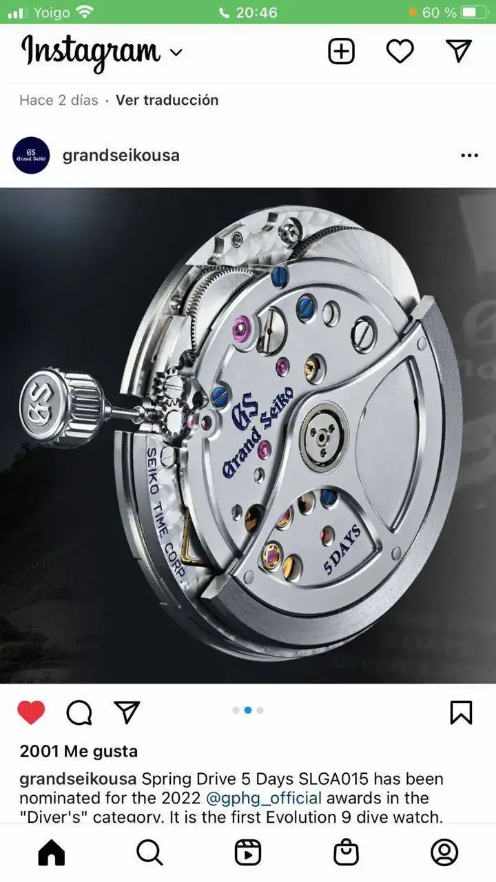

Compañeros debemos pensar que la comparacion es injusta en cierta medida, porque yo tengo un omega de alta gama pero el seiko es de gama de entrada, yo mismo casi al final de mi publicación cito que posiblemente el resultado sería diferente si tuviera acceso a un Grand seiko donde el rotor es dé tungsteno como el que poco después pongo en la foto
Al tener más reserva y notablemente más peso en la masa oscilante debería dar un resultado diferente…
Por ejemplo si tuviera este y diera más reserva de marcha en la mayoría de las pruebas donde él omega está en la izquierda que es donde se beneficia más y el Grand seiko diera mejores resultados sería una clara ventaja por parte de este.
Exactamente paso eso en este caso en la mayoría de casos él omega fue superior a pesar de estar en la derecha….
