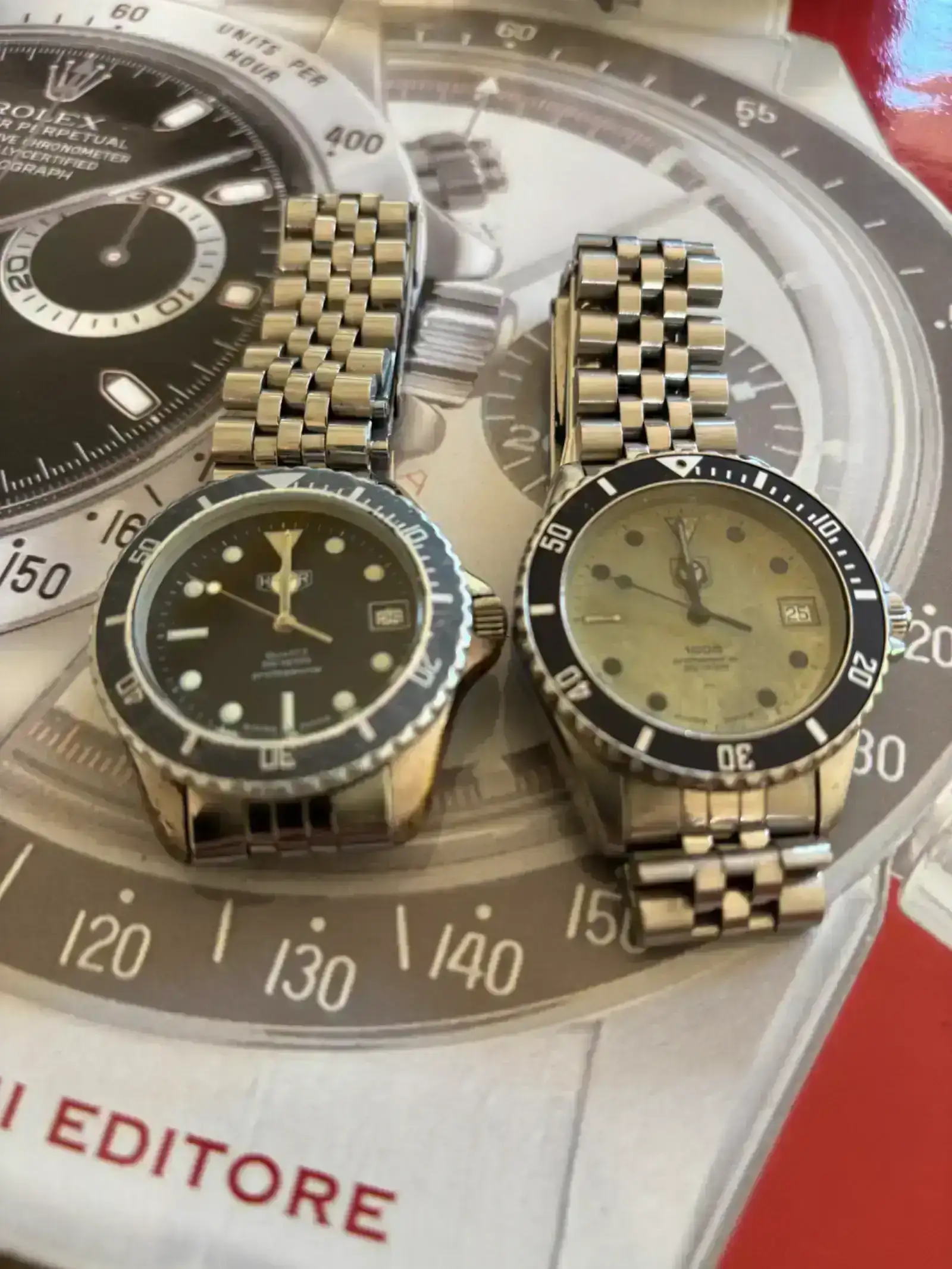

Yo tengo varios y van bastante bien. Pero estos dos por ejemplo no llevan la misma maquinaria, el blanco es fácil de reparar el negro empieza a complicarse, lo que significa encarecerse.
