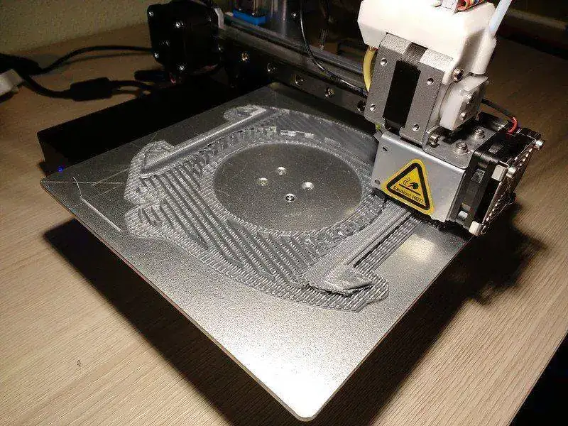

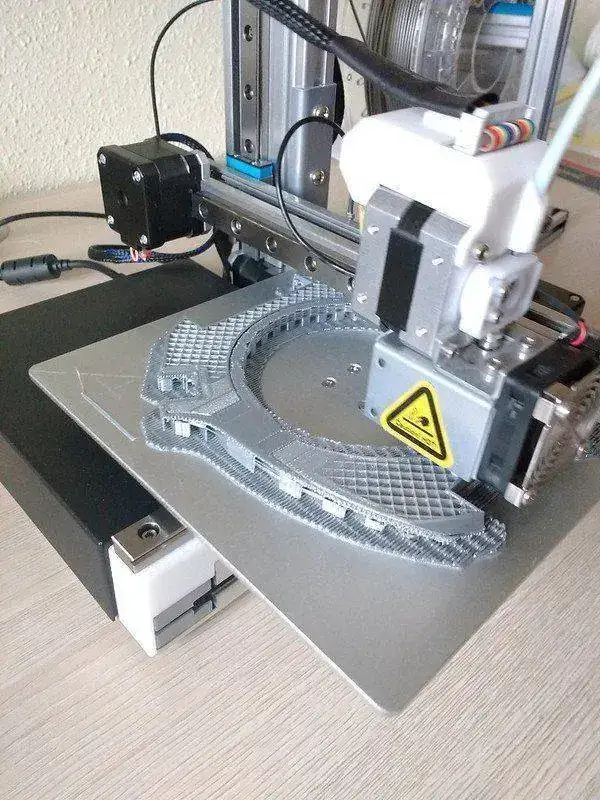

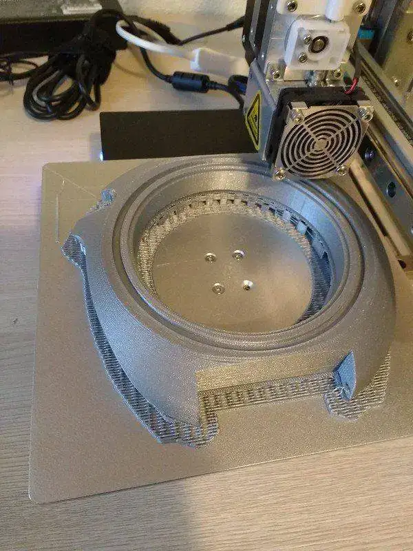

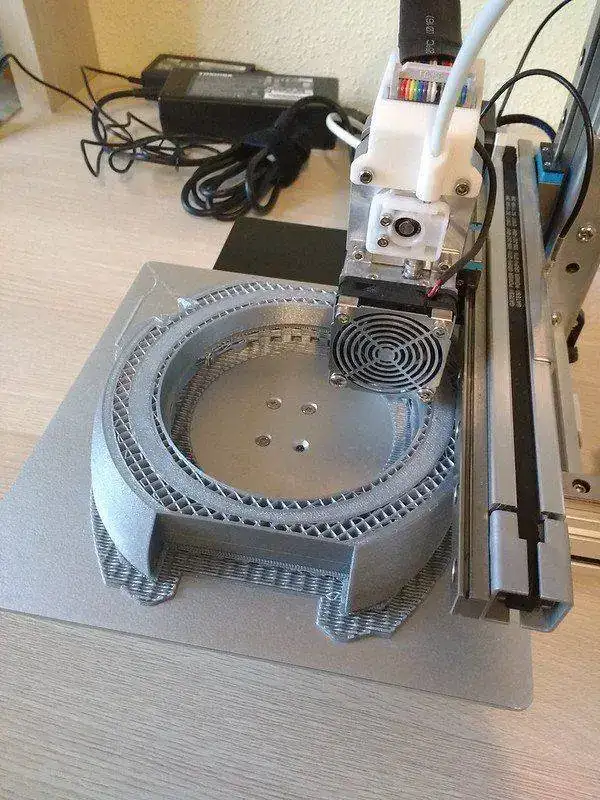

La he puesto a funcionar casi de madrugada porque eran 8 horas de impresión y la cosa ha ido mejor de lo que esperaba. Os pongo unas fotos.

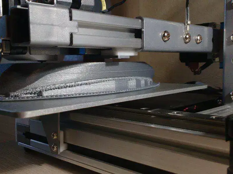

El unico problema que ha surgido ha sido que se ha despegado un poco la base en un lateral de la pieza y como consecuencia se ha producido un "salto" de capa que ha generado una imperfección en dicho lateral.
Os pongo la foto donde se ve.
IMG_20171214_153418035
Este fenómeno de despegarse la pieza de la base se llama "wraping" y te puede echar a perder una pieza, en mi caso no ha ido a mas pero para la siguiente tendré que hacerme con algún adhesivo especifico para evitar que me vuelva a ocurrir.

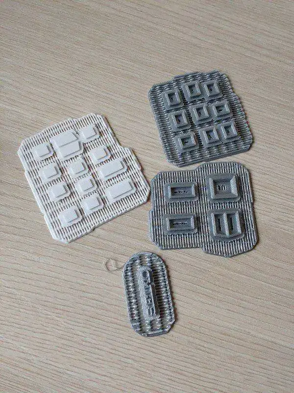

Como me preguntaba ayer algun compañero sobre si hay que hacerle algo a la pieza después de imprimirla, aprovecho y os pongo unas fotos de lo único que hay que hacerle, que es retirar la base y los soportes.
IMG_20171214_165323638
IMG_20171214_165406144
IMG_20171214_165649799
Es sencillo, con la mano suelen salir facilmente y si alguno se ha quedado mas pegado te ayudas de unos pequeños alicates.

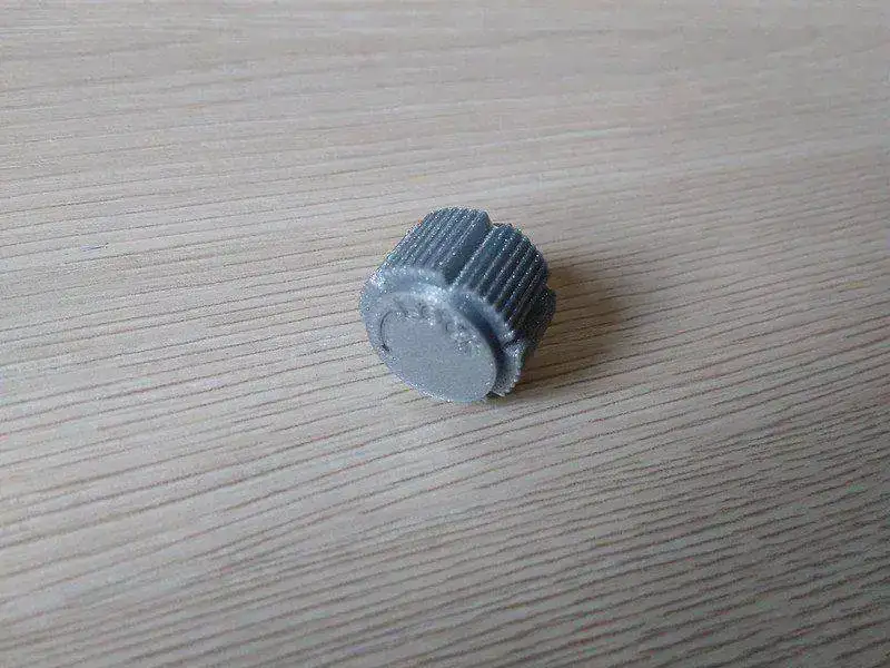

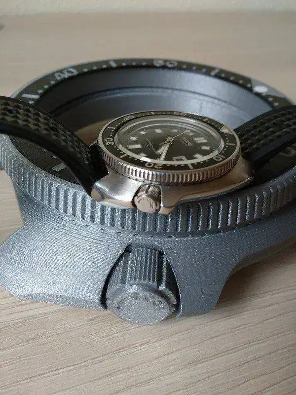

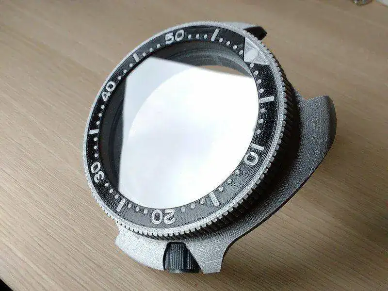

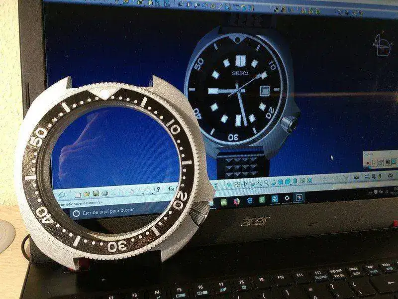

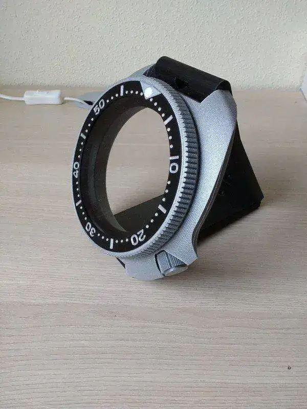

Bueno al tema, la pieza ya terminada, con la corona que también la he imprimido.

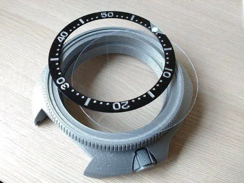

El bisel no esta encajado del todo porque entre el bisel y la caja tengo que colocar el dial.

Ah y con el cristal... es artesanal, muy artesanal.

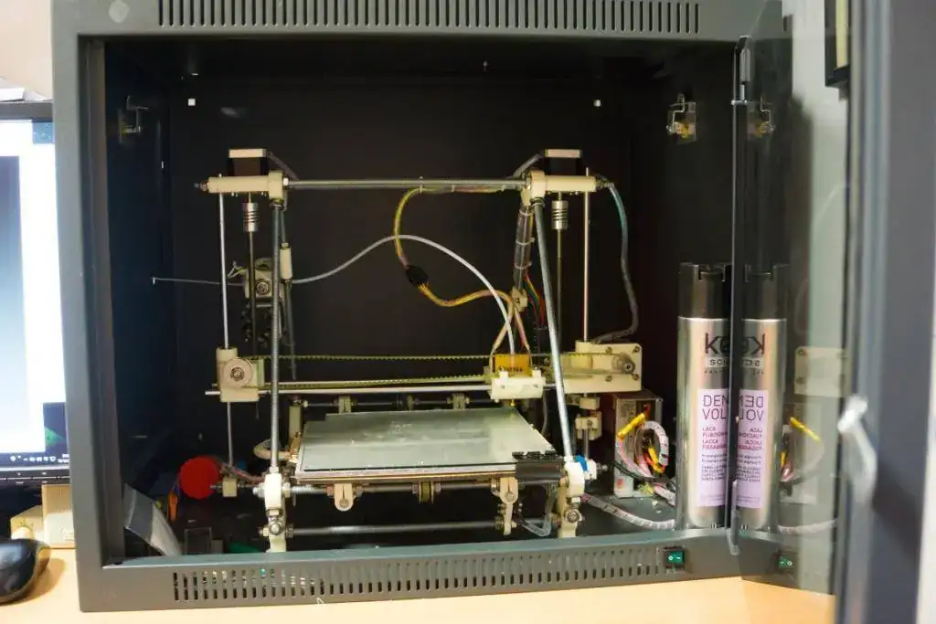

El problema de los gases no es importante si tienes una ventilación normal en casa. La Cama caliente no es imprescindible si usas algún producto adherente. Yo suelo usar laca, a pesar de que mi cutreimpresora tiene cama caliente.
La verdad que es un juguete que funciona estupendamente.

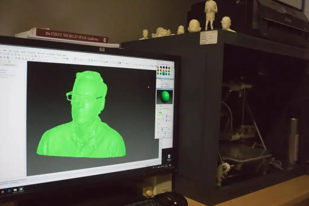

Tengo ganas de ver el resultado final. Estas fotos son de lo que tengo montado en casa.
La impresora. (es cutre, pero fue un regalo de un amigo que no la usaba. Y el software de diseño que uso, en casa y en el curro. El Pro-Engineer. No es sencillo de manejar, pero es de lo mas potente en diseño que hay. En la pantalla un escaneo de mi cabezón.

Para cacharrear tu impresora y la mia es suficiente, de hecho la tuya por lo que me cuentas y lo que veo es mas versatil y mas modificable y adaptable a materiales y softwares de impresion que la mia.
La que tengo yo se la vi a un amigo y me dicidi por ella porque queria algo sencillo de montar y poner en marcha y que fuera pequeña de tamaño pero sin sacrificar superficie de impresión y esta lo tiene todo, me costó 1h montarla y ponerla en marcha, me cabe en una estantería de 35 cm de alto y tiene una superficie de impresión de 18x18x18.

Lo del escáneo muy bueno[emoji23], no me importaria hacerme con un escaner pero uno decente cuesta un dinero asi que de momento me toca currarmelo con el programa de diseño.

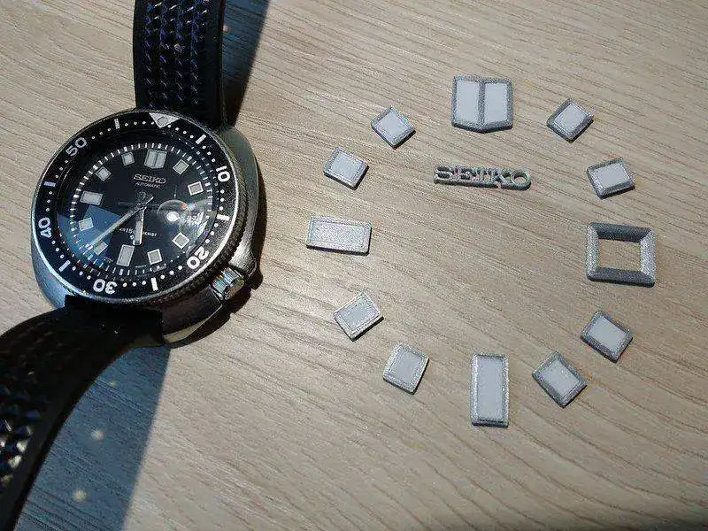

Me he imprimido los indices, lumen y el logo de Seiko para ir adelantando todo lo que pueda de la esfera.

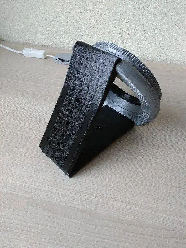

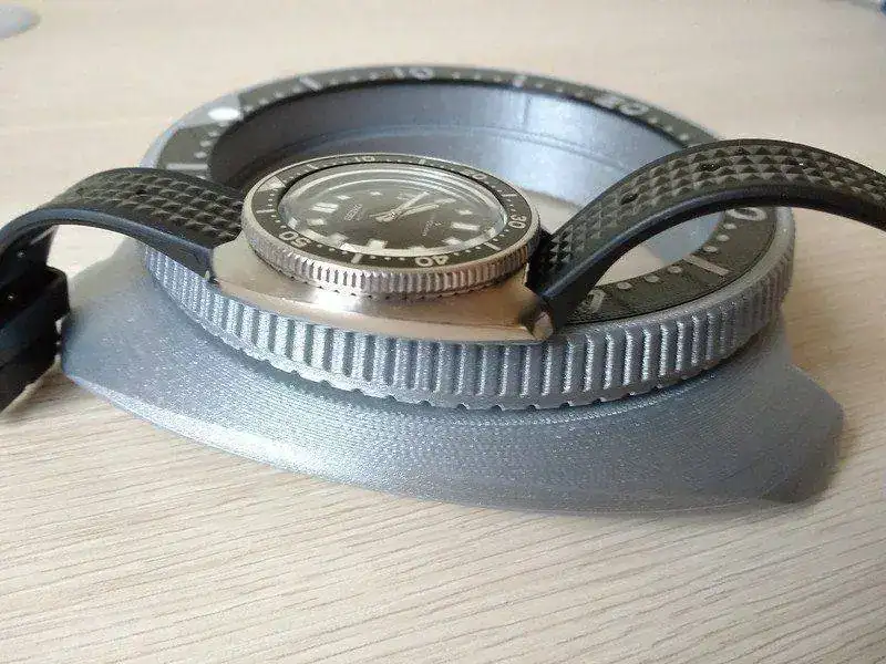

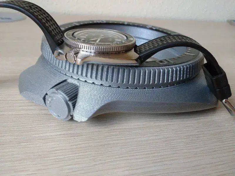

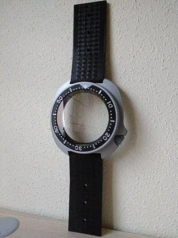

Pero si que he imprimido el bisel interior y la correa waffle que me va a servir o bien de soporte para colocarlo en una mesa o bien para colgarlo de la pared.

Sobre lo del Scaner... por menos de 10€ puedes tener uno en casa. Con el sensor Kinect de una Xbox360 vieja y el software Skanect, ya lo tienes. No es que sea la panacea, pero para enredar en casa esta bien. En cualquier tienda de 2º mano los tienes tirados de precio.
