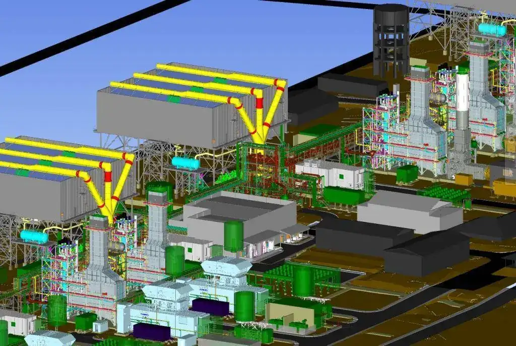

Lo que ha cambiado el negocio... antes era un lujo hacer un manómetro en 3D y ahora diseñamos toda la central en 3D como estandar...

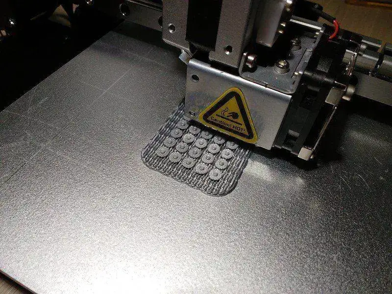

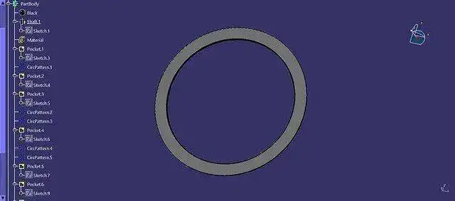

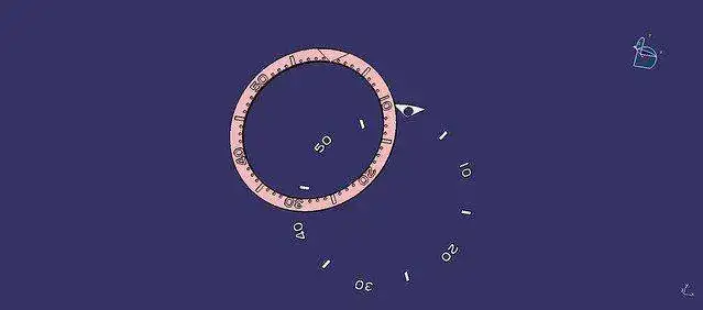

Aqui ando con el insert.

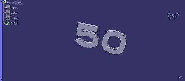

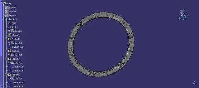

He diseñado todas las piezas que lo van a componer y ahora ando imprimiendolas.

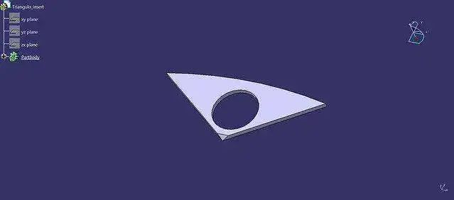

Este es el diseño de algunas de las piezas que van a formar parte del insert por separado.
Y la simulación virtual del ensamblaje de las distintas piezas para prever que no haya problemas durante el montaje.

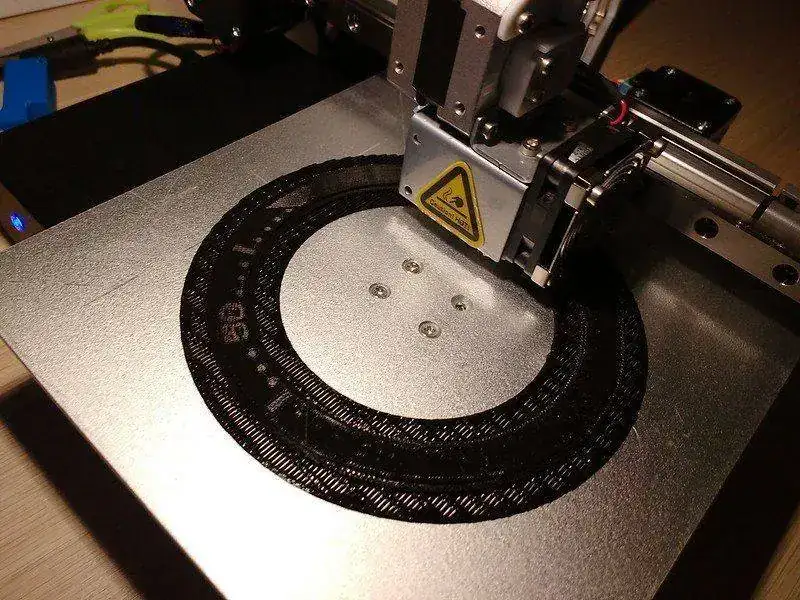

Y ya estamos con la impresión…

El programa que utilizo es el CATIA, es una herramienta muy potente originariamente diseñada para la industria aeronáutica pero que ahora mismo utilizan la mayoria de los grupos automovilisticos mas importantes.
Te permite diseñar practicamente cualquier tipo de superficie y es muy versátil y ágil a la hora de introducir cambios en las piezas diseñadas.
Esto junto con la posibilidad de simular los montajes de conjuntos de piezas la convierten en una herramienta muy util a nivel industrial.
Logicamente para hacer piezas en una impresora 3D "domestica" voy sobrado con este programa pero es el que conozco y estoy acostumbrado a manejar y de momento no hay superficie que se me resista y la opción de simular los montajes me permite ahorrar mucho plástico que de otra manera tendría que gastar en hacer pruebas para ver si físicamente las piezas encajan correctamente.

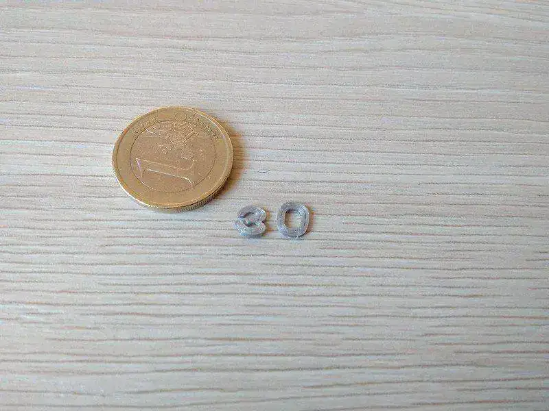

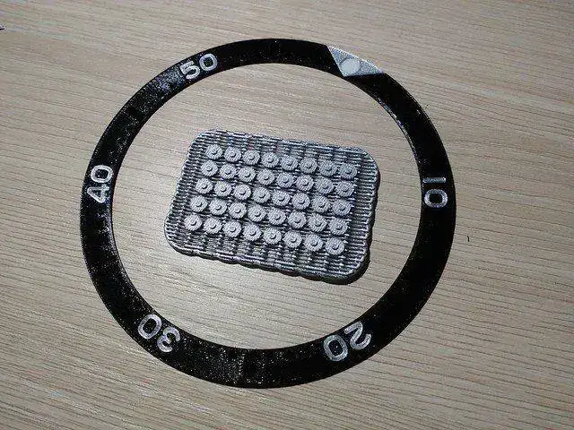

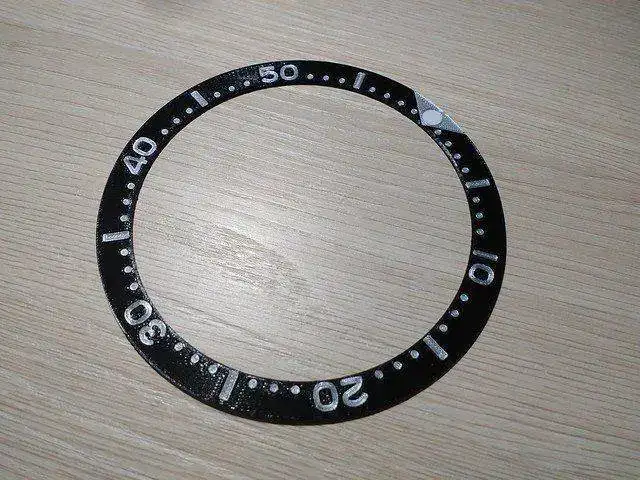

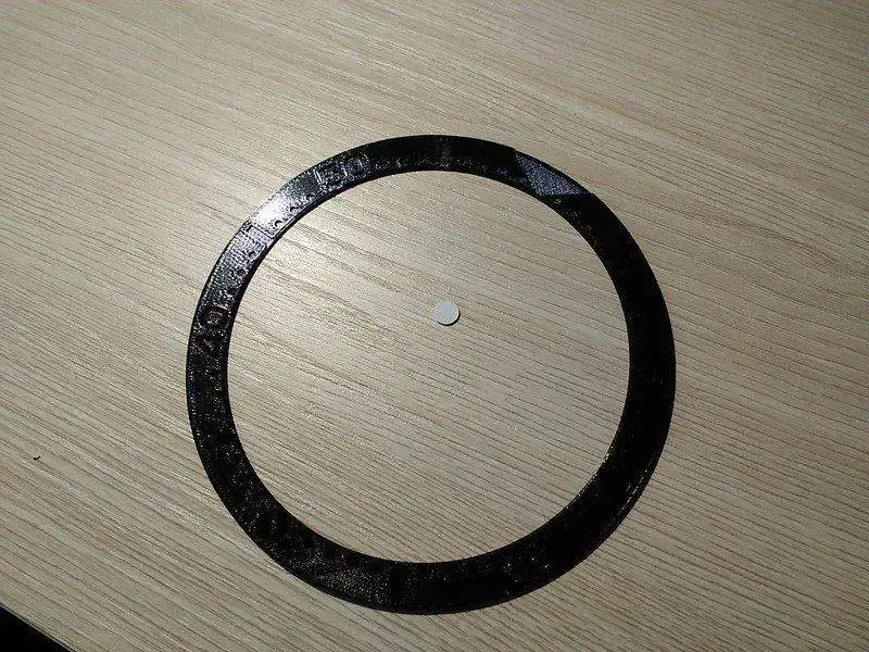

Bueno ya hemos rematado el insert, en mi humilde opinión ha quedado bastante bien, todas las piezas son imprimidas y han encajado perfectamente sin necesidad de pulirlas#y tan solo ha sido necesario pegar el triangulo.
IMG_20171210_160332073
IMG_20171210_163240707
Mañana con la luz del dia le saco unas fotos mas decentes.

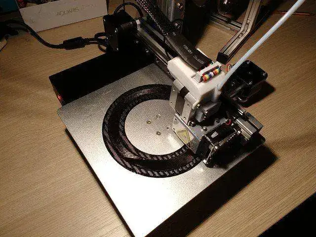

Pues esto es todo de momento, lo siguiente pero ya si se puede mañana el bisel…creo que son seis horas de impresión por delante.

La impresora para fabricar las piezas utiliza PLA que es un polímero producido a partir del maiz que es ecológico, biodegradable y no produce olores tóxicos asi que de resinas esta impresora poco.
Es cierto que la mayoría de estas impresoras también pueden utilzar ABS que si que es un plástico derivado del petróleo y que tiene la mayoría de los inconvenientes de los plásticos pero tambien las ventajas de ellos.

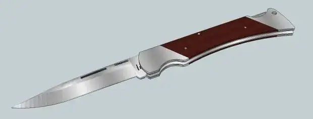

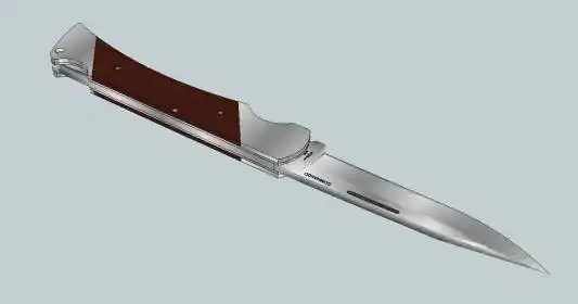

Bueno, en realidad, a mi lo que me gusta es dibujar pequeñas cosas como ésta, ya que también soy aficiona'oo a las navajas como otros foreros:
