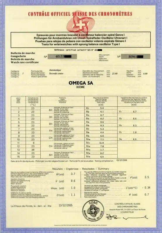

Por ejemplo para las certificaciones COSC tienen que comprobar la variación en distintas posiciones... solo es colocarlo. Los cronocomparadores vienen articulados para poder medir en diferentes posiciones.
