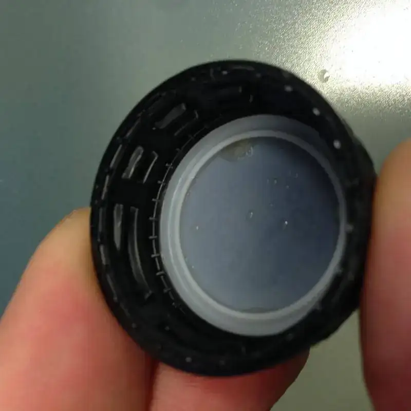

No soy bebedor de Coca Cola ni de refrescos y la verdad es que te (modo coña on)"maldigo" porque me has hecho ir al Super a comprar una botella de Coca-Cola y gastarme 0,85€ que nunca hubiera gastado ¡!!!! (modo coña off) He abierto la Coke y el tapón es de un plástico inyectado pero en el interior del tapón hay otra especie de plástico de color blanco siendo blando y por mi entender hace de junta. De hecho incluso he probado de no cerrar bien el tapón y termina saliendo la coca cola.No esta nada mal que esa junta de plastico y esa rosca de plastico aguanten la presion que aguantan, no? Es mas, si agitas esa botella con fuerza veras que la.presion aumenta y el tampon.lo aguanta.Buenos días,

Con la de la Coca-Cola, me has matado literalmente.No soy bebedor de Coca Cola ni de refrescos y la verdad es que te (modo coña on)"maldigo" porque me has hecho ir al Super a comprar una botella de Coca-Cola y gastarme 0,85€ que nunca hubiera gastado ¡!!!! (modo coña off) He abierto la Coke y el tapón es de un plástico inyectado pero en el interior del tapón hay otra especie de plástico de color blanco siendo blando y por mi entender hace de junta. De hecho incluso he probado de no cerrar bien el tapón y termina saliendo la coca cola.
Ver el archivos adjunto 288988
