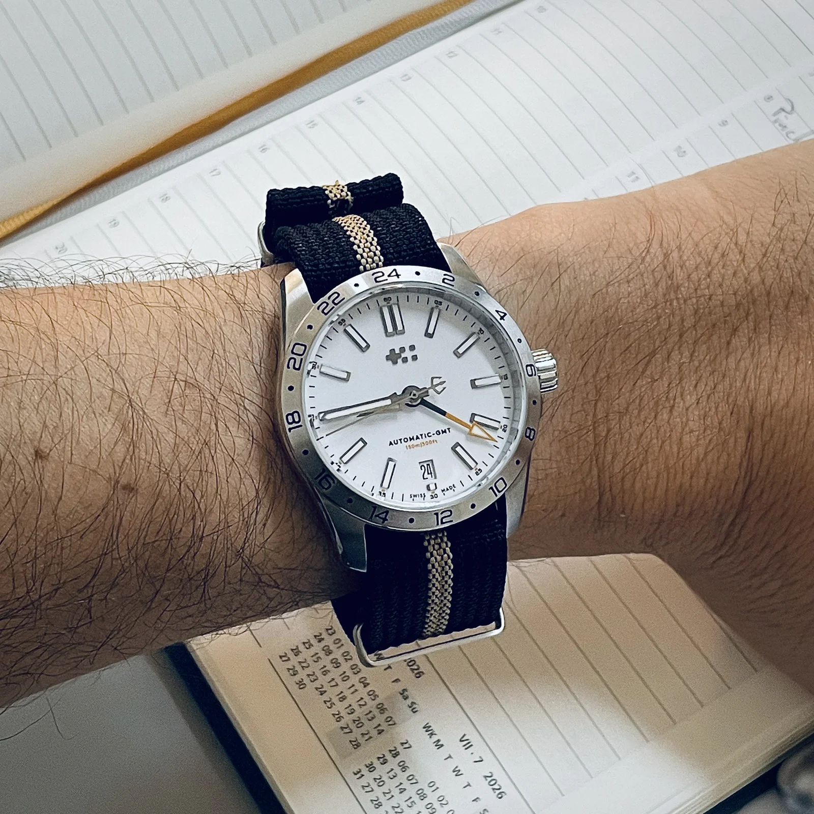

Buenos días. Tengo un Christopher Ward C63 GMT 36mm que compré en diciembre de 2024, tiene el reloj un año y medio.
Al principio adelantaba unos 7 segundos al día que consideré normales, al ser el margen de desviación nominal del movimiento de 20 segundos/día.
Con el transcurrir de las semanas y los meses, al darle un uso continuado al reloj, empezó a adelantar 13 segundos, y a día de hoy va por 26 segundos, ya fuera de la precisión que indica el fabricante, y motivo por el cual no lo utilizo a pesar de ser mi reloj favorito.
La cuestión ahora es, ¿hago uso de la garantía? ¿Lo llevo a un relojero local para que lo ajuste y así me evito el envío de ida y vuelta a Reino Unido? Destacar también que lo he desmagnetizado y sigue igual.
¿Qué experiencia tenéis con la garantía de esta marca?
Gracias y un saludo.
