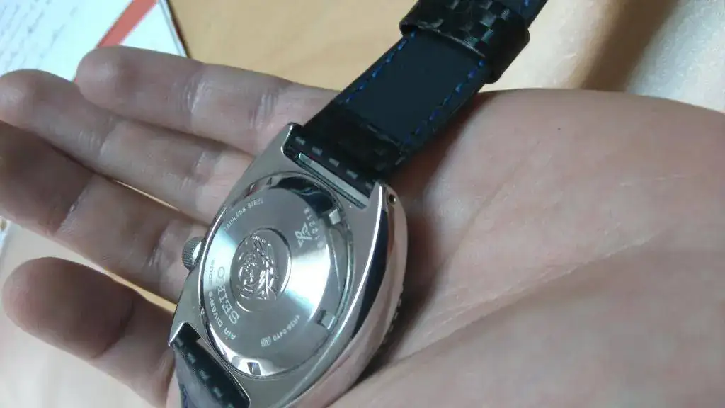

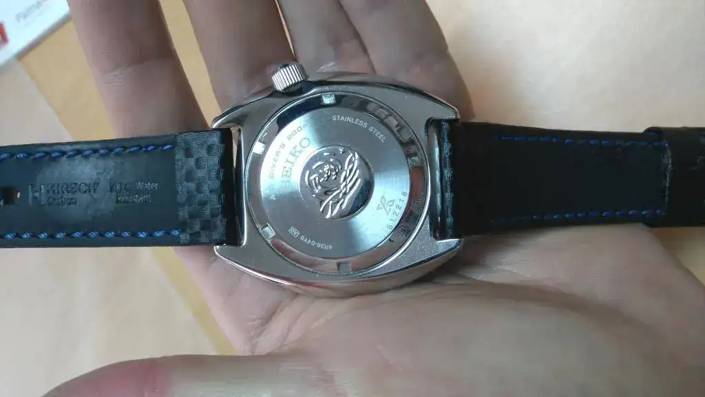

Como veo que han cerrado el hilo del seguimiento de la conjunta del nuevo Tortuga abro este hilo y os expongo mi caso. El tema es que el sábado pasado me di cuenta de que mi unidad tenía una pequeña mota de polvo adherida a la esfera, un poco más arriba del índice de las 9. Pues bien, el lunes lo llevé al SAT, y al estar en garantía no hubo ningún problema. Hoy lo he ido a recoger, y el jefe del SAT me ha dicho que se la quitó con aire a presión y ha quedado perfecta.
El problema viene ahora. Me he hecho ver, porque yo no me había dado cuenta, que la trasera está marcada, como si lo hubieran querido abrir (o lo hubieran abierto) con una llave. En efecto, tal como podéis en las fotos, tiene dos marcas: una más acusada justo encima del Diver's, en la parte pulida, y otra en la parte de abajo, debajo de la X, también en la parte pulida. Le he dicho que quizás he sido yo al darle algún golpe o algo, pero me ha insistido en que eso son marcas de apertura o intento de apertura; y él no puede haber sido porque para eliminar la mota de polvo solo se toca la parte de la esfera, el cristal y el bisel, no la trasera. De todas formas, me ha comentado que él no ve nada raro en el reloj, y que todo parece estar bien, salvo que le ha sorprendido lo de la trasera, y que es el primer reloj nuevo que ve con esas marcas.
En fin, solo quería que lo supierais y preguntar si os ha pasado a alguno más tanto lo de la mota de polvo como lo de las marcas de la trasera. Ahora me pondré en contacto con el mercante de la conjunta para ver qué me dice al respecto.
Gracias por leer este ladrillo. :D

Pues yo tambien veo claro que te lo han intentado abrir.
Son las tipicas marcas en el sentido de apertura de un resbalon con una herramienta de dos puntas.
Ahora el problema es saber si el del SAT te esta diciendo la verdad o por el contrario esa unidad ya vino asi del distribuidor.
Es cierto que se puede limpiar la esfera desmontando el bisel, cristal y demas pero en mi opinion es mucho mas sencillo y con menos riesgos de dañar partes delicadas como insert o cristal, abrir la tapa, sacar la tija y sacar el movimiento con la esfera.
En ambos casos el hermetismo hay que realizarlo.
No se a ver que te dicen desde el distribuidor.
Suerte.

Opino que esos rayones son de intentar abrirlo con la maquina no adecuada y aguantandolo con la mano.
Vamos de no tener mucho cuidado.
Y desde luego yo le pasaria la prueba de estanqueidad.Te quedarias mas tranquilo.

Gracias por tu respuesta, y por confirmar el origen de las marcas.
Sinceramente, no dudo de lo que me dicen en el SAT, más que nada porque hace varios años que conozco al jefe, sé cómo es, cómo trabaja, tenemos bastante confianza y estoy seguro de lo que me dice. Ahora bien, pensándolo detenidamente, la verdad es que no recuerdo bien si me ha dicho que lo ha abierto por delante o por la tapa (como dices), sé que me ha dicho que se puede hacer de las dos maneras, y que ha limpiado la esfera con aire a presión (no mucha, claro :D), por ello he supuesto que lo habría abierto por delante. Aunque ahora creo que lo habrá abierto por detrás y al ir a abrirlo habrá visto las marcas. En cualquier caso, como he dicho, estoy casi seguro de que no ha sido él.
En cuanto al distribuidor, pues tampoco creo que haya tenido nada que ver, ya que fue una remesa (la de la conjunta) que tal como le llegó envió los relojes a sus propietarios, creo que solo pasaron dos días, y era fin de semana. Aunque estoy a la espera de lo que me diga.
Así que me inclino a pensar que haya venido así de fábrica, y que quizás durante el proceso final de montaje esta unidad en concreto se abrió por lo que fuera y quedaron esas marcas. La verdad es que tampoco me preocupa en exceso, ya que a fin de cuentas las marcas están en la tapa y no se ven con el reloj puesto, pero sí me gustaría saber qué ha ocurrido. Os mantendré informados.

Gracias. Sí, yo tampoco me había fijado en la mota durante estas semanas que hace que lo tengo, pero fue el sábado que miré la hora a pleno sol del mediodía y... zas, ahí estaba la mota. El jefe del SAT me ha dicho que este es uno de los "problemas" de las esferas negras, que las motas se ven mucho.
En cuanto a la estanqueidad no hay problema, me la ha hecho de nuevo. :ok::

Si tienes claro que en el SAT no ha sido entonces es un claro fallo de calidad de Seiko.
A ver que te dice el distribuidor, me extraña que antes de mandarlos no se asegurara de que estaban correctos aunque claro igual con los retrasos que sufrió y las prisas posteriores igual se le paso.
Si te molesta mucho habla con el SAT y que te repasen ligeramente la tapa dentro de garantia, esta claro que tu no lo has abierto ya que si ellos mismos te han aceptado el reloj en su momento para lo de la esfera con esas marcas en la tapa es que lo tienen claro.

Antes de nada debo decir que no soy relojero, pero si he visto muchísimas veces como mi relojero y amigo abre este tipo de relojes y los abre por la trasera quita la tija y ya está.
Seguramente como bien dices (sin darse cuenta) en el SAT al intentar abrir la trasera se le ha movido y la han marcado, pero sí creo que con un leve pulido se quedara perfecto.
También hay que mencionar que si te confirman en el SAT que ha sido un descuido de ellos y al estar en garantía podrían pedirte una tapa nueva que no para ellos es bastante económica.
