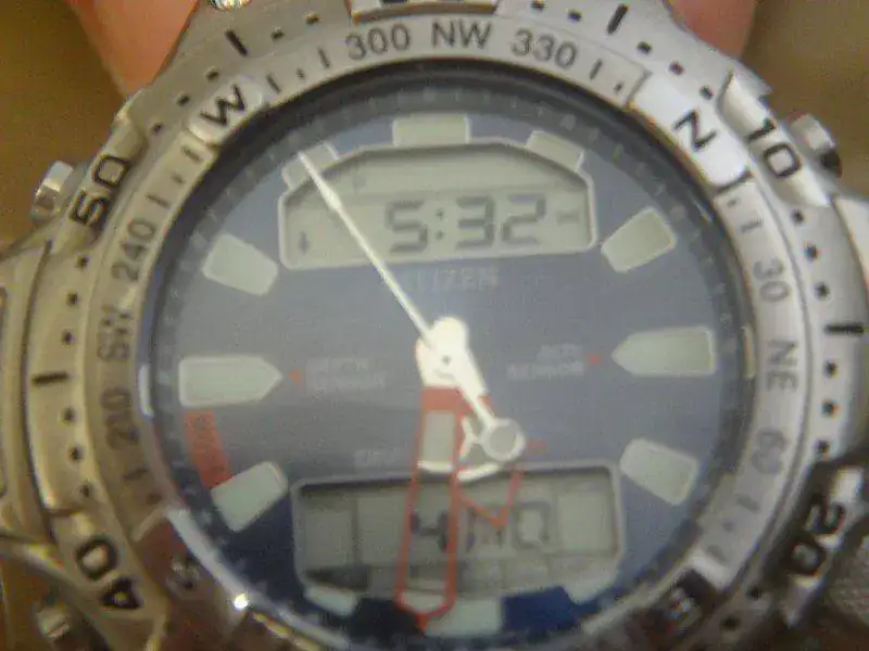

Tengo aqui un Citizen Aqualand Jp3000 con un problema, Los digitos se visualizan mal es decir, si miras el reloj de frente se ven los digitos borrosos, sin embargo si lo miras desde otra posicion se ven normales. Que es lo que le puede Ocurrir?

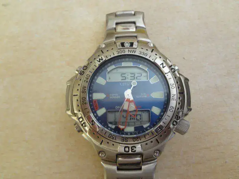

Pongo una foto del reloj en cuestion y otra del dial como se puede apreciar en la foto la barritas de arriba y de abajo del numero 2 estan semi borrosas sin embargo si lo miras desde otro angulo se ven bien. Con otros numeros es mas acusable. Disculpar las fotos ya se que no son muy buenas.
Gracias de antemano
Intenta hacer esto:
pujas la corona hasta que el reloj se pare;
despues pujas a los 3 botones en simultaneo durante algunos segundos hasta que haga reset y despues miras se desaparecen esas marcas y se se queda bién
también puede ser la pila fraca...
Como que apriete la corona hasta que se pare?
Podría ser tema de batería...batería agotándose..
Esto me ha pasado a raiz de cambiar la pila ya que el segundero analogico se paraba y saltaba 4 segundos. cuantas pilas lleva?
Si no me equivoco lleva 2 una para el movimiento analógico y otro para e digital..Es que los síntomas desde mi punto de vista.. son de batería agotada...A ver si algún compañero puede aportar algo mas,,
Prueba esto...Debes hacerle el RESET al reloj: Extrae la corona hacia posición más hacia fuera, y luego presione todos los pulsadores a la vez durante un momento hasta que aparezcan en la pantalla digital "8's". Luego cierre la corona a la posición incial, y pongalo en hora.
Hola Ya le he realizado un reset y sigue igual
Lo mas seguro es que necesite cambio de batería.
El c900 suele llevar solamente una batería(cr2025 de 3v., salvo error)
La bateria esta recien cambiada
La has cambiado en SAT Citizen?
Si, el caso que se veia bien y ahora de la noche a la mañana le pasa esto.
