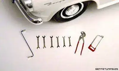

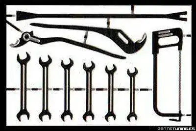

Para las agujas, si no quieres tirar de modelos ya fabricados, compatibles con la máquina que decidas montar, creo que la opción mas sencilla es el fotograbado. Las diseñas como mas te gusten, repetando longitudes y diámetros de los cañones, se monta una hoja de impresión (repitiendo el diseño chorrocientas veces, que en función quien te lo haga puede llegar hasta un A4, aunque lo habitual es un A5 o menos), y listo (en un A5 pueden entrar tranquilamente 150 juegos de agujas).
Se puede hacer en latón, acero y en algun otro material, con grabado a varias alturas (habitualmente dos espesores, pero hay quien hace mas), con grosores de plancha desde 0.1 mm y total fidelidad al diseño.
Te muestro un ejemplo de una plancha de unas herramientas a escala 1/24 (las imágenes no son mías)

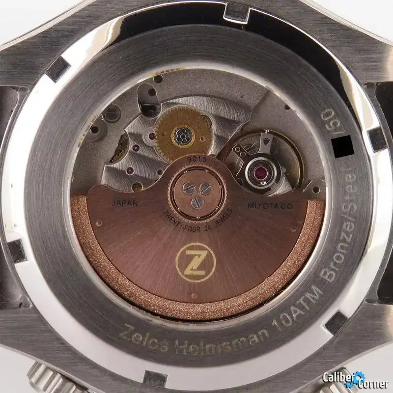

Aquí hay un ejemplo del movimiento montado en un Zelos. Hombre, vale que lleva la filigrana del grabado, pero no me parece que pudiera quedar feo. Yo esque también soy muy maniático y me gustan los relojes automáticos con el interior a la vista. No obstante una vez encarge el movimiento, meditaré tu comentario a conciencia.
Sin el cristal más fácil de fabricar será sin duda.
Ver el archivos adjunto 369495
Así, quedará excelente.

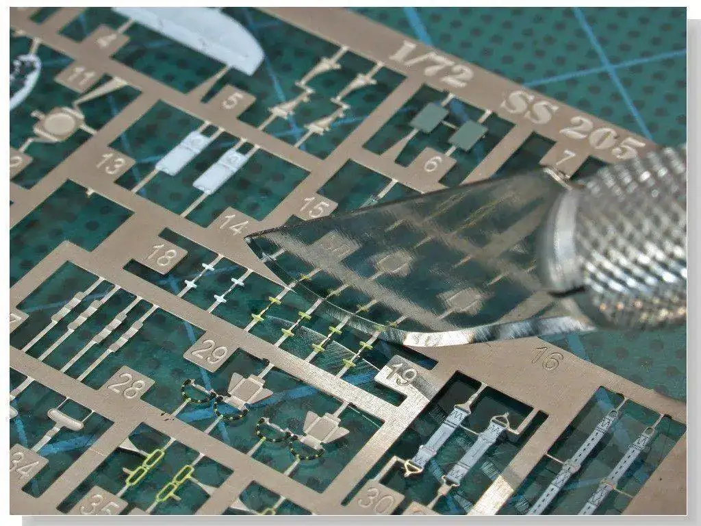

Yo hago modelismo (maquetas de aviones, tanques, etc) y para las antenas y demás elementos donde no llega el plástico se utilizan kits de fotograbado que te puede reproducir en metal un pelo de grosor. En inglés, por si buscas en Google es photoech. No se lo que cuesta producir uno de estos pero he visto modelistas experimentados que hacen los suyos.
