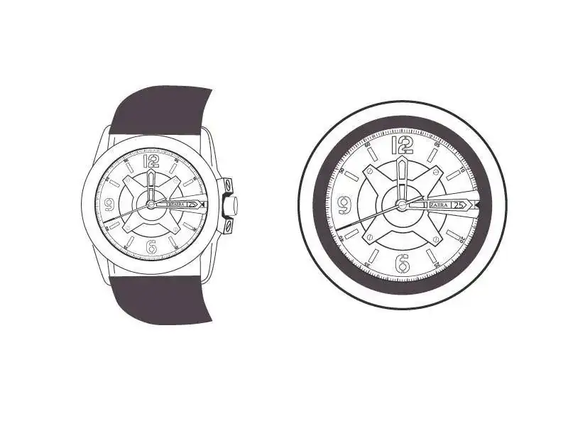

Lo primero pues es presentaros el diseño:

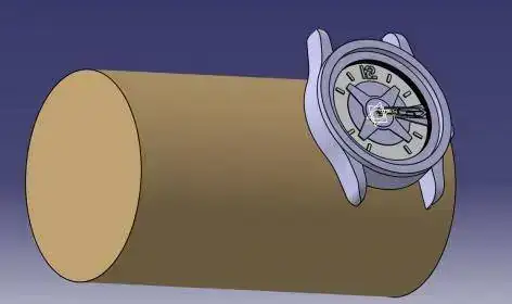

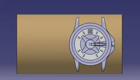

Os dejo aquí también los diseños en CAD 3D:
El reloj está inspirado en los TW Steel, pero es de tamaño más comedido. Como veis tiene una serie de artificios en el dial, al que le falta aún modelar en 3D los números 6 y 9.
La idea es fabricarlo en CNC con acero o en impresión 3D de acero si fuera factible por presupuesto ¿Que opináis de esto?
Correa de 22mm, cristal de zafiro y movimiento Miyota 9015.
Nos hemos decantado por el Miyota para montar un movimiento automático de bastante calidad pero sin dejarnos el presupuesto yéndonos a los suizos.
En lo que respecta a las agujas no se me ocurre ningún método de fabricación factible para las mismas, ya que quizás son demasiado pequeñas para la impresión 3D y por supuesto para el CNC. Probablemente tengamos que montar unas agujas standard compradas a algún proveedor ¿A alguien se le ocurre alguna solución o alternativa para mecanizar las agujas?
Un saludo y espero que disfrutéis el proyecto tanto como yo. Iré actualizando el hilo regularmente para informar de los avances. No esperamos que este acabado antes de Septiembre.

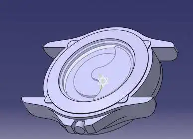

Unos detallitos de la parte trasera. Con cristal en la tapa para lucir el movimiento.

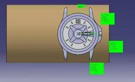

A todos los que me preguntáis por la geometría, espero que esta foto os lo aclare más:
30mm diametro de dial y 40mm diámetro del cuerpo sin corona. Como ya dije grandecito, pero comedido.
