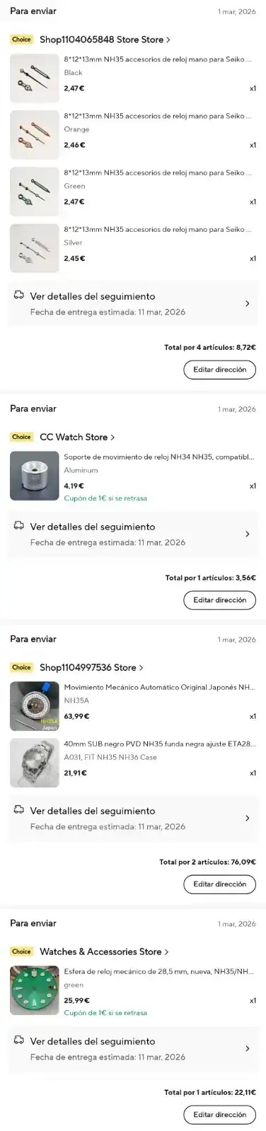

Y finalmente me he calentado y he pedido todo lo de la lista, que entre monedas y cupones, se ha quedado en 110€.
Ya os diré/veréis el resultado.

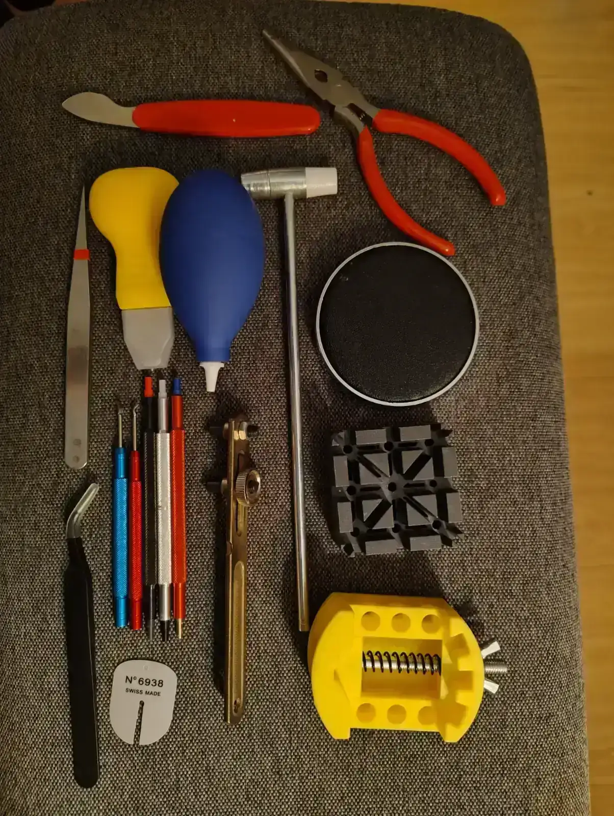

Tus nuevos mejores amigos:
Y por si acaso, que no siempre vienen

El Rodico y los guantes también los tengo. Las juntas es lo que tengo pendiente de comprar, bueno eso y una caja de pasadores.

Yo las agujas las monto con el rodico ese en vez de pinzas. Los pasadores de Aliexpress son malísimos en general. Los muelles son de acero simple y se oxidan con mirarlos. Lo de la pelota para abrir cajas funciona. Yo era escéptico hasta que me hice con una... que estaba por casa.

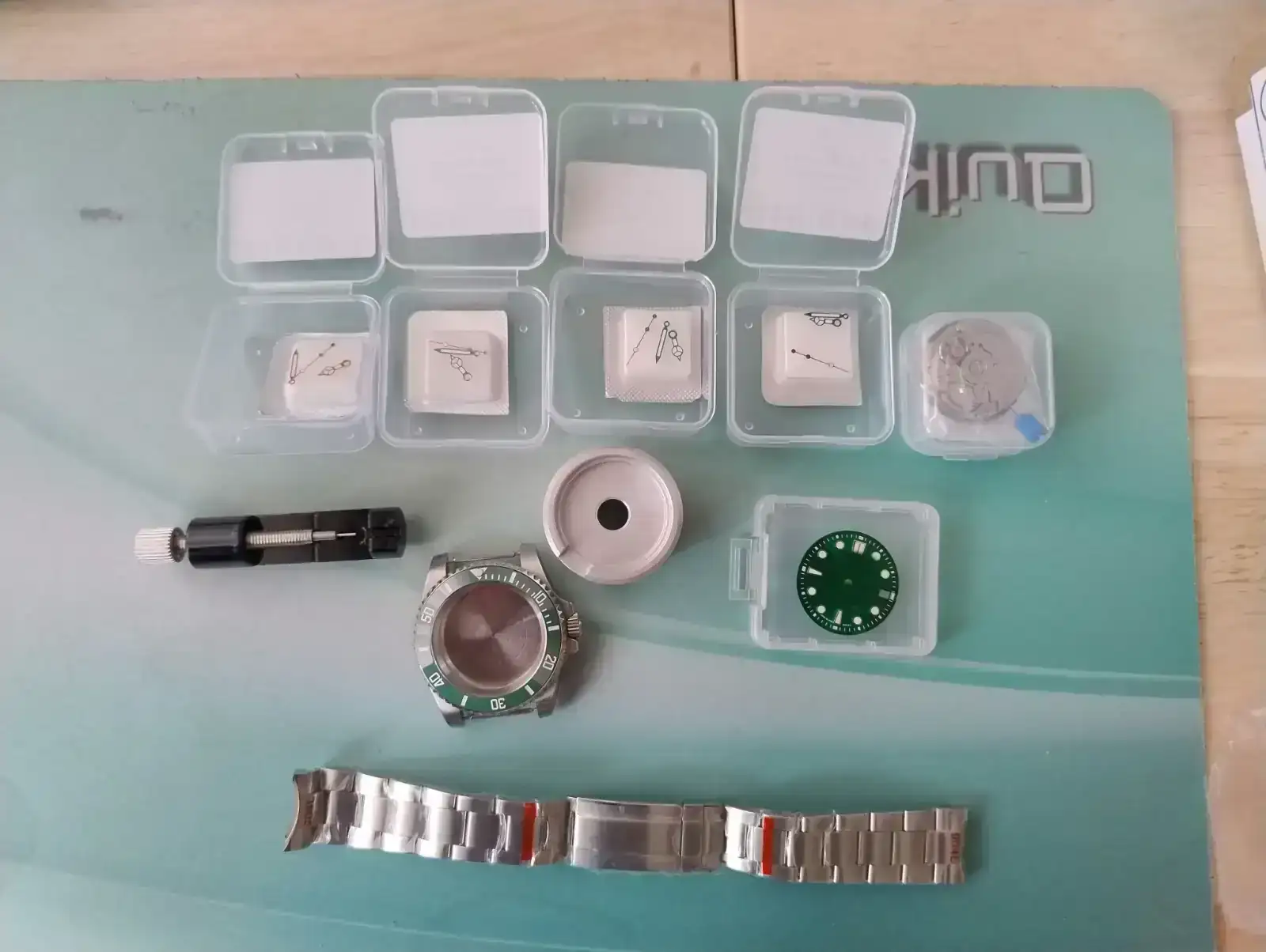

Bueno, tengo novedades, han llegado chuches 😁

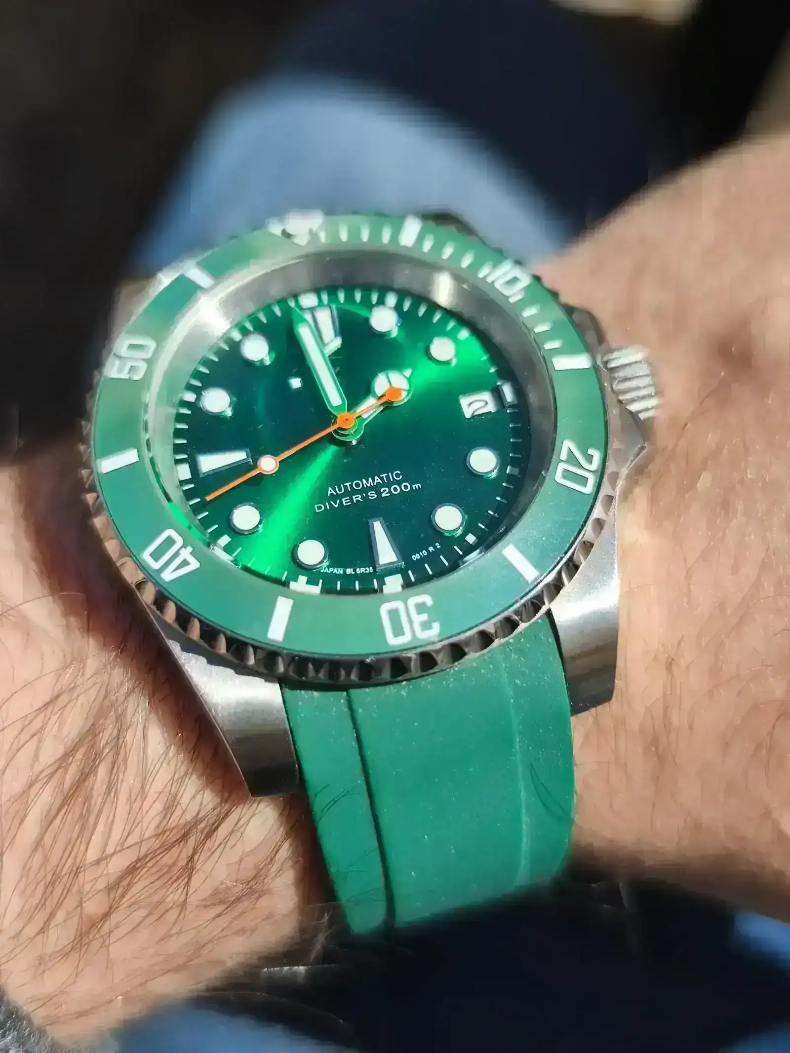

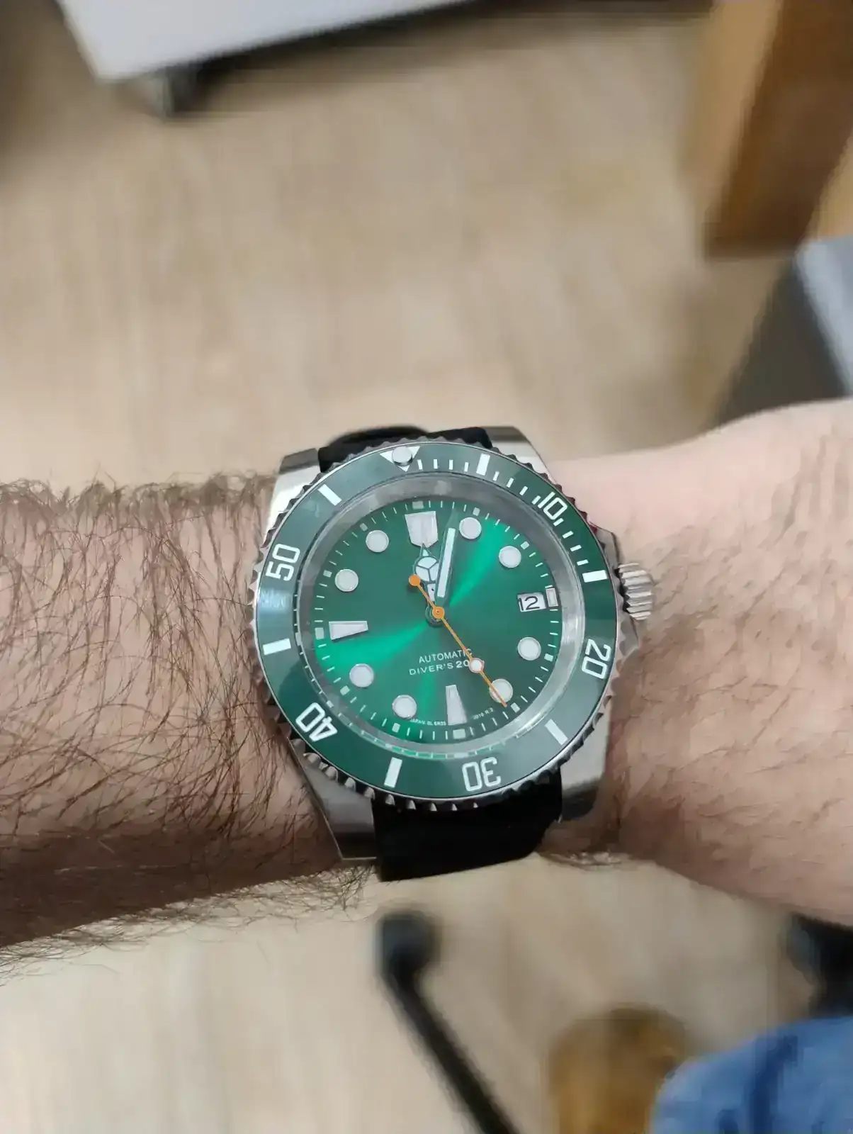

Bueno aquí un pequeño adelanto editado de como ha quedado.
Reacciones: mzulu, Asenna., wiggo y 2 más

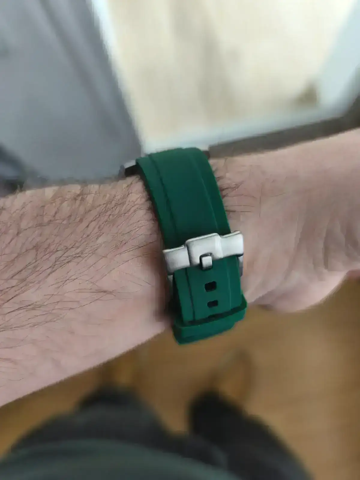

Actualización antes de la catástrofe. Ayer me llego una correa de goma en color verde que le va al pelo, pero observé una mota de polvo en el interior del cristal, total que voy a abrir para limpiar y ohhh, no sé cómo, se le partió la corona dentro. Ya con un movimiento nuevo pedido dije, esto se tiene que poder sacar.
Después de mucho investigar y probar soluciones inútiles (pegar con rodico) llegué a la conclusión de que habia que desmontar (terror pues nunca lo había hecho) Primer problema, no tenía destornilladores válidos, así que con un lima y paciencia me adapté uno. Comienzo a desmontar paso a paso por la parte del dial y el vástago no quiere salir. Total que doy la vuelta y por el otro lado empiezo a desmontar, y por no fijarme bien, quité el tornillo que sujeta la rueda de equilibrio y al girar ocurre el desastre, se cae la rueda con todo y el muelle se queda retorcido. Total que ahora tengo piezas de repuesto y una valiosa lección de novato aprendida.
