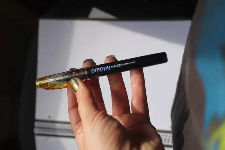

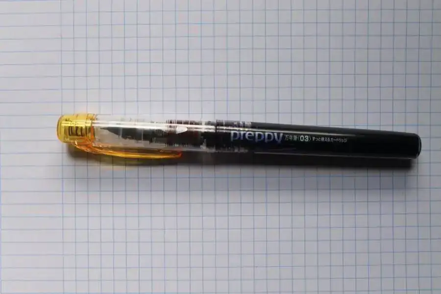

Bueno, pues al final me animé a probar el temita... Gracias a un forero he podido conseguir la grasa de silicona ¡para varios años! :D
Aquí está la señorita ANTES, la amarilla transparente con su cartucho de tinta amarillo pollo:
Y aquí la misma DESPUÉS, con el cuerpo borrado dejando sólo el modelo y el punto y rellena de la Diamine Grape :):
De momento va bien, no parece perder nada y ha sido una CHORRADA de hacer... No le he puesto frisa porque la que tenía era redonda en lugar de plana y tuve miedo de que el plástico del barril no aguantase. A ver qué tal se porta :)

Hola Papish. Enhorabuena por tu nueva eyedropper (y por la lamy safari, claro).
Yo también quiero hacer lo mismo con mi preppy, pero no me fio del todo (y menos aún sin la arandela).
Yo había pensado comprar esto (https://www.gouletpens.com/products/platinum-preppy-o-rings) junto con un poco de grasa de silicona para hacer las pruebas pertinentes.
Ya que tú ya lo has hecho...
¿Crees que es un cierre lo suficientemente estanco para evitar posibles fugas de tinta?
¿Cuánta tinta aproximadamente crees que se puede cargar?
Y por último, y si he entendido bien, has conseguido borrar algo del texto que tiene el cuerpo de la pluma. ¿Cómo lo has hecho? Mi intención es quitar todo el texto y dejar el cuerpo completamente transparente.
Revenarius, es una cantidad considerable... Creo que van unos cuatro mililitros o así (si os digo que no se me ocurrió mirar la jeringa, me matáis... :whist::).
Pepillo, compré un pack de colores variados hace un tiempo en ebay, si quieres te digo el vendedor, pero vienen saliendo menos de tres euros la unidad :)
germont, gracias, pero no es una Lamy, es una Platinum Preppy 😉 Mira, esas arandelas son como la que yo compré, pero al ser redonda, la probé y me pareció que al cerrar la rosca hacía mucha presión y me dio miedo que se rajase el plástico, así que probé sin ella. He visto también varios blogs en donde lo hacían sin ella y sin problema, así que me arriesgué. De momento, la tengo en el curro y la estoy usando (sí, estoy escaqueándome un momento para contestar en el foro :ops:) y contenta, ni siquiera mancha un pelín ni gotea ni nada de nada... A ver cómo aguanta, ya os iré dando novedades :D Eso sí, no me arriesgo a llevarla suelta en el bolso o algo así por si acaso...
Ya dije a Revenarius que creo que son unos 4ml o así lo que cabe, no miré la jeringa, lo siento. Pero lo sabré fácil. Cuando vuelva a casa cogeré una de las otras y relleno de agua el barril y os lo digo 😉
Y sí, he borrado el texto. Alcohol y algodón y frotar y frotar con suavidad, pero bastante. Se va yendo poco a poco. Ya digo que sólo he dejado el nombre Preppy y el textito que sale al lado. El resto lo dejé transparente.
