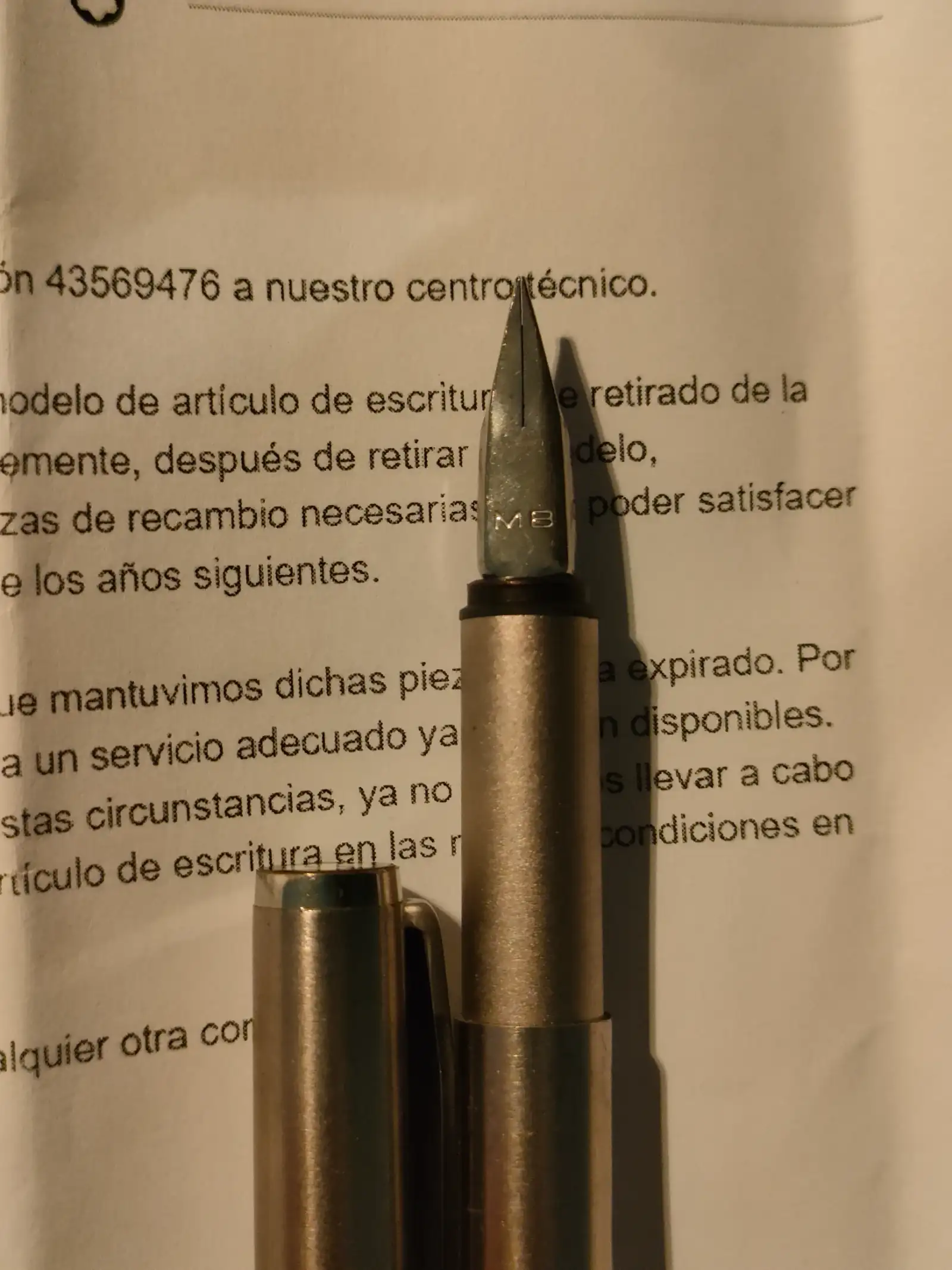

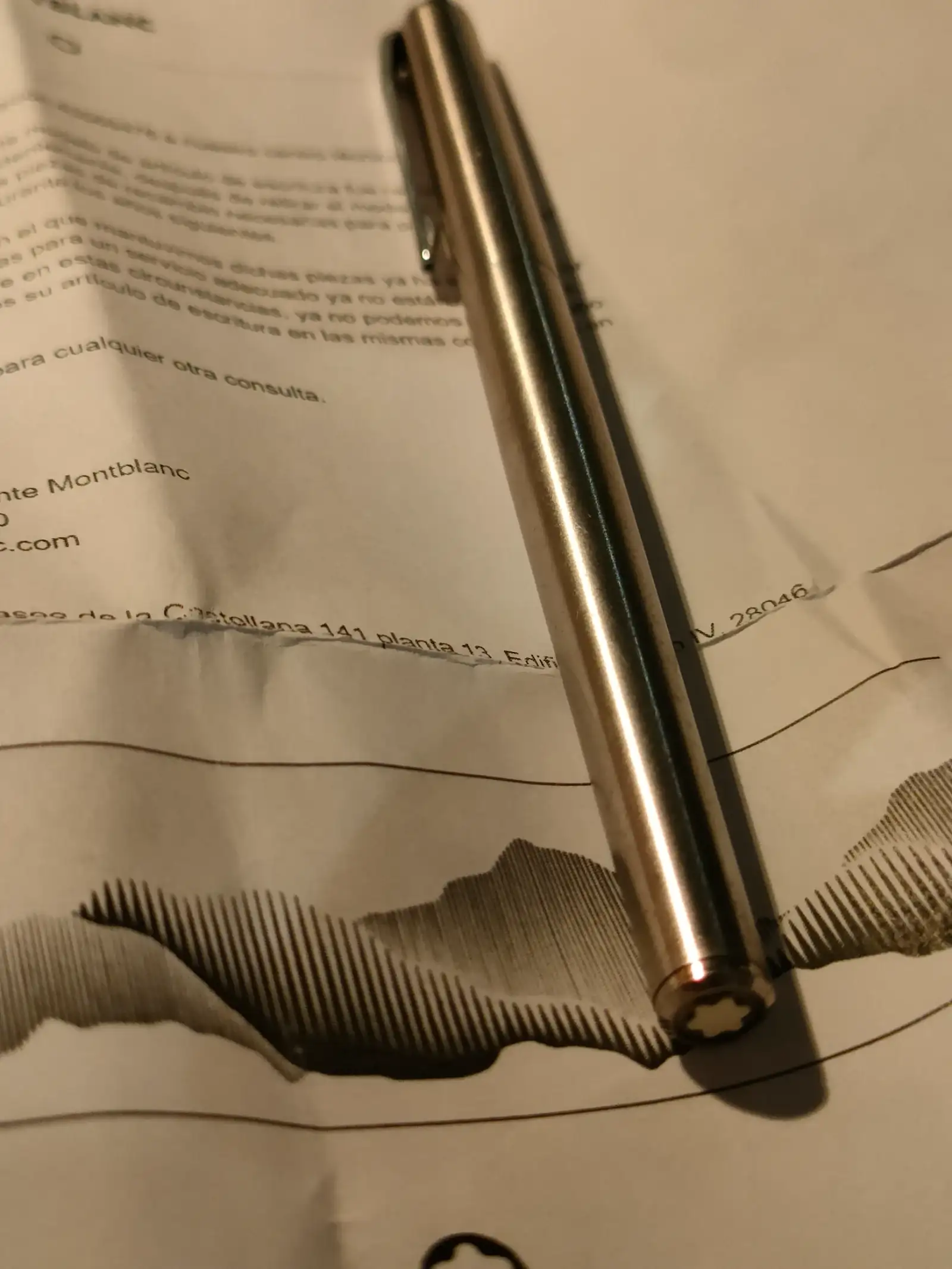

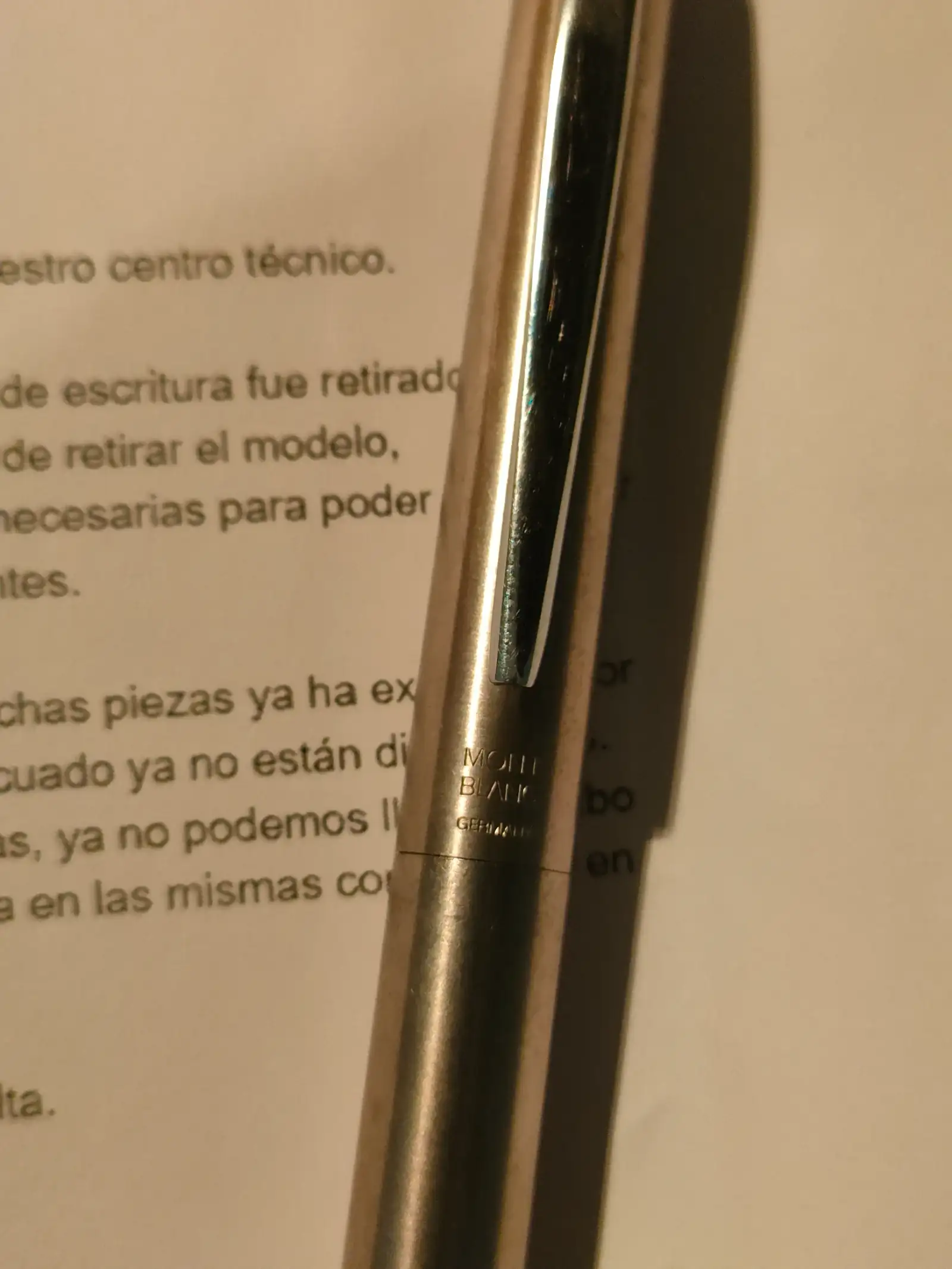

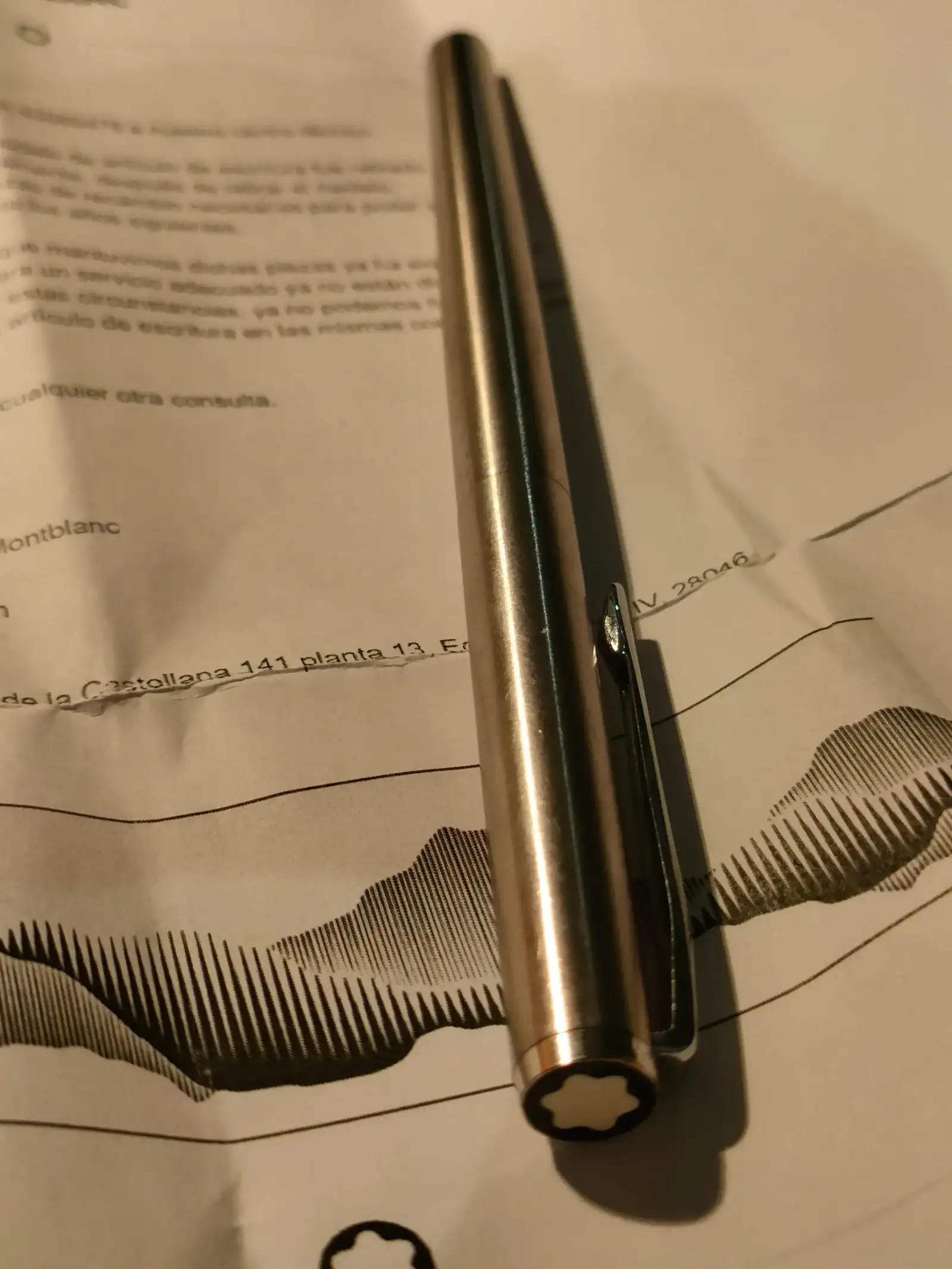

Os dejo alguna foto de la pluma en cuestión:

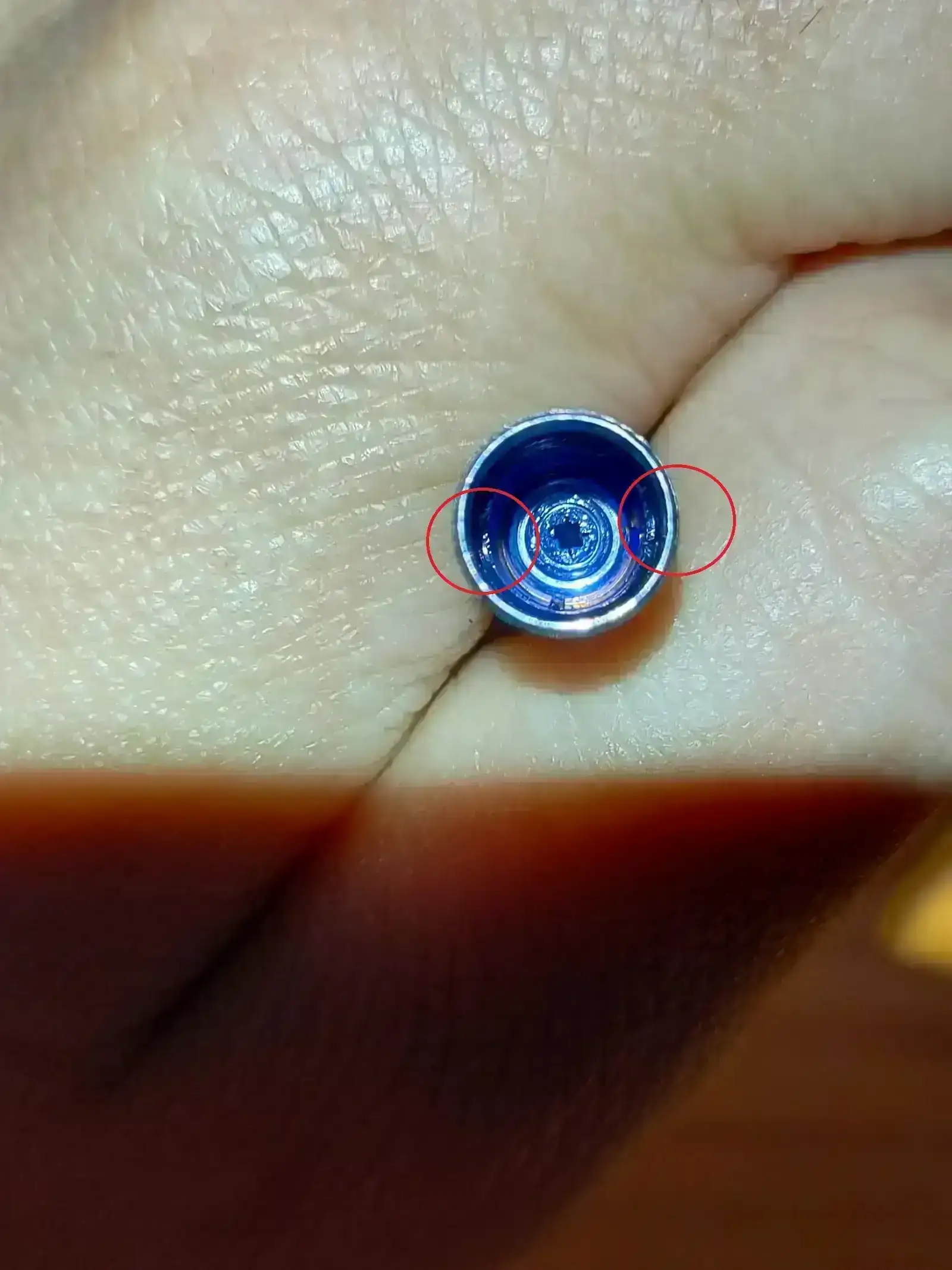

El problema que tiene es que no acoplan los cartuchos, no se pinchan. supongo foto de la zona de acople:

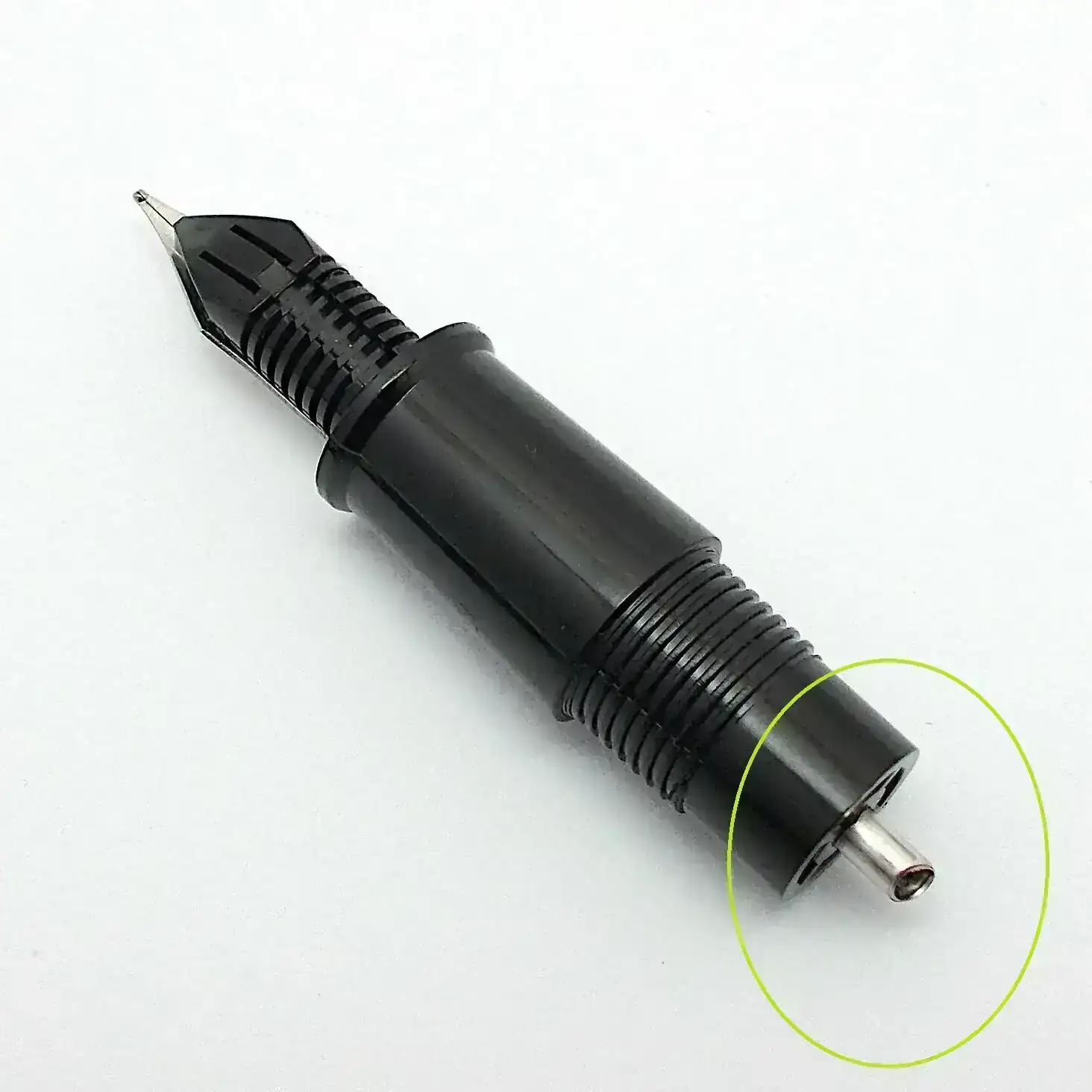

Generalmente, alrededor de ese agujero cuadrado, que encauza la tinta hacia el alimentador, suele haber una caña o cánula rodeándolo que hace las veces de pincho, como las pajitas de los zumos de brick de ración individual. El cartucho tiene una "bolita" que impide que la tinta se desparrame, y esa cánula sirve para empujar la bolitay permitir que la tinta acceda directamente al alimentador (el agujero cuadrado).
Da la impresión de que esa cánula se ha roto. En todo caso, lee debajo de la foto...
Aquí tienes un buen ejemplo, de una foto de PenHero.
También hay una segunda posibilidad:
En esa foto que pones, se puede apreciar un reborde irregular en las paredes laterales. ¿Cabría la posibilidad de que se te hubiera roto un cartucho y hubiese quedado un trozo atrapado en la boquilla?
Reacciones: mrubio, Alex89 y severino

Ya entiendo, y creo que me decanto por esa opción, porque cuando meto el cartucho, en las demás estilográficas con las que escribo notas como pincha la bolita del cartucho, aquí no hay quien lo pinche... iré a T Reparaciones, a ver qué podemos hacerle, quizá haya alguna fornitura suela por ahí.
No tengo conciencia de que se me hubiera roto un cartucho en ella. Mirándolo de nuevo, el reborde parece ser parte de una pieza que está como encastrada en la pared, tiene los dos rebajes, uno frente al otro, simétricos. Mirando también los cartuchos de tints, me parece extraño que fueran a romperse de esa manera en el interior.

Si son simétricos, puede que sean los rebajes que permiten alojar el émbolo que tiene una pequeña lenteja protuberante en la zona transparente del cargador. Siempre puedes intentar "fijar" el cargador a la zona, pero va a ser difícil garantizar a estanqueidad.
