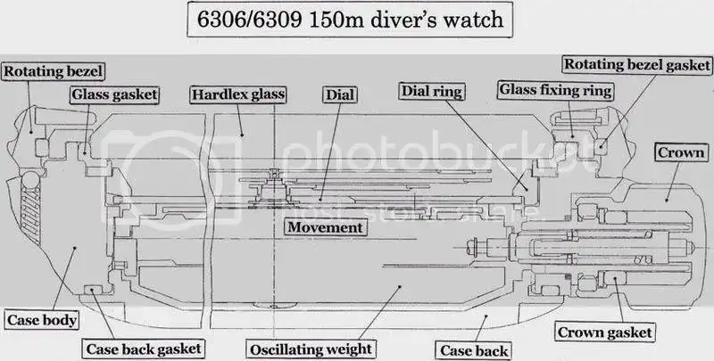

Mira p. ej. el 6306/9 abajo : si colgas un cuarzo 7548 en esta caja, la tienes de cambiar un poco y subir ligeramente el dial y las agujas(mayor espesor del calibre cuarzo), tudo alli dientro es muy aprietado.

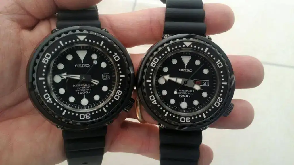

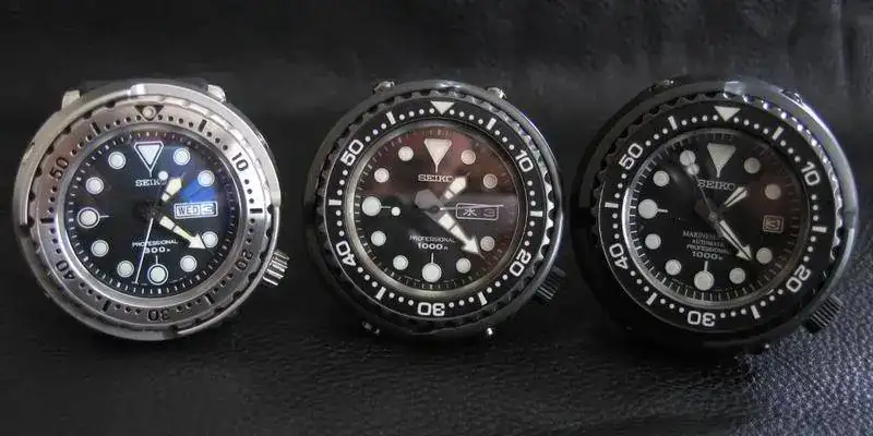

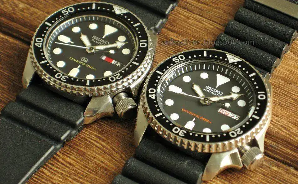

Pero esos modelos que muestras no son los de la prueba.
En estos modelos por ejemplo no parece que haya tanta diferencia.
Cruzando el río Mara
Tampoco esos que colgas son los de la prueba;-)(solo el mecanico sbdx011) He colgado el SKX007 y un 7548 porque se aprecia mejor lo que digo.

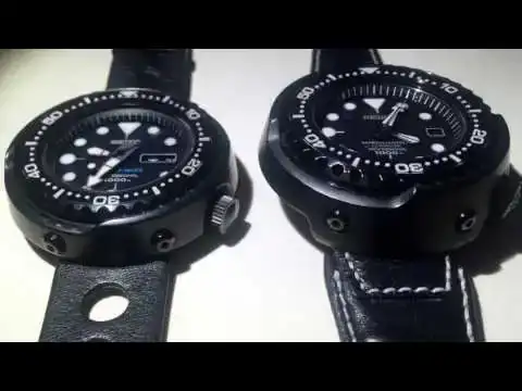

En el video mirad a partir del 0:35seg y vamos a ver ese anillo interior mas delgado en el cuarzo sbbn011/3(en la izq)
Si, hay modelos que tienen mas diferencia que otros y es normal que un Tuna, con una caja mas alta que los skx no se note tanto(pera hay esa diferencia, si:))
Una foto con los dos que bajaron:ok:: creo que se nota muy bien la diferencia en los anillos de los dos negritos

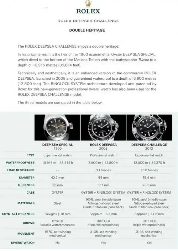

Porque un Sub300m (posiblemente) se va a parar a 1000 m y un DeepSea Challenge ha aguantado 11.000m con el mismissimo 3135 en su interior?;-)

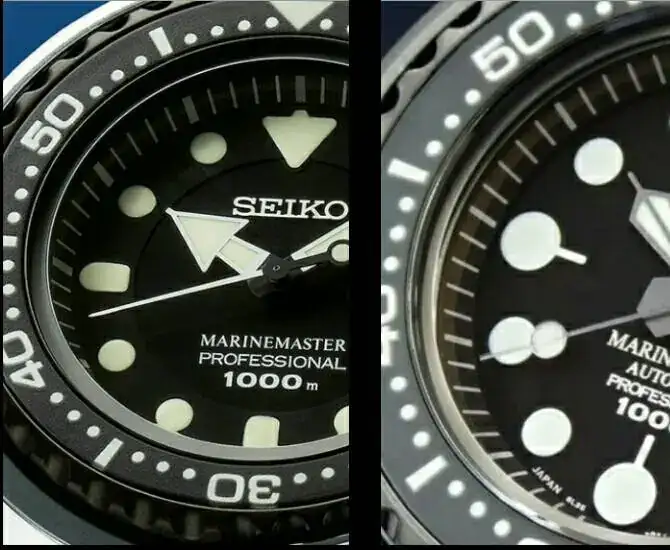

El cuarzo se para primero porque la distancia entre las agujas y el cristal es menor en el cuarzo, y con la pressión brutal de la agua, el cristal se comprime y toca en las agujas, haciendo con que se paran(en el automatico se va a pasar el mismo, pero mas tarde, basta 1mm más y aguanta mas unos 1000m)
Mirad el anillo interior entre un Seiko cuarzo y un automatico - el automatico tiene más 1mm(+-) y en el Tuna pasa lo mismo

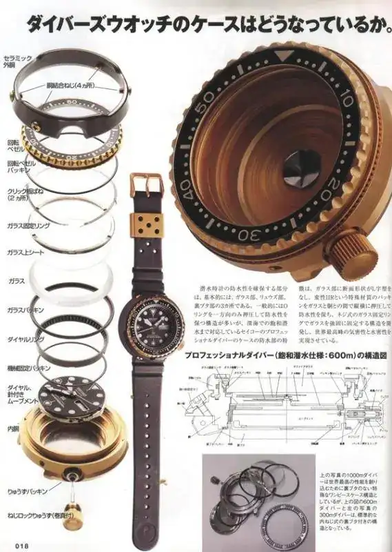

FLEXION
La flexión de los vidrios es distinta para cada composición del vidrio. Un vidrio sometido a flexión presenta en una de sus caras esfuerzos de comprensión, y en la otra cara presenta esfuerzos de tensión (Ver figura 8). La resistencia a la ruptura de flexión es casi de 40 Mpa (N/mm2) para un vidrio pulido y recocido de 120 a 200 Mpa (N/mm2) para un vidrio templado (según el espesor, forma de los bordes y tipos de esfuerzo aplicado). El elevado valor de la resistencia del vidrio templado se debe a que sus caras están situadas fuertemente comprimidas, gracias el tratamiento al que se le somete.
