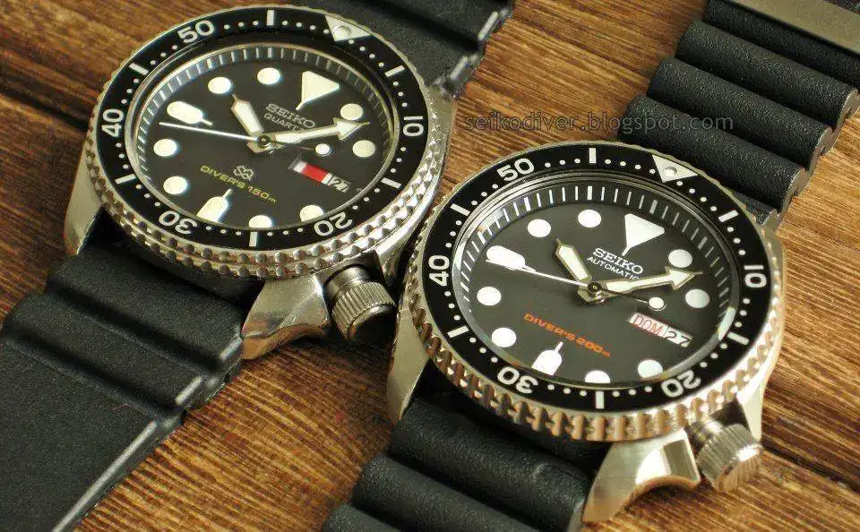

El cuarzo se para primero porque la distancia entre las agujas y el cristal es menor en el cuarzo, y con la pressión brutal de la agua, el cristal se comprime y toca en las agujas, haciendo con que se paran(en el automatico se va a pasar el mismo, pero mas tarde, basta 1mm más y aguanta mas unos 1000m)
Mirad el anillo interior entre un Seiko cuarzo y un automatico - el automatico tiene más 1mm(+-) y en el Tuna pasa lo mismo

De dónde has sacado esa información? Dónde va alojado el cristal del reloj? Supongo que una junta flexible debería ser muy muy flexible para reducir su espesor un milímetro entero.
a la estaqueidad le da lo mismo lo que metas dentro de la caja

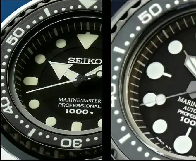

Pero esos modelos que muestras no son los de la prueba.
En estos modelos por ejemplo no parece que haya tanta diferencia.

Los cuarzos tienen ese anillo interior con las marcas de minutos, como se ve en la foto.
Los calibres cuarzo de los divers Seiko tienen más grosor que los mecanicos, de ahi que ocupen mas espacio y que sus anillos sean un poco más delgados que en los mecanicos, haciendo con que las agujas se queden más cerca del cristal.
La diferencia que vemos en las fotos se nota aún más en las manos.
