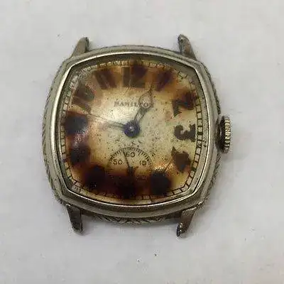

Una foto de eBay, por si algún valiente lo quiere.

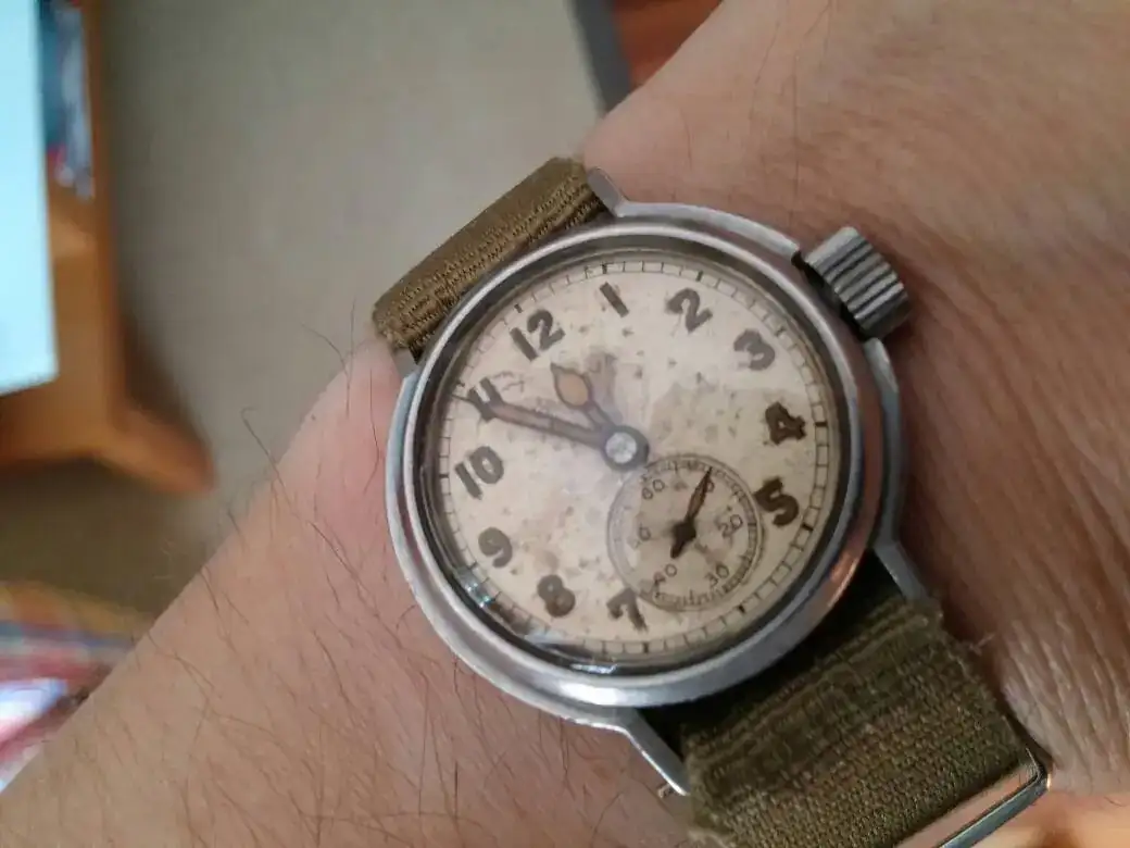

He estado haciendo alguna prueba con el SmartGeiger y mis relojes.
Ahi van los resultados.
El primero un Bulova Ord. Dept. Del ejercito americano.
El resultado:
Otro muy sospechoso.
Un trench que estoy limpiando ahora.
Y curiosamente solo muestra trazas totalmente inocuas.
Mientras no abras y manipules el reloj no hay problema
