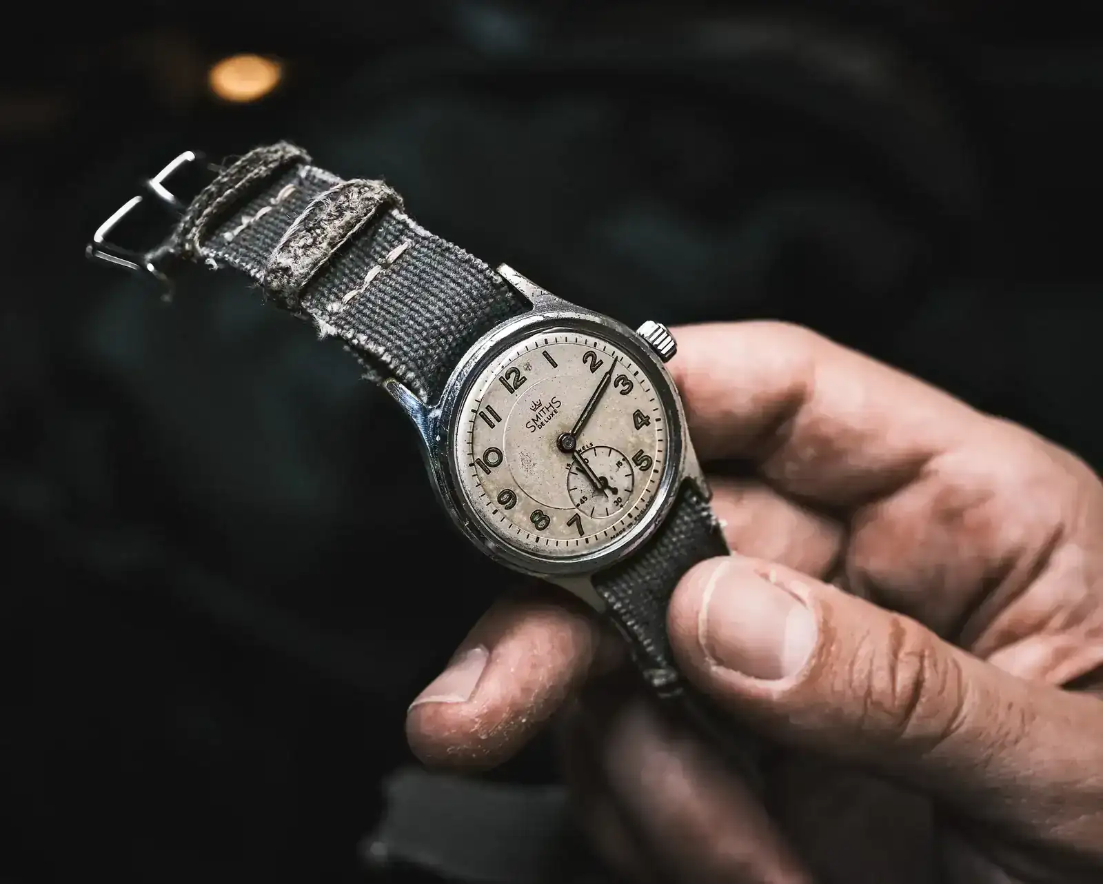

Este texto no es solo mi historia descubriendo el radio en mi Smiths A404, sino también una pequeña guía para cualquiera que tenga un reloj con radio y dudas sobre su seguridad.
No soy muy de relojes vintage. De hecho, normalmente huyo de ellos. Demasiado cuidado, demasiados “no lo mojes, no lo uses, ni respires cerca”. Ese no es mi mundo. Yo prefiero relojes que pueda llevar a la montaña, en una excursión, o incluso mientras persigo a mis dos minions por casa.
Pero el Smiths A404 Deluxe fue mi excepción. ¿Por qué? Por su historia. Este reloj es el hermano más cercano al que subió al Everest en 1953. Es del mismo año, con el mismo espíritu, solo que con una esfera distinta y aceites especiales para aquella expedición. Para alguien que ama el alpinismo pero ahora mismo no puede ir tanto a la montaña como le gustaría, tener este reloj en la muñeca era como llevar un pedacito de Everest conmigo. 🏔️
Al principio pensé que tenía tritio. Vintage, cool, sin más. Pero luego descubrí que en realidad llevaba radio. Ahí empezó la película. De repente, no era solo un reloj histórico de campo, sino también una pequeña cápsula del tiempo radioactiva en mi muñeca. ☢️
Mi primer pensamiento fue: “¿Es seguro tener esto en casa? ¿En mi muñeca, estando con mis hijos?” No quería poner en riesgo a mi familia. (Y claro, tampoco quería que nadie se comiera el lume… aunque, siendo sinceros, los niños pequeños a veces sorprenden con las cosas que deciden morder).
Así que hice lo que hace cualquier friki de relojes responsable: me puse a hacer preguntas, a darle vueltas, y después de varias charlas con ChatGPT acabé comprando un contador Geiger. Con mi asistente virtual animándome como si fuera un ayudante de laboratorio con chistes malos, me lancé a medir.
Estos son los resultados con un GQ GMC-300S (septiembre 2025):
  • Radiación de fondo: 0,14 µSv/h (la base)
  • Superficie de la esfera: 2,1 µSv/h (sí, hay vida)
  • A 10 cm: 0,4 µSv/h
  • A 30–40 cm: 0,2 µSv/h
  • Trasera (lado de la piel): 0,47 µSv/h
Con mis hábitos (dos días por semana, unas 18 horas, nunca al dormir), la dosis extra sale a unos 0,62 mSv al año.
Para comparar:
  • Radiación natural media al año: ~2,4 mSv
  • Una radiografía de tórax: ~0,1 mSv
  • Tripulación de vuelos largos: 2–5 mSv al año
Vamos, que sí, mi Smiths tiene radio y está vivo, pero no me va a convertir en Hulk.
