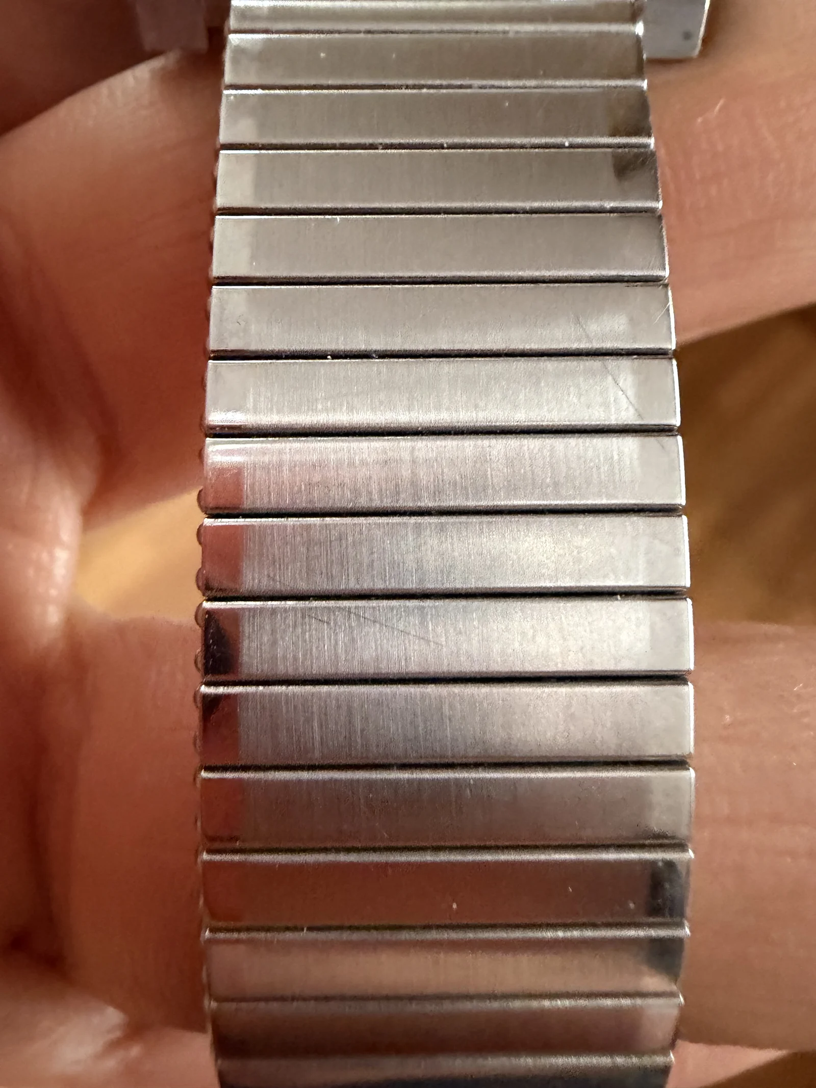

Hola, he tenido la “brillante” idea, de poner un brazalete flex a un reloj Vario Futurist. Sí, ya sé que parece una incongruencia, pero creo que le queda genial. Quizás debería haber optado por una milanesa tradicional… pero así son las cosas.
Como el subforo de vintage parece el adecuado para este tipo de brazaletes, es aquí donde os hago la pregunta a los expertos que ya tenéis o habéis tenido uno de estos: resulta que lo he ajustado a mi muñeca (pequeña) y, al ir a colocarlo en la caja de relojes, veo que la circunferencia de la almohadilla es más grande que mi muñeca, y me entra una duda: al ser flexible el brazalete, si lo pongo en la almohadilla supongo que se extenderá hasta adaptarse a la misma, pero al ser más grande que mi muñeca ¿Se mantendrá la flexibilidad y luego se adaptará de nuevo bien a mi muñeca o tenderá a deformarse y a adoptar el tamaño de la almohadilla en lugar del de mi muñeca?

A riesgo de equivocarme, creo que los brazaletes de expansión se puede adaptar al perímetro de cada muñeca.
imágenes: Watch band center
EDITO:
Releyendo tu post creo que me he confundido y el brazalete se adapta a tu perímetro perfectamente. Pienso que este tipo de fixoflex no se deforma con facilidad y encajará de nuevo en tu muñeca tras el reposo en la almohadilla. No obstante, no puedo hablar por experiencia.
