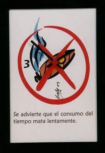

Entre 1990 y el 2008, hice mis poemas objeto, solía hacerlos tipo collages, con las que tras el montaje hacia fotocopia, recortaba con cúter circular, y sacabocado, plastificaba y volvía a recortar de nuevo con el cúter circular, posteriormente ante la demanda de entrevistas y exposiciones con mis obras, hice varios cursillos de informática, y entre otros el Corel 8, y pase de plastificar las esferas y hacerlas laminadas.
Reacciones: eryerba

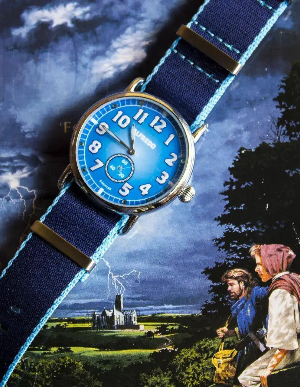

Pues yo he probado de varias formas:
1) Con un film fotosensible que con un proceso de luz y lavado deja expuesto una parte del metal. Se supone que en ese momento se puede pintar o atacar con ácido o electricidad. No me fue muy bien. Solo vale para cosas "gruesas" quizá como por ejemplo un dial de Panerai.

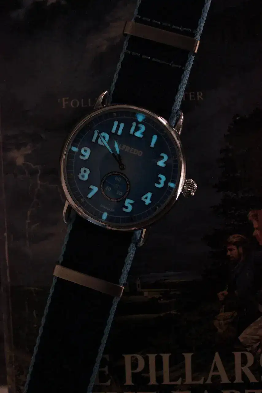

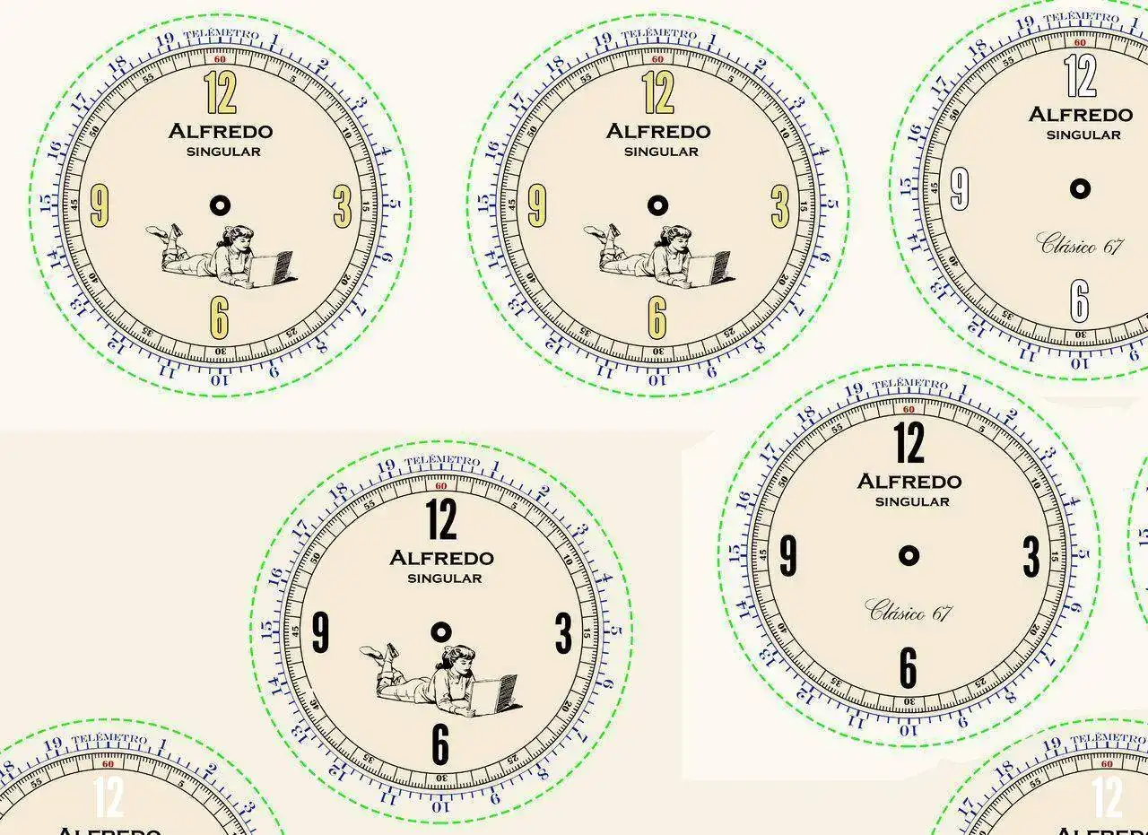

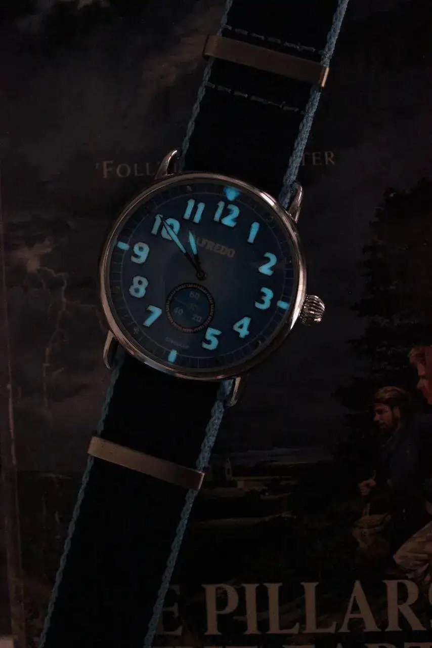

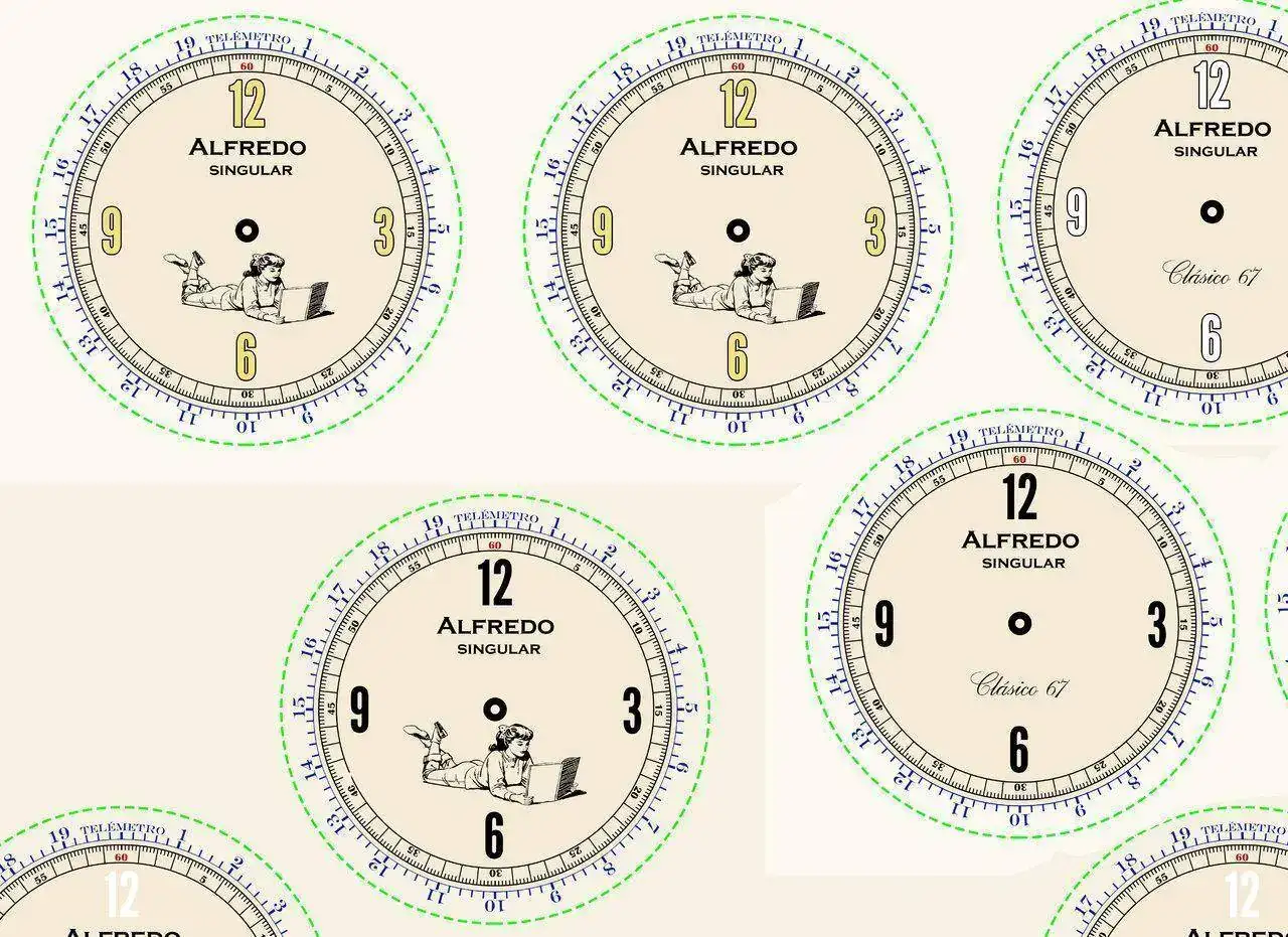

2) Usando papel fotográfico. Tengo varios hechos así y este no es el que mejor me quedó, pero es al único que apliqué lumen posteriormente. Esta técnica puede dar mucho juego. Queda pendiente usar adicionalmente un barniz como el que se da a la pintura de los coches.

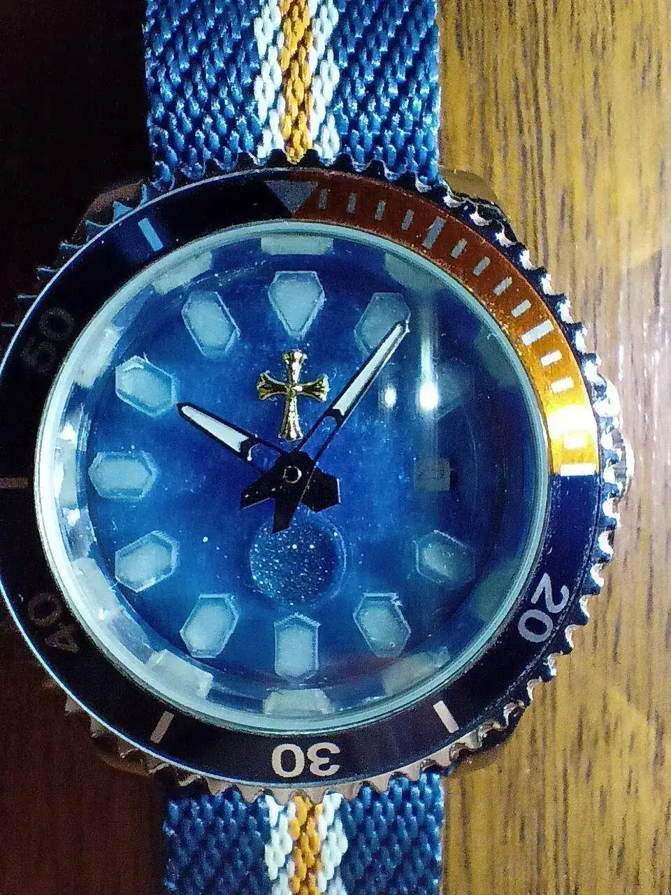

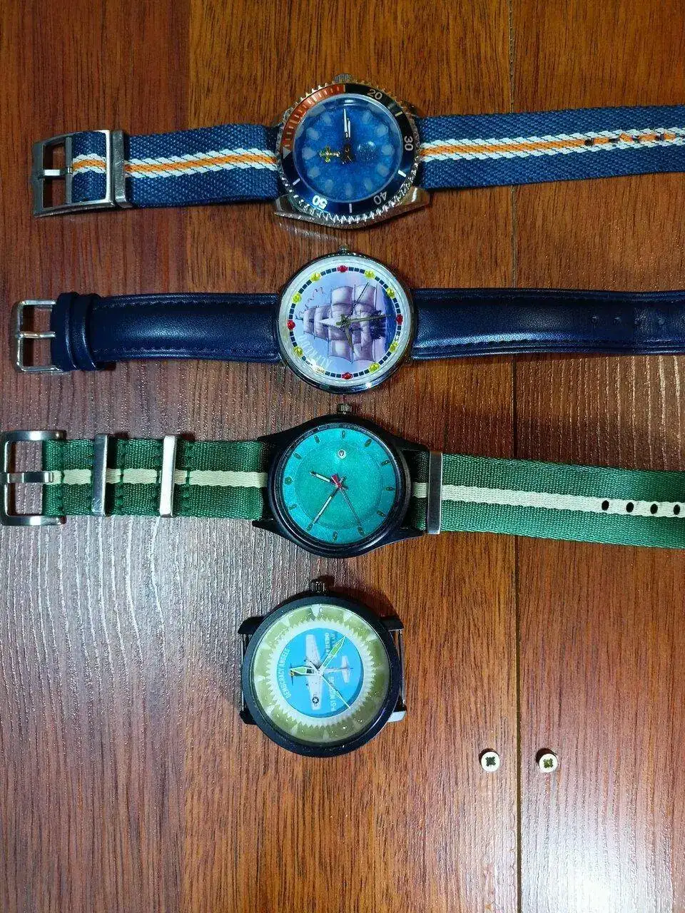

3) Con una impresora de resina líquida.
Hice algunas pruebas y tiene mucho potencial. Pero me quedé sin tiempo para seguir, pues mis otros hobbies chupan mi tiempo también. Sé que volveré a retomarlo.
Se puede jugar con resina, tintes e incluso sustancias reactivas a la luz. Además se puede parar la impresión y modificar la mezcla, ya sea el color o alguna propiedad.

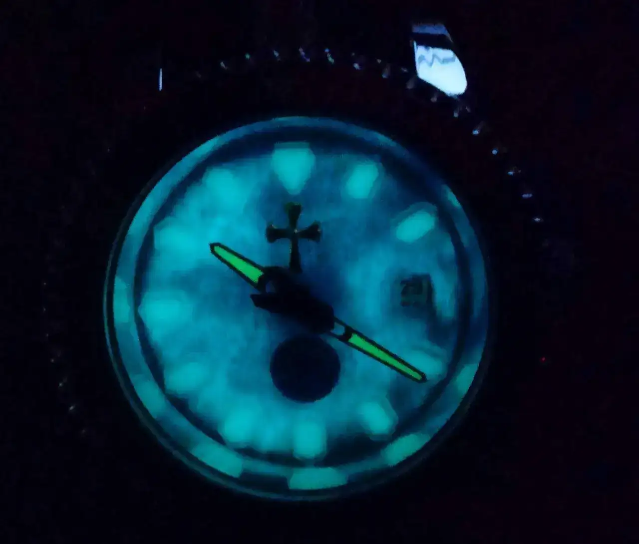

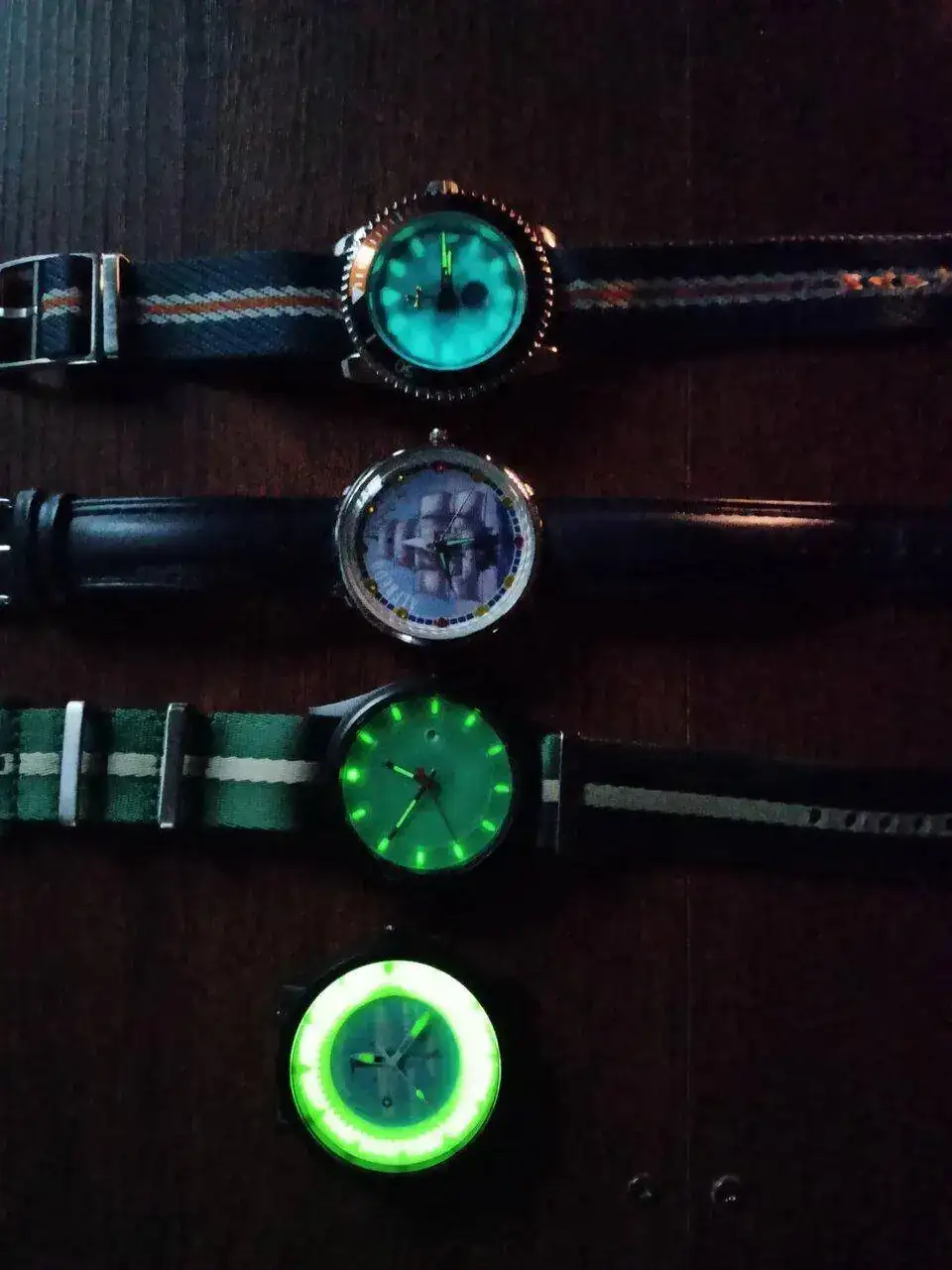

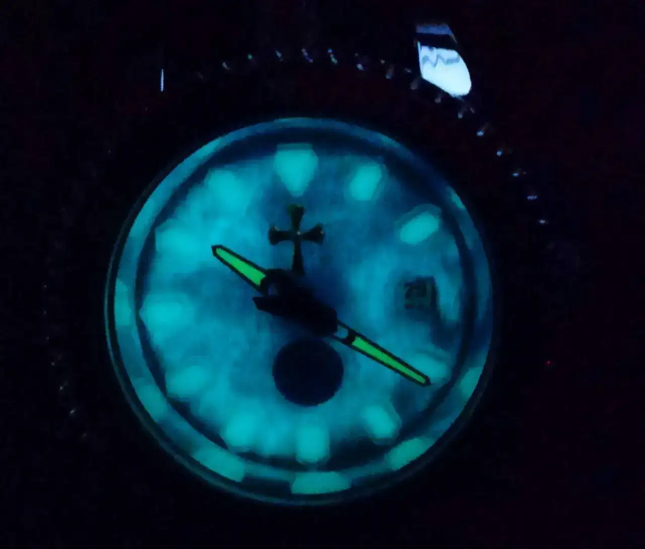

En el caso del avión mezclé 2 técnicas. Quería un reloj ultraluminoso. Lo conseguí, es capaz de iluminar el techo de la habitación.
El primero, el azul no sale bien en las fotos, pues la cámara no registra el mismo rango de luminosidad que el ojo humano. Se ve un fondo como si fuera un universo... y además el circulo a las 6 cambia de color dependiendo de la temperatura. Además es muy luminoso.
Algún día quizá saque alguna de las cámaras buenas y haga fotos más decentes.
El problema que se da en muchos casos es que con movimientos baratos, el grosor del dial es muy limitado. Ya tengo piezas con más espacio, pero necesitaré asignar más tiempo a este hobby.
Ver el archivos adjunto 2548711Ver el archivos adjunto 2548712
Ver el archivos adjunto 2548714

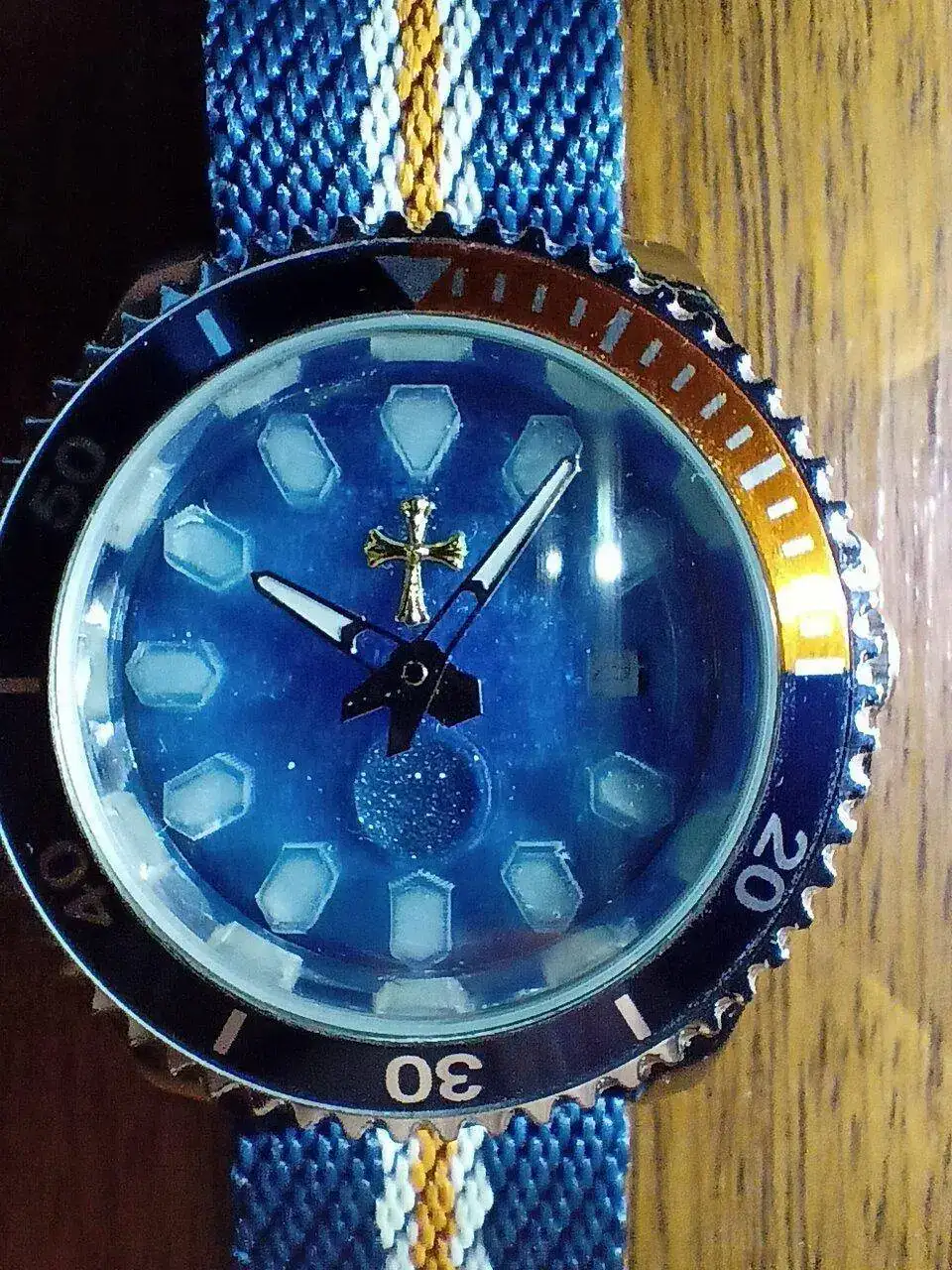

Ver el archivos adjunto 2548716

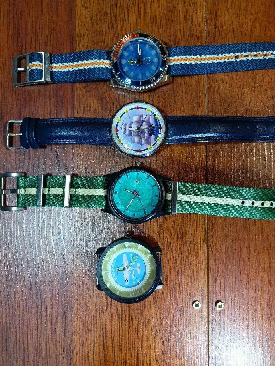

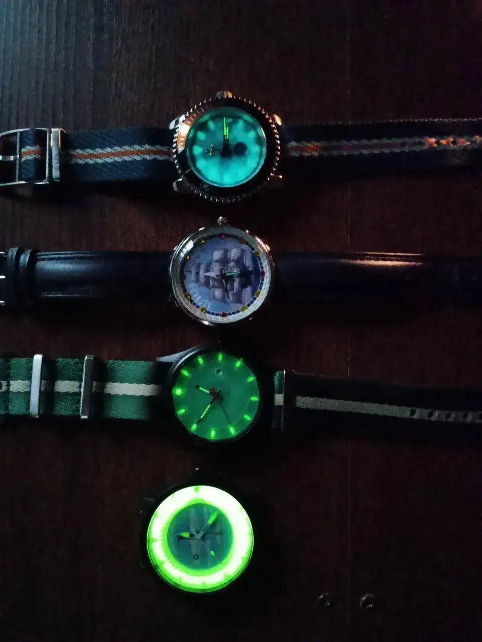

Ver el archivos adjunto 2548717
Ver el archivos adjunto 2548718
Ver el archivos adjunto 2548727

Tengo alguno incluso mejor, pero si algún día lo presento en el foro será con una fotos más decentes y explicando la interesante historia que tiene detrás.
Como he dicho la peor limitación existente es la escasa distancia entre el movimiento y la aguja horaria en los movimientos de cuarzo más baratos... cuando tenga más tiempo para asignar a este hobby quiero probar con papel fotográfico recubierto de un barniz especialmente duro y con impresión de resina con capas hechas en distintas mezclas. Se trata de conseguir depurar una técnica para conseguir resultados aunque no se tenga una gran destreza.. como necesitan otros métodos.
La opción de mezclarlos puede ser muy interesante. Usando fotografías para el dial y luego usar elementos 3D para los índices. En este caso es solo una prueba con resina verde, pero tengo resina trasparente que puedo mezclar con polvo dorado o incluso con polvo de lumen. Solo a seguir con este tema se le puede dedicar una vida... añadiendo incluso quizá una grabadora láser (debería haberla comprado antes de la subida de impuestos y precios).

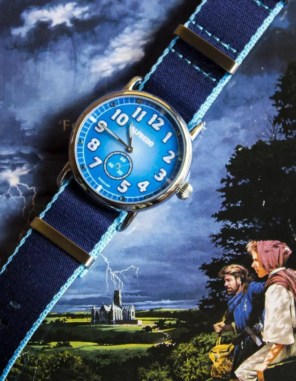

Con film fotosensible yo he llegado a esto.
Reacciones: Alfredo BRB
Ataco el metal con una mezcla de salfuman y agua oxigenada.
Reacciones: Elies y Alfredo BRB

Gracias por compartir. Muy buen trabajo. Sé que es difícil coger el punto a esa técnica.
:clap: :clap: :clap: :clap: :clap: :clap:
Yo usé electricidad para comerme el metal, pero ni de coña me sale ese "Oyster" tan perfecto. Yo buscaba poner mi nombre, pero si lo del film fotosensible me hubiera funcionado tan bien como a tí, quizá no hubiese probado otros métodos.
