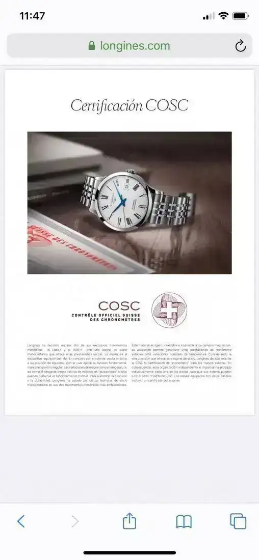

Algún modelo que monta el L888 si tiene certificado Cosc, aunque no sea al que yo me referia

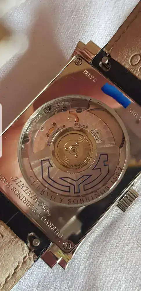

Y el Cuervo y Sobrinos, vien con fondo visto, y lo único que aprecio es el rotor (eso si, esta ajustadisimo, saca un +3seg)
44h aproximadas de reserva de marcha
Se que tengo fotos de cada calibre por aquí (movil) pero tendría que buscarlas
CyS Prominente
IWC Aquatimer 2000
Pendiente de localizar el B&M Capeland S xxl

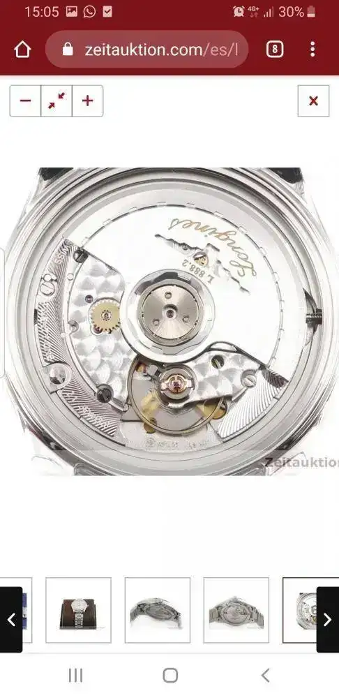

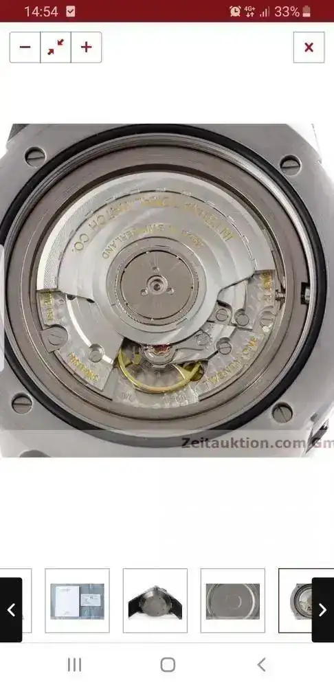

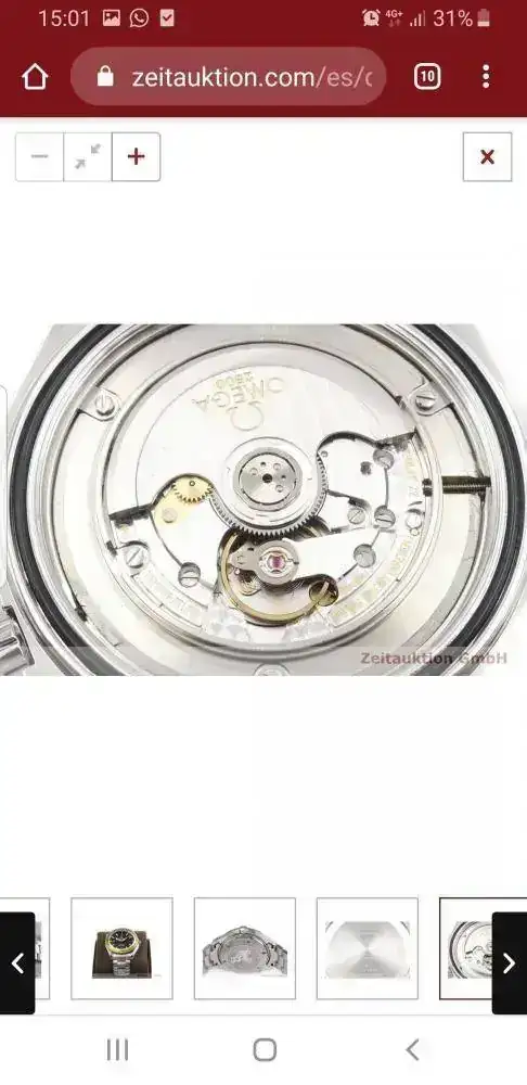

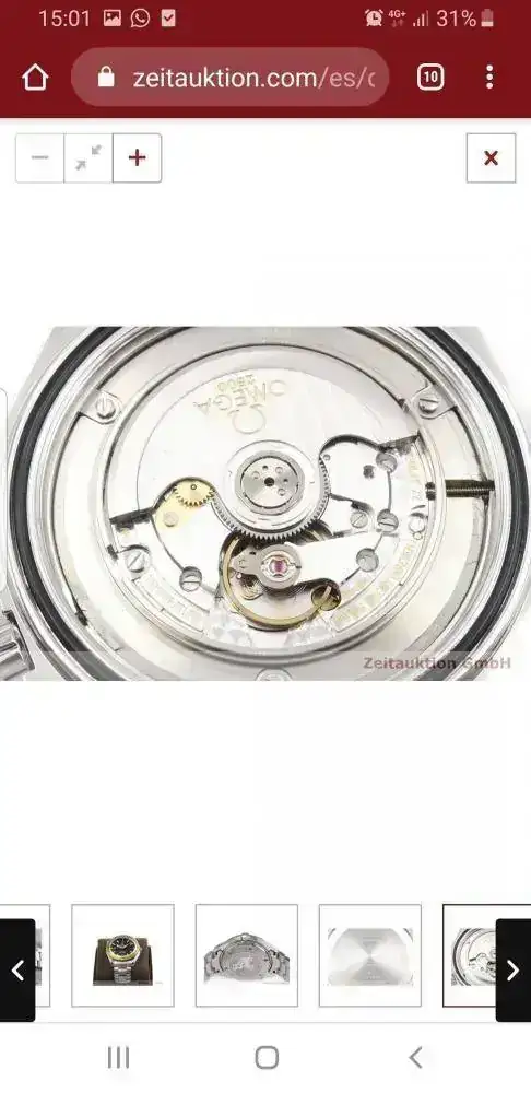

Aquí tienes ambos calibres creo
OMEGA
LONGINES
Pd- no te acostumbres¡!
Aunque no las recorte, para dejarte a ti, y a los interesados "la pista" si alguna vez buscan ver calibres o acabados
Esa página alemana de compra venta siempre los muestra (osea que si lo han tenido a la venta...puedes verlo!)
