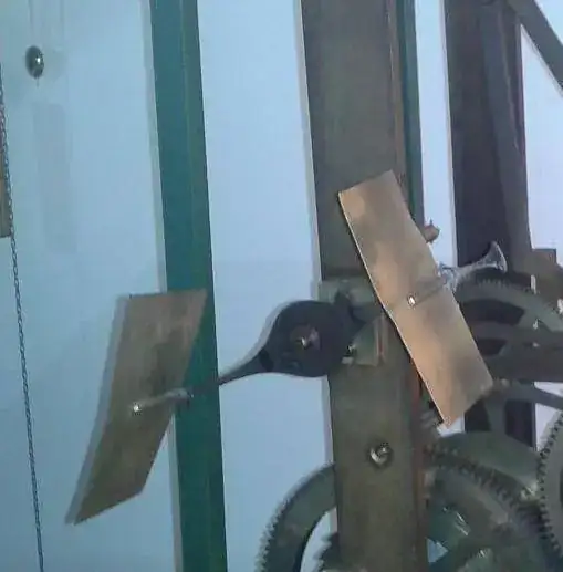

Hay algunos relojes que tienen venteroles con las láminas orientables para regular la velocidad de giro. Hace poco tiempo en este foro presentó Calatrava este Morez gigante que tiene este tipo de aletas orientables.

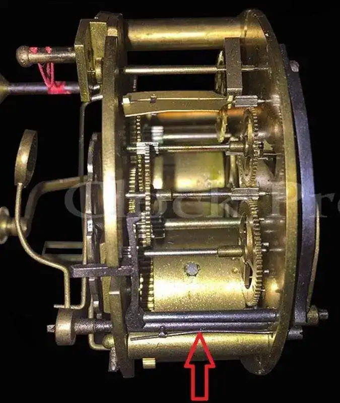

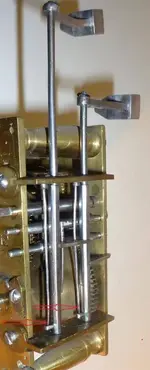

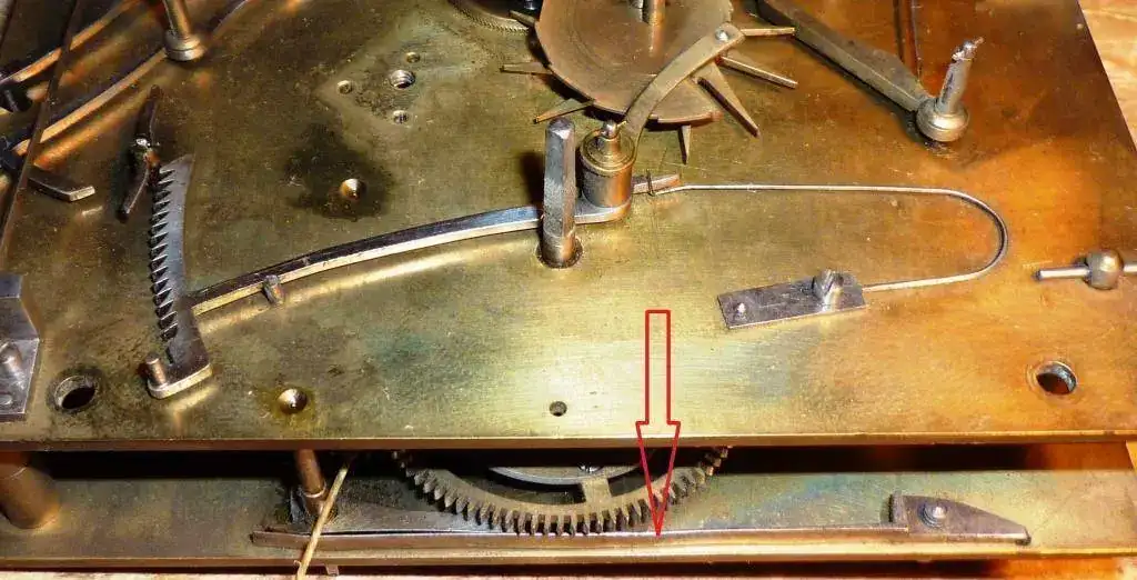

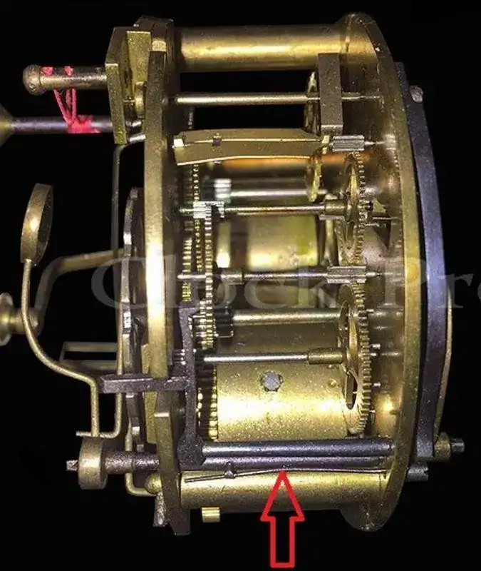

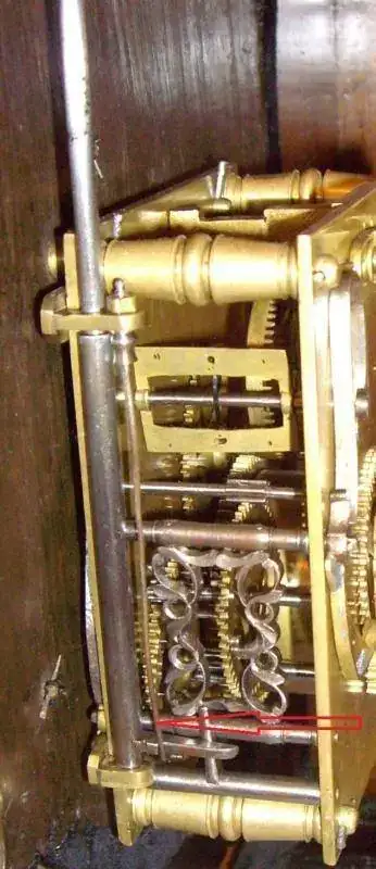

En el eje que mueve la maza hay un muelle o fleje de acero que presiona a éste para que golpee a la campana con más fuerza y esta pieza puede haber perdido parte de la fuerza, pero se puede regular dándole más presión, generalmente doblando un poco, pero es una operación delicada porque si no se hace bien se puede romper.

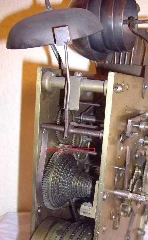

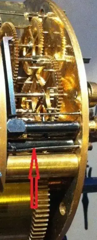

Cada tipo de reloj lleva un sistema diferente para realizar esta función. A continuación unos ejemplos donde señalo con una flecha roja la pieza donde habría que actuar.

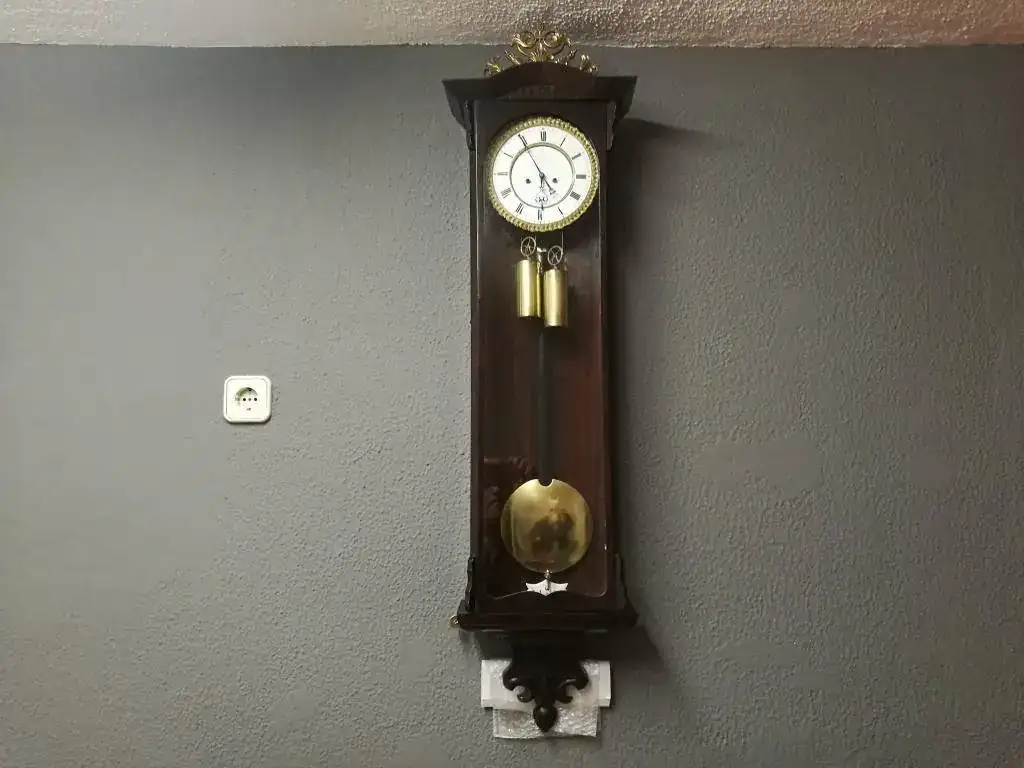

La siguiente imagen corresponde a un vienés de pesas, probablemente el tuyo tenga algo parecido. Como dices que todo es original, creo que lo más correcto es actuar sobre esta pieza dándole más presión.

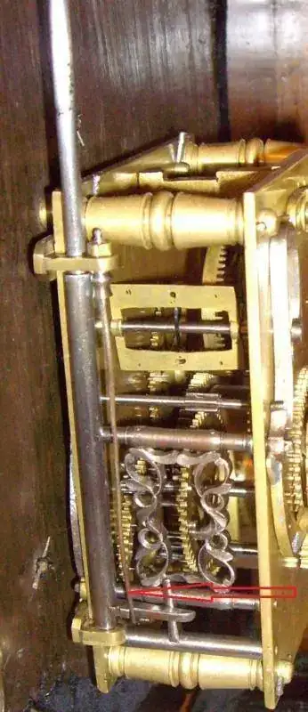

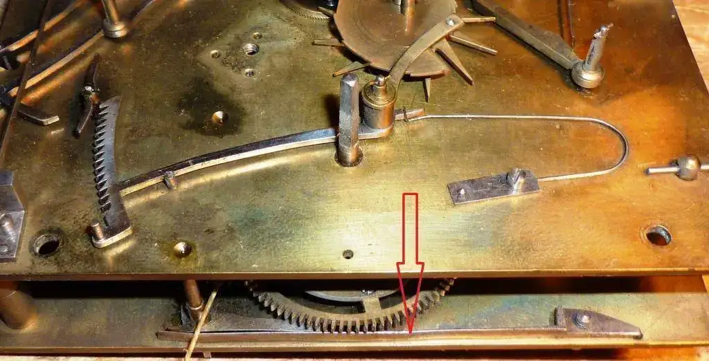

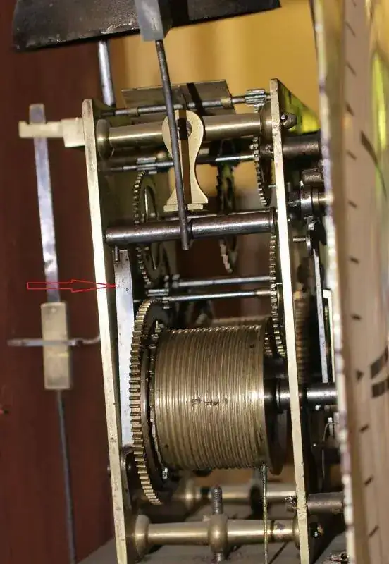

La siguiente corresponde a un reloj del siglo XVIII.

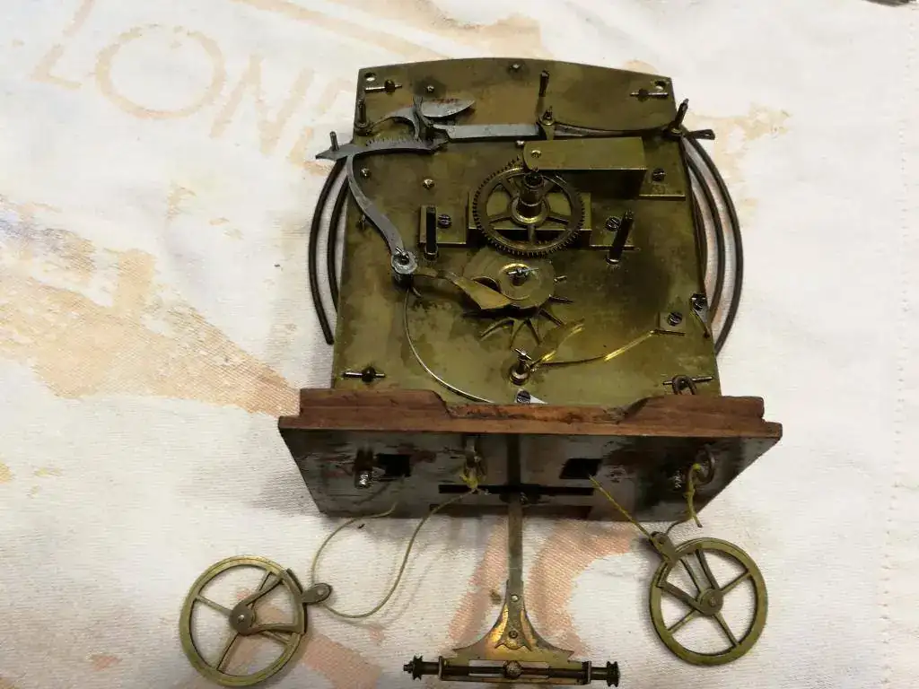

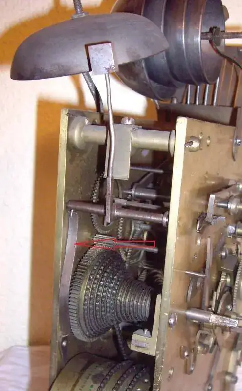

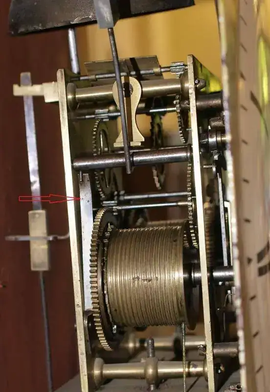

Las dos siguientes de relojes ingleses, un Long Case y un Bracket.

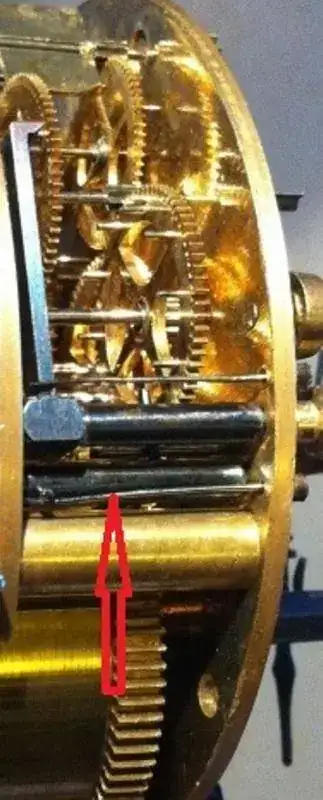

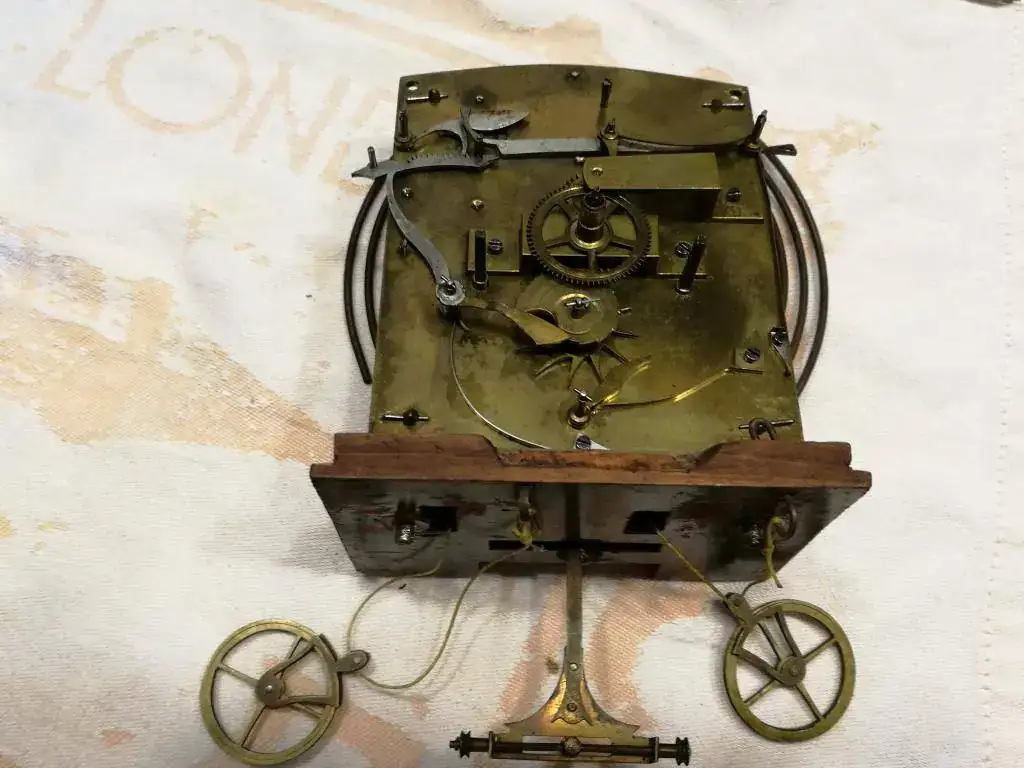

La siguiente de un reloj Religioso de finales del XVII, pero los Morez también llevan algo parecido.

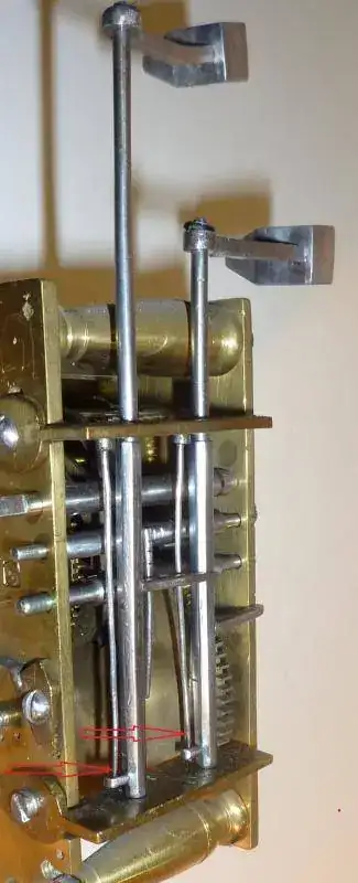

Y finalmente las dos últimas de relojes tipo París o similares. (Tomadas de Internet)
En todos los relojes antiguos hay un sistema que realiza esta función. Estos ejemplos creo que ayudarán a identificarlo.

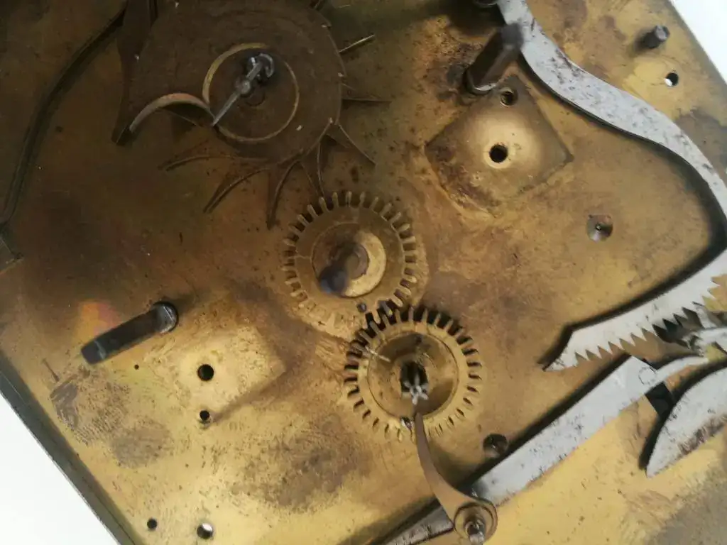

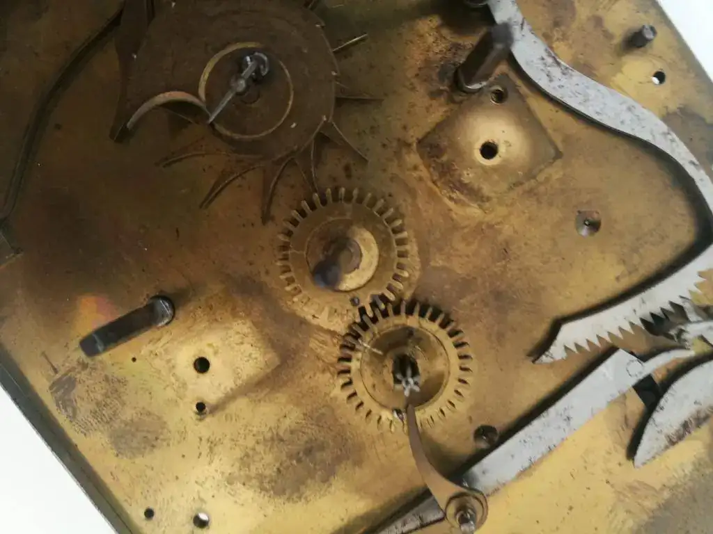

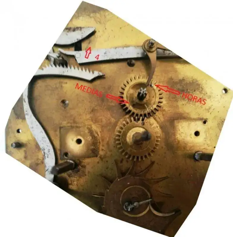

las campanas las da todas correctas pero da una de mas cuando son la una y veinte me da siempre las doce, despues cuando llega a la una y media da un toque normal, osea todas bien y esta adicional, no comprendo cual puede ser el motivo y aprovecharé para mirarlo ahora cuando lo desmonte, tienes alguna intuición de por donde vienen los tiros, la maquina es semejante a todas las vienesas de este tipo.

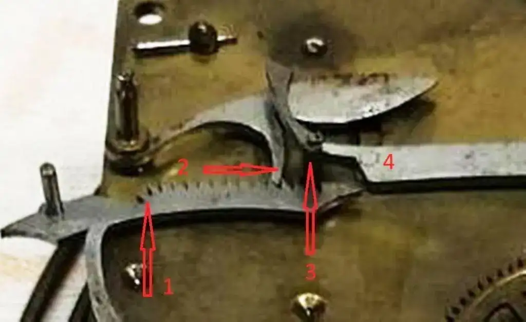

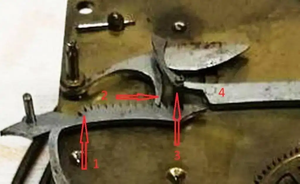

Por lo que dices deduzco que ese reloj toca todas las horas y medias cuando corresponde y además da las doce cuando es la una y veinte. Si es así es muy raro, porque a la una y veinte el caracol tiene que estar posicionado para que el brazo del rastrillo apoye en el tramo de la UNA y no en el de las doce. Pero si la UNA ha sonado bien, quiere decir que el caracol ya se había posicionado correctamente a esa hora. Hay que observar qué pasa con el brazo del rastrillo y donde apoya en cada momento. Además parece que ese brazo ha sido manipulado.
Por lo tanto parece que hay dos anomalías. Por una parte se libera la sonería cuando no debe, a la una y veinte, y la otra es que en esa circunstancia debería dar solo una campanada y no doce.
Con el reloj sin la esfera pero con las agujas colocadas observa si da el número de campanadas que corresponde a cada tramo del caracol donde apoya el brazo del rastrillo. Puede ser que en cada tramo dé una campanada de más o de menos pero al colocarle las agujas según la hora que suena crees que todas suenan bien.
El otro problema es ver por qué suena a la una y veinte, pero no a las dos y veinte o tres y veinte por ejemplo, cuando en todas las vueltas que da la aguja de los minutos tiene que liberar la sonería de la misma manera.

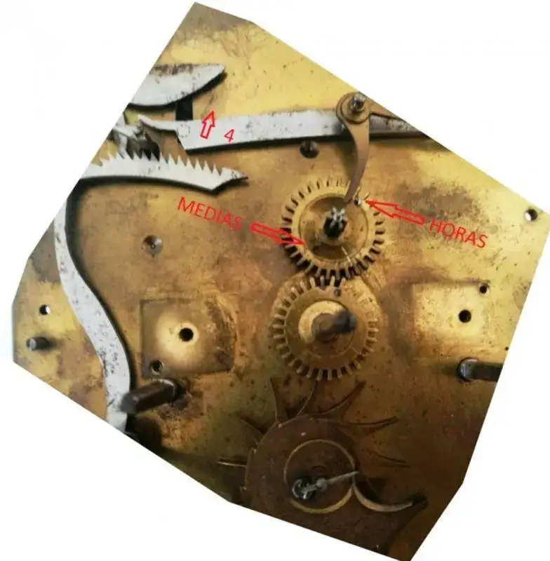

La liberación de la sonería se produce en dos fases. Después de dar la hora queda bloqueada por una pestaña de la pieza 2 que entra por un hueco de la platina y hace tope en una clavija que sobresale de un engranaje. Unos minutos antes de las horas y medias la pieza 4 eleva la 2 y libera el sistema, pero la pestaña de la 4 que también entra por el hueco de la platina la bloquea hasta que sea la hora o la media, y entonces se libera totalmente y puede sonar la hora o media correspondiente.
Hay que observar por qué a la una y veinte al liberar la pieza 2 el sistema de sonería no se bloquea inmediatamente después por la 4.
Tal vez también tenga algo que ver en qué diente engranan el engranaje del eje central, que es el que hace avanzar el caracol, y el engranaje que libera la sonería.
El diente del rastrillo indicado con el número 1 siempre es más corto, pero en este caso hay mucha diferencia con los otros, no sé si esto tendrá algo que ver. Generalmente no hay tanta diferencia.
¿Por qué es más corto este diente? Si nos fijamos en la última foto, en la rueda que engrana con la central vemos dos clavijas situadas en posiciones opuestas paro a diferente distancia del centro. La más interior levanta un poco la pieza 4 y esta la 2, lo justo para que se libere solo el primer diente del rastrillo, el más corto, y dará una sola campanada. La media.
Cuando tiene que sonar una hora entera interviene la clavija situada más al exterior y levanta bastante más esta pieza, de tal manera que el rastrillo se libera totalmente y puede desplazarse hasta chocar con el caracol, y dará la hora correspondiente. Incluso cuando tenga que dar la UNA funciona igual.
Cuando se libera el rastrillo y se coloca en el lugar que le corresponde según la hora que deba dar, la pieza número 2 tiene que encajar entre los dientes del rastrillo parecido a como aparece en la foto, pero dejando un pequeño espacio con el diente de su derecha. Esto debe ocurrir para cualquiera de las horas. Además el diente de la pieza 3 debe girar y engranar sin que se trabe y avanzar un diente del rastrillo por cada vuelta, que corresponde con una campanada.
Teniendo en cuenta todo esto comprueba qué falla. Sabiendo cómo tiene que funcionar si observas detenidamente seguro que darás con el problema, y solucionarlo creo que no representará problema para ti.
Comprueba también que todas las piezas que intervienen en este proceso se desplacen hasta su sitio sin rozamientos que les impidan cumplir con su función.
