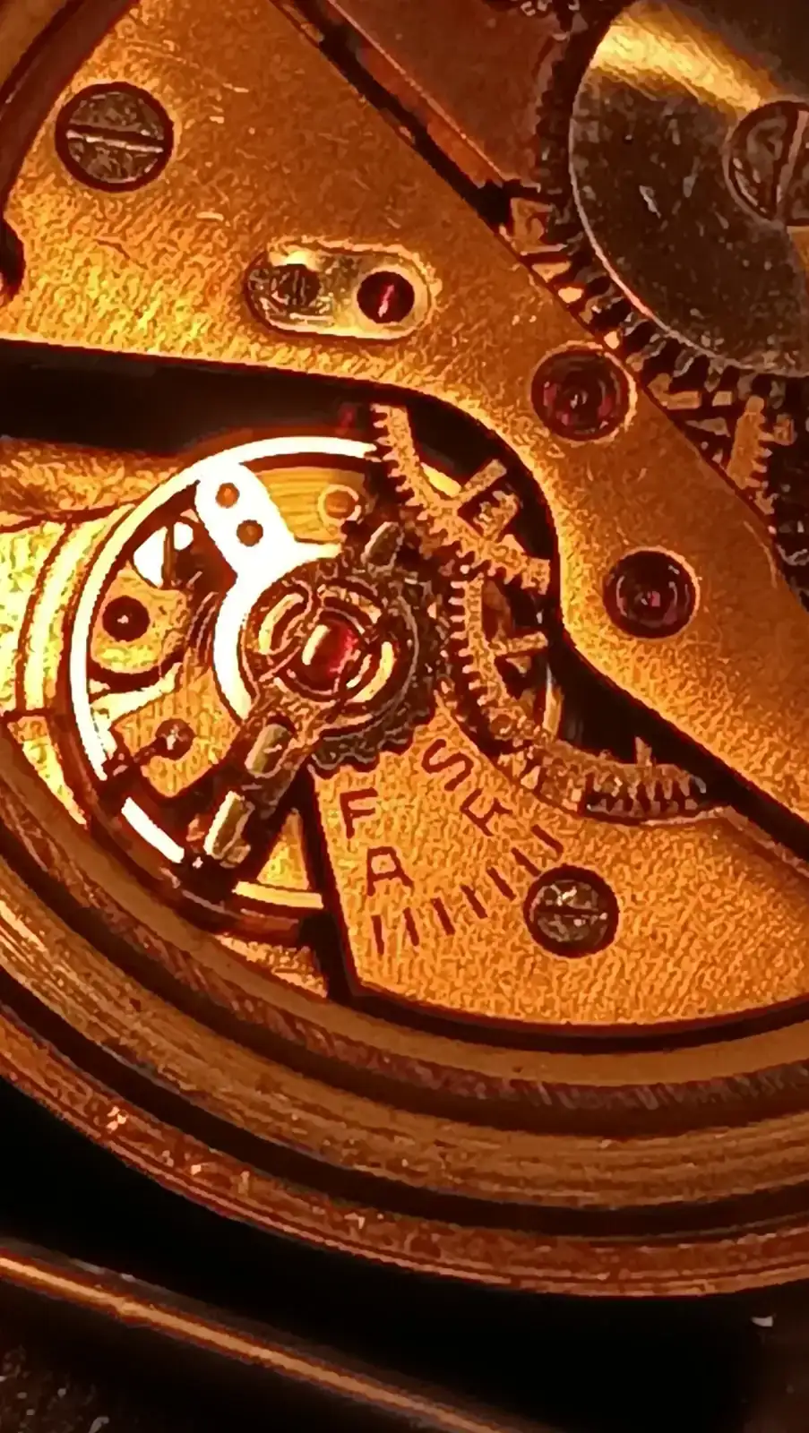

Muy buenas compañeros.
Estoy intentando ajustar éste Yema y veo que tiene unas indicaciones ,supongo en francés , para el ajuste del movimiento.
Me gustaría saber cual es para acelerar y cual para frenar la velocidad de marcha y sobre qué actuar. Actualmente marca sobre los 300 seg. de adelanto al día...
Gracias

Pues creo que está a tope para atrasar.
Si se te vá 300 segundos de más, necesitará algo más que tocar esas piezas.
Eso he pensado lo primero...
F A es acelerar y S R frenar ,supongo del de fast y avant y luego slow y retard. Se me ocurre.
Antes de nada revisa la espiral, seguro que tiene alguna espira pegada y por eso adelanta tanto.

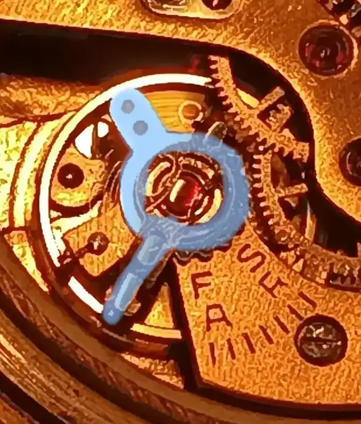

El puente lleva la A y la R, así que la cola de la raqueta debería de estar situada ahi aunque en la foto no se ve bien y no se si lo que parece la cola es realmente el sistema de sujeción del incabloc.
¿Que movimiento es?
Reacciones: Doménico

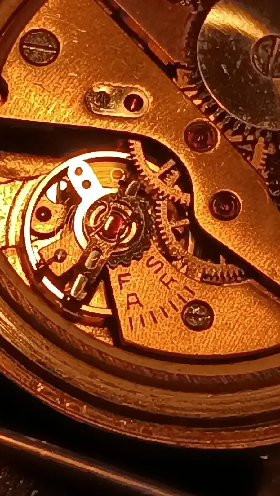

Gracias Ver el archivos adjunto 3523769
de Fast-Avance y Slow-Retard...

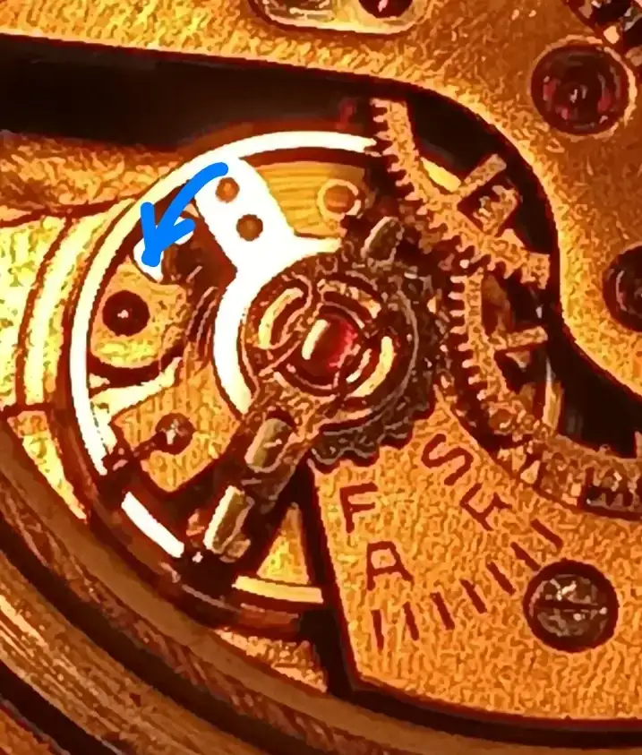

si entiendo bien la foto, la aguja indicadora está más allá de Rápido y Furioso:
prueba a empujar el regulador hacia la izquierda a ver si la aguja empieza a asomar hacia la derecha 🤪:
El adelanto es excesivo para poder regularlo con la raqueta; habría que comprobar, entre otras cosas, que no estuviera imantado, o el espiral engrasado o deformado.​

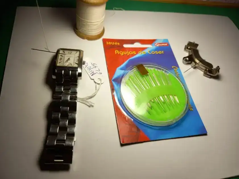

Detector de magnetismo, de geavall​
Mis primeros recuerdos con el magnetismo se remontan a cuando era un niño y me hacía mis propios juguetes. Vi una película en que los protagonistas son capturados por los habitantes de la selva, y estos consiguen escapar haciendo magia gracias al magnetismo; colocaron una hoja sobre el agua y un resto metálico sobre ella y la hicieron girar, consiguiendo con la expectación huir.
Qué decir sobre el magnetismo y su efecto en los relojes y herramientas; siempre nos han dado problemas y, en ocasiones, ni con brújula los llegamos a detectar, a no ser que esta sea muy sensible. Esto lo podemos solventar con esta pequeña herramienta casera.
Herramientas y material​
  • Aguja de coser de las más delgadas.
  • Hilo de coser, ± unos 30 cm
  • Imán,
  • Lampara.
  • Tijeras.
Elaboración​
Magnetizamos la punta de una aguja, frotándola varias veces sobre un imán, y la atamos por el centro a un extremo de hilo de coser, de forma que, al quedar suspendida, nos quede horizontal. Con las tijeras cortaremos un trozo de hilo de unos 30 cm, y la otra punta del hilo la ataremos a la trasera de la lámpara de trabajo de forma que nos quede a una distancia prudencial de la mesa de trabajo, entre 3 y 4 cm, de forma que podamos deslizar por debajo de la aguja un reloj o herramienta.
Hice una prueba y es más sensible y efectivo que la brújula para detectar el magnetismo y detectar los impulsos una vez cambiada la pila o reparado el mecanismo en los relojes a pilas, sobre todo en aquellos que no disponen de segundero, detectando fácilmente si el fallo es mecánico o electrónico.
Observación para que me fuera más práctico y estable, ate el hilo a la lámpara de trabajo, de forma que me quedará un espacio entre la mesa y la aguja, así consigo tenerlo siempre a mano, y tan solo pasado la herramienta o reloj, un par de veces por debajo de la aguja imantado, detecto fácilmente el magnetismo, y en los relojes de pilas una vez detectada +o- la ubicación del rotor, dejo el reloj debajo y observo si se mueve o no la aguja, tener en cuenta que no todos los relojes de cuarzo, reciben el impulso cada segundo
